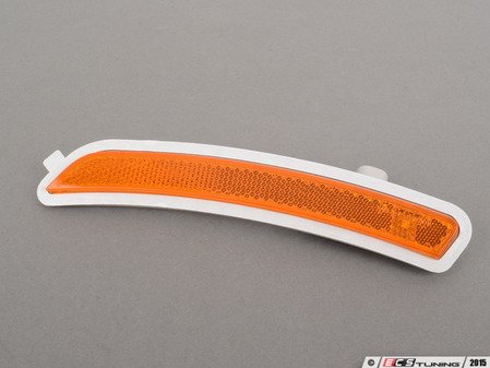

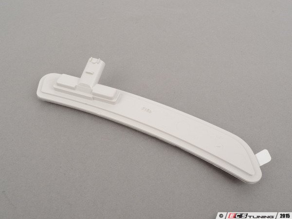

    BDC разъём A258*3B 40-ой пин, провод фиолетово-серый, ПРАВЫЙ

    :facepalm::) правый. Проводка проверена на замыкание на массу и между собой. Да и плафон рабочий, кодировкой нужно отрубить) не подскажите индексы

    Прикол в том, что он работает. Но блок думает что неисправен. Был удар, крыло меняли. Провод восстановили... но имеем что имеем.
    Пищит, задрала. Хочу отключить проверку этой лампы.

    Я первом посте описывал, план проверки отработал. Рейн и предлагает заменить лампу. Ошибка активная.
    Ребят как отключить проверку лампы???? Машина американка, лампа стояночного огня в переднем бампере

    Судя по фото, там диодная лампа стоит, слишком ярко светится:eek::eek::eek:

    Да диоды с завода.

    В таком случае вы должны были заменить фонарь в сборе, а не лампочку, как вы писали в первом сообщении...

    Заменён он, на новый оригинал.
    Мне нужно просто знать долбаное кодировочное значение и отключить его!
    Разбирать крыло и менять всю проводку нецелесообразно.

    Вопрос зачем что то отключать, если всё исправно!? Нужно просто разобраться, чудес не бывает!!! Проводку правильно собрали, пины местами не попутали!?? Я бы всё перепроверил:hi:
