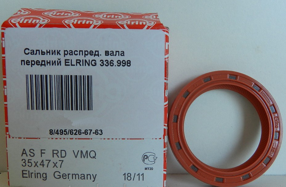

  17. Константин 76
    Константин 76 Участник тусовки
    28 ноя 2016
    36
    Ярославская обл.
    Не нашел инфу в ветке по сальнику хвостовика редуктора R1100.
    В моему случае R1100RS
    BMWCats выдает размеры как 35*47*7, вращение на сальнике указано стрелкой, по часовой.
    Имеем:
    CORTECO 12013859B
    ELRING 336.998
    Ценник не превышает 250р.
    Диск ведомый сцепления:
    TRW MCC602. Качество отличное. Цена приятная 3500р.
    Miken и Rik73 нравится это.

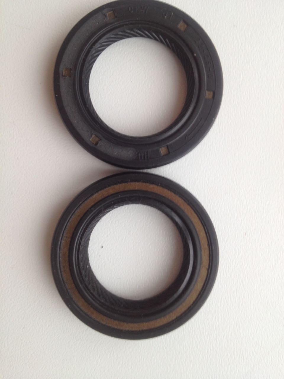

  18. Антон Vinil
    Антон Vinil Новичок
    17 авг 2016
    20
    Я так и не понял на счет сальника, КПП со стороны диска сцепления на 1100, его размеры: 22x35x6. Аналог смог найти (около 150 р). Его можно ставить или туда только оригинал?
  19. Константин 76
    28 ноя 2016
    36
    Ярославская обл.
    А в чем проблема то,Направление совпадает, какая фирма сальника?
    Elring бытует мнение, да и практика подсказывает ставятся с завода, или преподносятся как оригинал.
  20. Антон Vinil
    Антон Vinil Новичок
    17 авг 2016
    20
    Там нет направления, может я не правильный аналог нашел?
  21. Антон Vinil
    Антон Vinil Новичок
    17 авг 2016
    20
  22. Константин 76
    28 ноя 2016
    36
    Ярославская обл.
    КПП если у нас трехвальная, и на сальнике хвостовика стоит направление правое (по часовой стрелке), следовательно и на первичном валу вращение правое.
    Если не прав, прошу поправить
  23. Антон Vinil
    Антон Vinil Новичок
    17 авг 2016
    20
    У нас точно 3 вала, на счет направления, попробую проверить в ближайшее время.

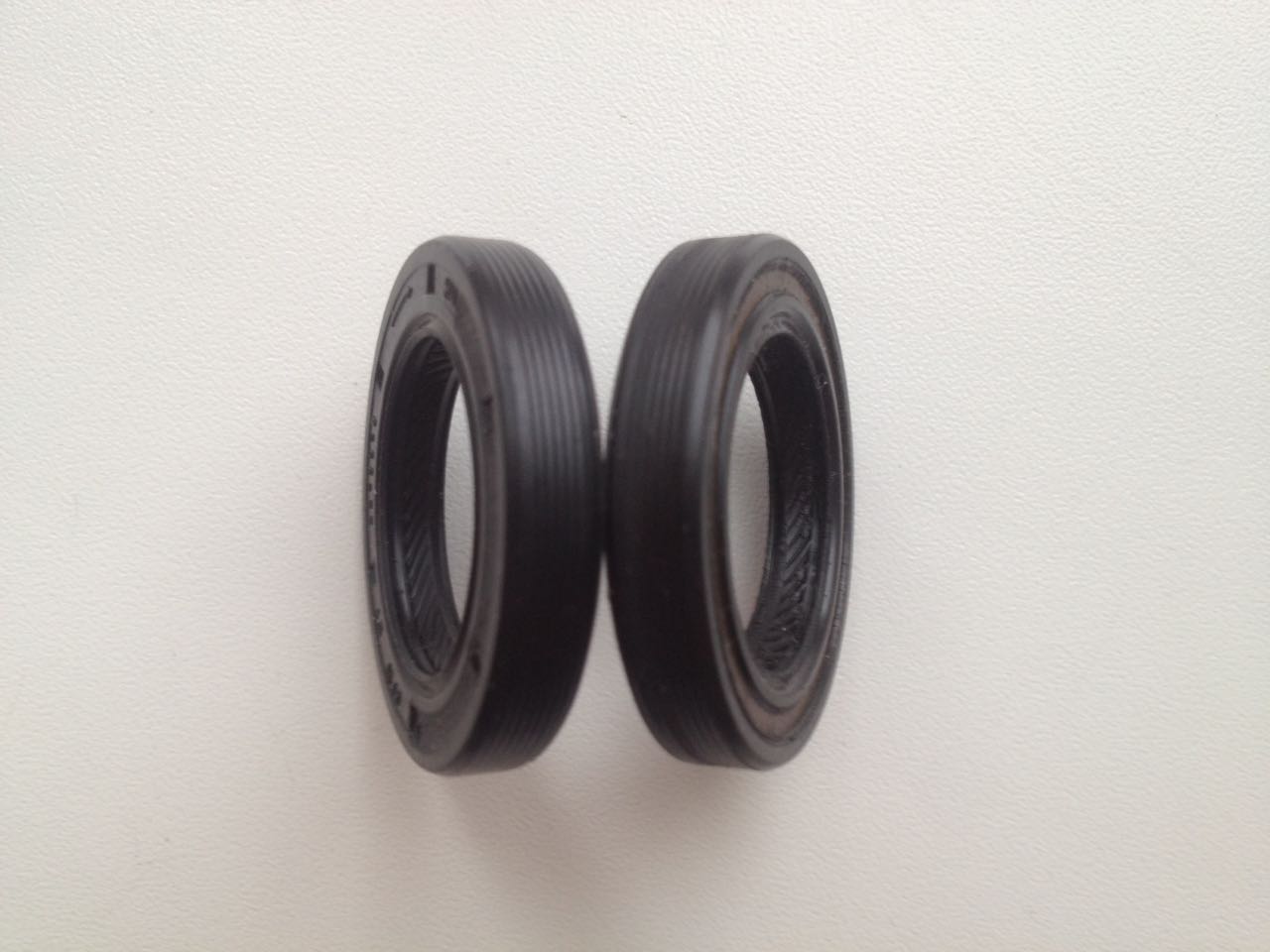

  27. Антон Vinil
    Антон Vinil Новичок
    17 авг 2016
    20
    Сальник КПП со стороны диска сцепления (входной вал)
    оригинал: 23121340331 - 750 рублей
    аналог: CORTECO 01034079B - 200 рублей (Сальник ступенчайто КПП)
  28. RUS11
    RUS11 Участник тусовки
    17 июн 2015
    238
    С CORTECO будьте аккуратны. Качество у них гуляет сильно...
