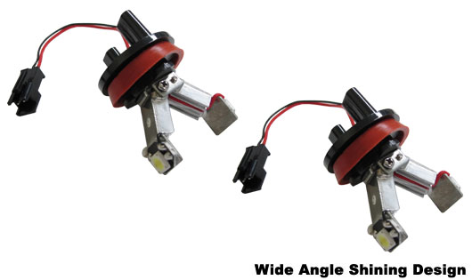

    Для меня, на самом деле, до сих пор загадка за счет чего светятся кольца. Где там световоды? Может вся загадка в том, что диоды слишком далеко расположены от световодов?
    Вот нашел такие лампы с V-образным расположением диодов.
    И еще. Внимательно рассмотрел каким образом лампа расположена в фаре. Закреплена таким образом, что в левой фаре один диод светит на 11 часов, второй соответственно на 5 часов. В правой зеркально - на 1 час и на 7 часов соответственно. Может надо еще и лампу определенным образом спозиционировать?
  30. saygon_NN
    saygon_NN Абориген
    14 май 2010
    3,301
    Стоят такие v образные, направлены прямо в световоды. Свет такой же как у вас на фотках...
