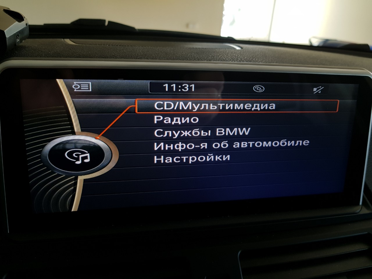

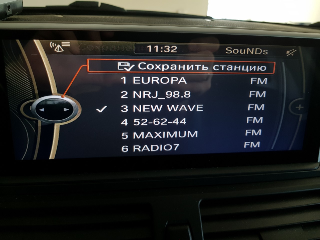

    На первой странице есть рекомендации:
    * Экран в штатном меню показывает неправильно или не показывает
    Необходимо в Заводских настройках=> Код 1314=>CAN Settings (для ССС, как правило, лучше подходит пункт №3, для CIC - пункт №8)
    После перезагрузки изображение будет в новом выбранном формате

    Спасибо большое. А в этом случае картинка на андроиде тоже изменится ?

    Нет, это меняется масштабирование только штатного интерфейса
