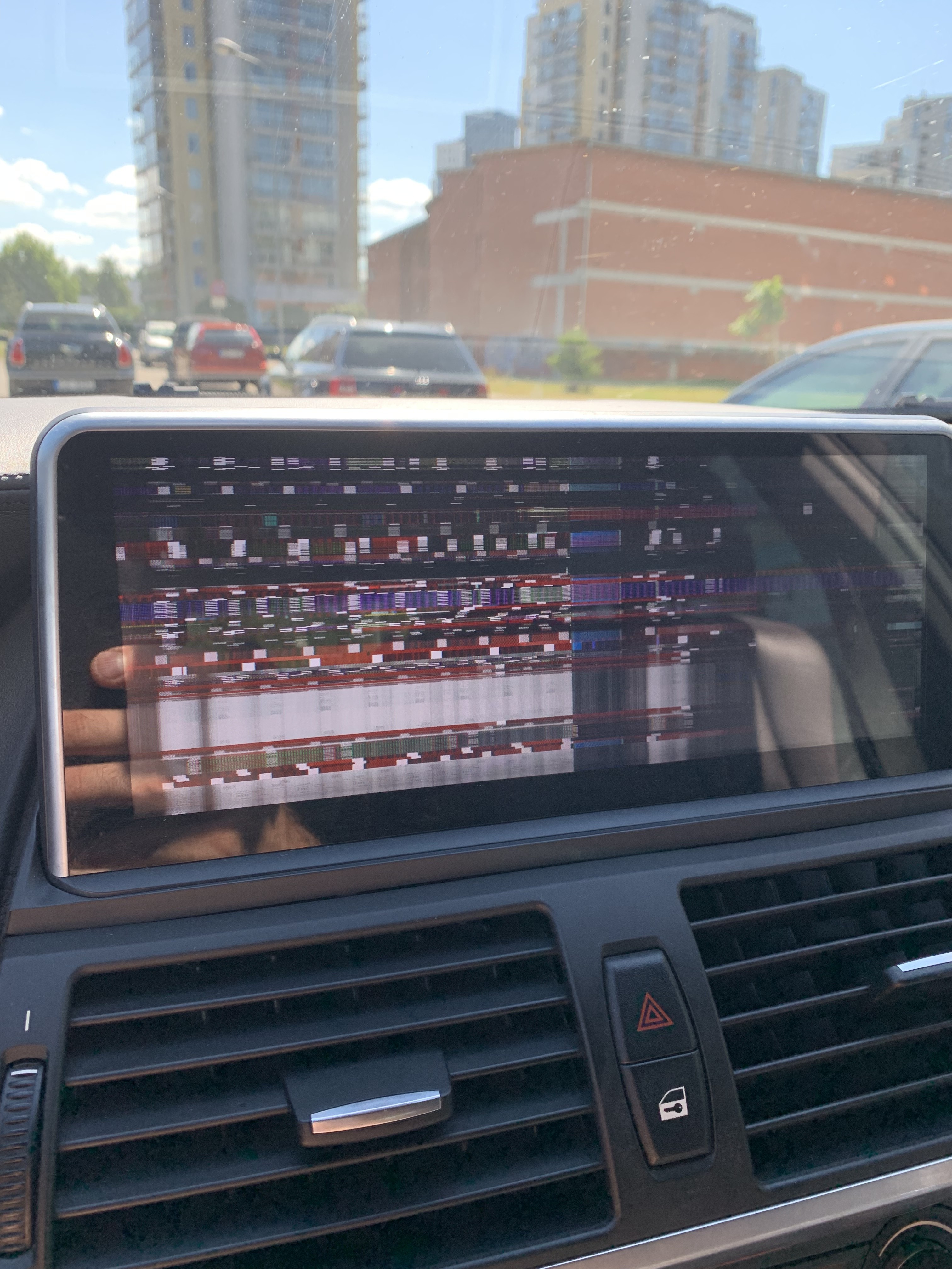

  26. Godvil
    Godvil Участник тусовки
    9 июл 2012
    34
    Латвия
    Господа, добрый день. Подскажите пожалуйчта
    Перестал работать андроид 7.1... На тач не реагирует. Удержанием кнопки меню переводится с рродной головы на андроид, но там только помехи
    И появилась утечка аккумулятора , каждое утро выдает ошибку. Не знаю связано это или нет, но ппоявилось римерно в одно время
    Не подскажете что может быть?

  28. serge858
    serge858 Старожил
    26 июн 2012
    7,883
    Такое бывает именно из-за просадки аккумулятора или плохого контакта LVDS кабеля. Для начала зарядить аккум и понаблюдать, если проблемы с сигналом нет, то проверить ток утечки - что аккум расходует.
