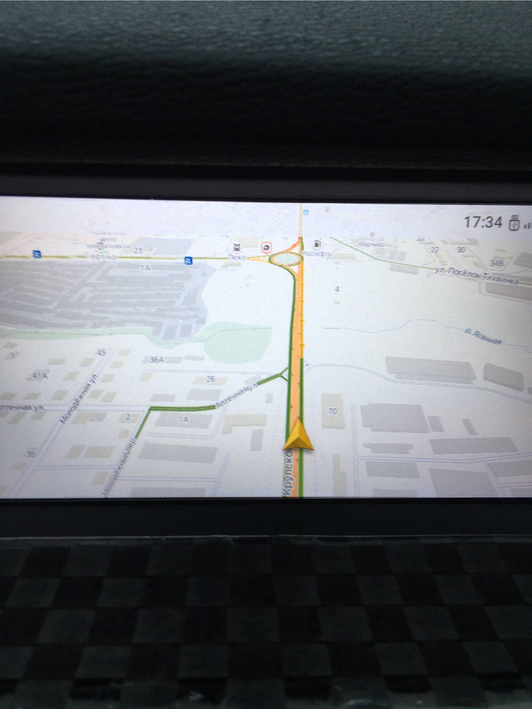

    Прошивку заливал ещё раз с Яндексом все тоже самое нет курсор и название улиц на английском. На 4pda в теме Яндекс навигатор была такая проблема с курсорами из за региона т к все курсоры реклама в этом регионе нет это проплаченой рекламы.

    А регион разве где-то в прошивке забит? Если рекламы нет, это хорошо, можно и минимальный выбор курсоров потерпеть, но если перевод улиц не везде, то это конечно не вариант.

    Прошивка чуть порезана нет выбора в настройках региона как на смартфонах с android
    фото (open)

    А на прошивке 2.3.5 разве есть выбор региона?

    Есть в разделе время и дата. Причём ставится как-то не с первого раза.

    Я его там искал не на нашел. Пойду еще раз гляну.

    Нашел регион поставил ещё раз Россия перезагрузил гу и Яндекс навигатор все потянул и курсоры и язык улиц .

    Проверил, у меня в Яндексе навигаторе улицы по русски

    А курсоров большой выбор?
