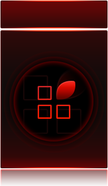

    Так же в лаунчере KSWLauncher лежат текстуры еще для 2х тем оформления. Это ntg6 и ntg55. Это темы из "унифицированных" магнитол на всякие рено логан, поло, солярисы и тд. Можно запустить, если внести изменения в factory_settings.xml и тогда они станут доступны в настройках. Но смысла в этом нет, т.к выглядит это очень дешево.
    Некоторая графика из лаунчера.
    Графика (open)
