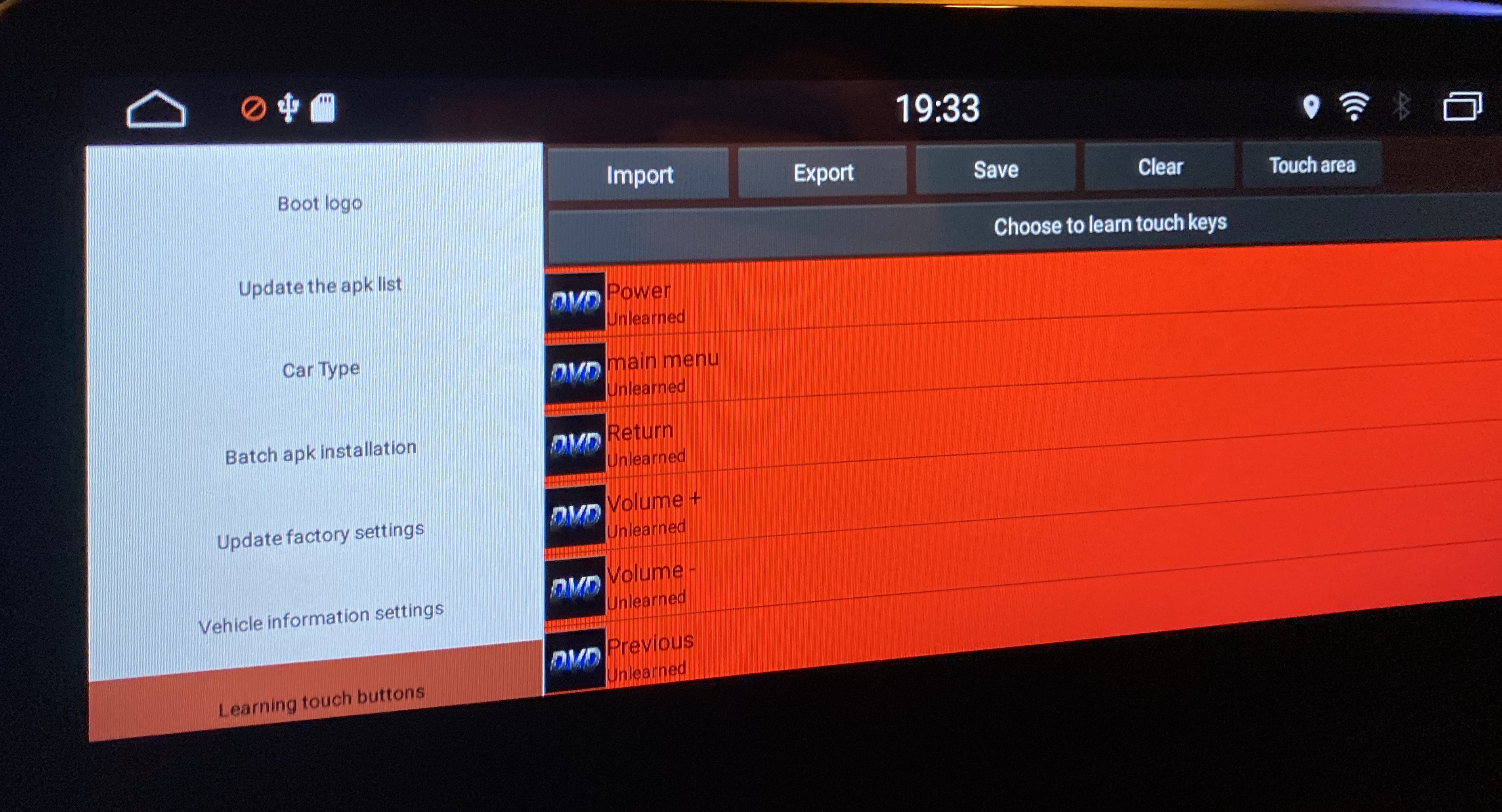

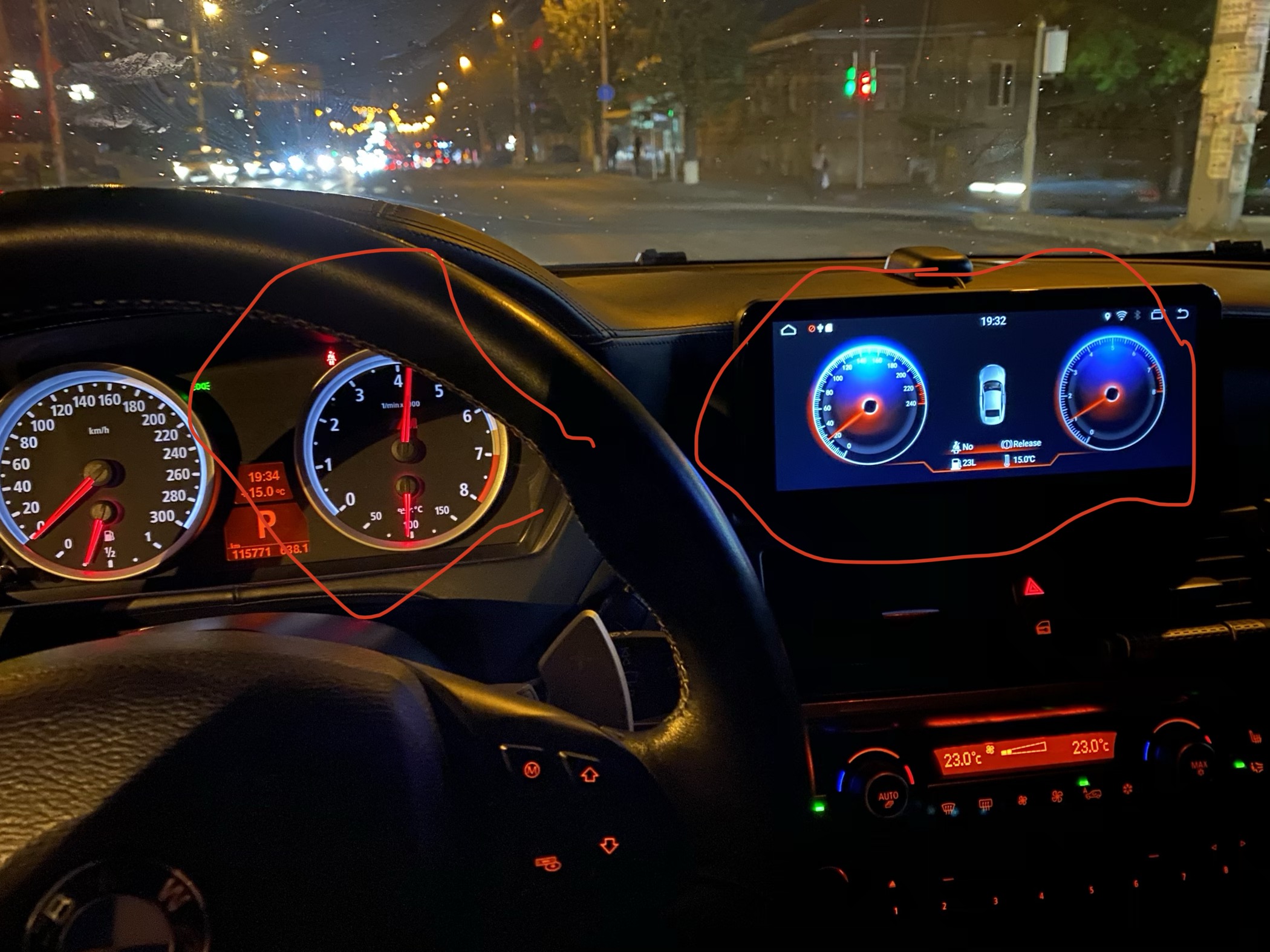

  10. Armenia2019
    Armenia2019 Новичок
    2 ноя 2019
    11
    Армения
    Добрый день
    У меня все работала нормально, кроме того что GPS сигнал был слабый. Ковырялся в Factory Settings и не знаю что изменил, что сбросил, после этого idrive джостик, на руле кнопки назад и перед не работает, Desh Board показывает только температуру и топливо. Прошу подскажитье какой файл откуда скачать стоб обновить софт и получать те настройки которие совместими с моей машины. Машина- BMW X6 (e71) 2009г. Если не ошибаюсь система CIC. Заранее спасибо.
  11. ХИЩНИК_318
    ХИЩНИК_318 Старожил
    2 авг 2002
    7,149
    Латвия
    У тебя проблема с CAN шиной. Было такое. Не знаю, Это помогло или что-то иное, поскольку там были танцы с бубном во всех направлениях, но ...
    В заводских установках изменил CAN на неправильный, сохранил, изменил на правильный и сохранил. Перегрузил. И всё поехало.
    Ну ещё я там Андроид приложение(Ksw (это лаунчер)) Кэш и данные почистил.
  12. БМВ-ВОД
    БМВ-ВОД Завсегдатай
    5 сен 2018
    421
    Туркмения
    Всё дело скорее в сбитых настройках, попробуйте поменять iDrive_A на iDrive_B, либо наоборот.
  13. Armenia2019
    Armenia2019 Новичок
    2 ноя 2019
    11
    Армения
    Это не помогло
  14. Armenia2019
    Armenia2019 Новичок
    2 ноя 2019
    11
    Армения
    А откуда можно изменит CAN?
    Если про A и B то это не помогло

  16. Armenia2019
    Armenia2019 Новичок
    2 ноя 2019
    11
    Армения
    Я прикрепил фото Factory Setting, прошу указть с левой стороны в какой меню можно найти
