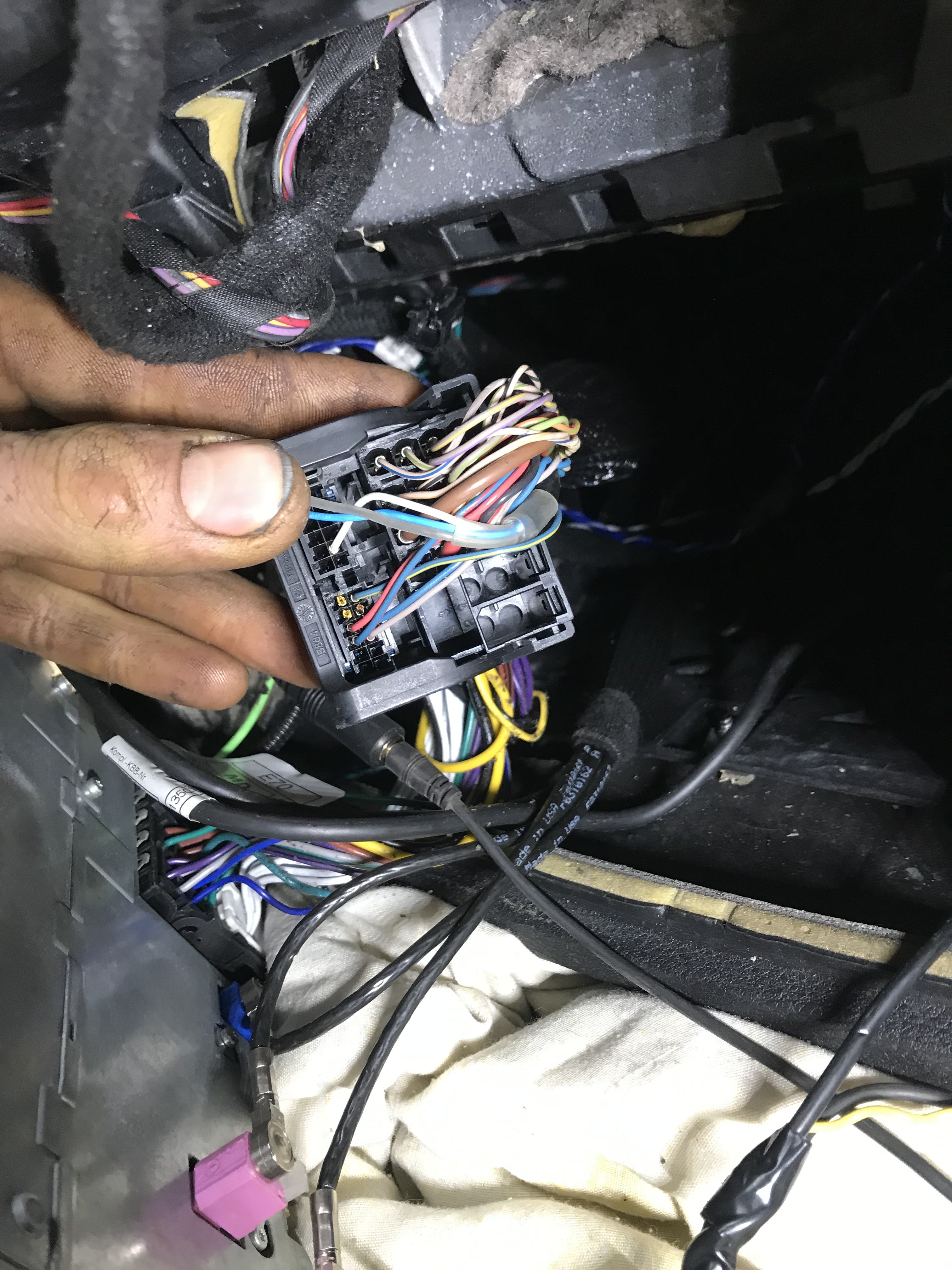

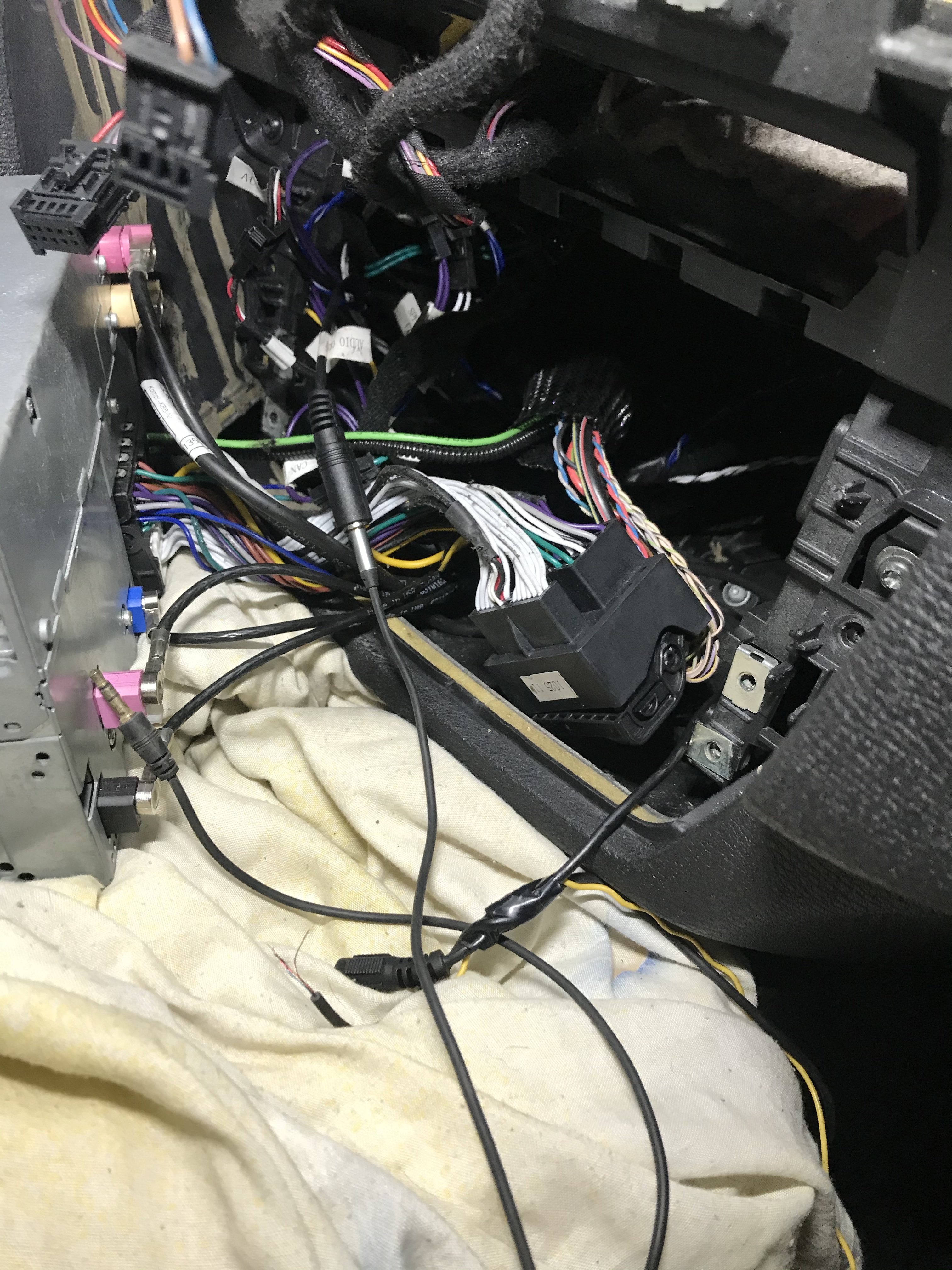

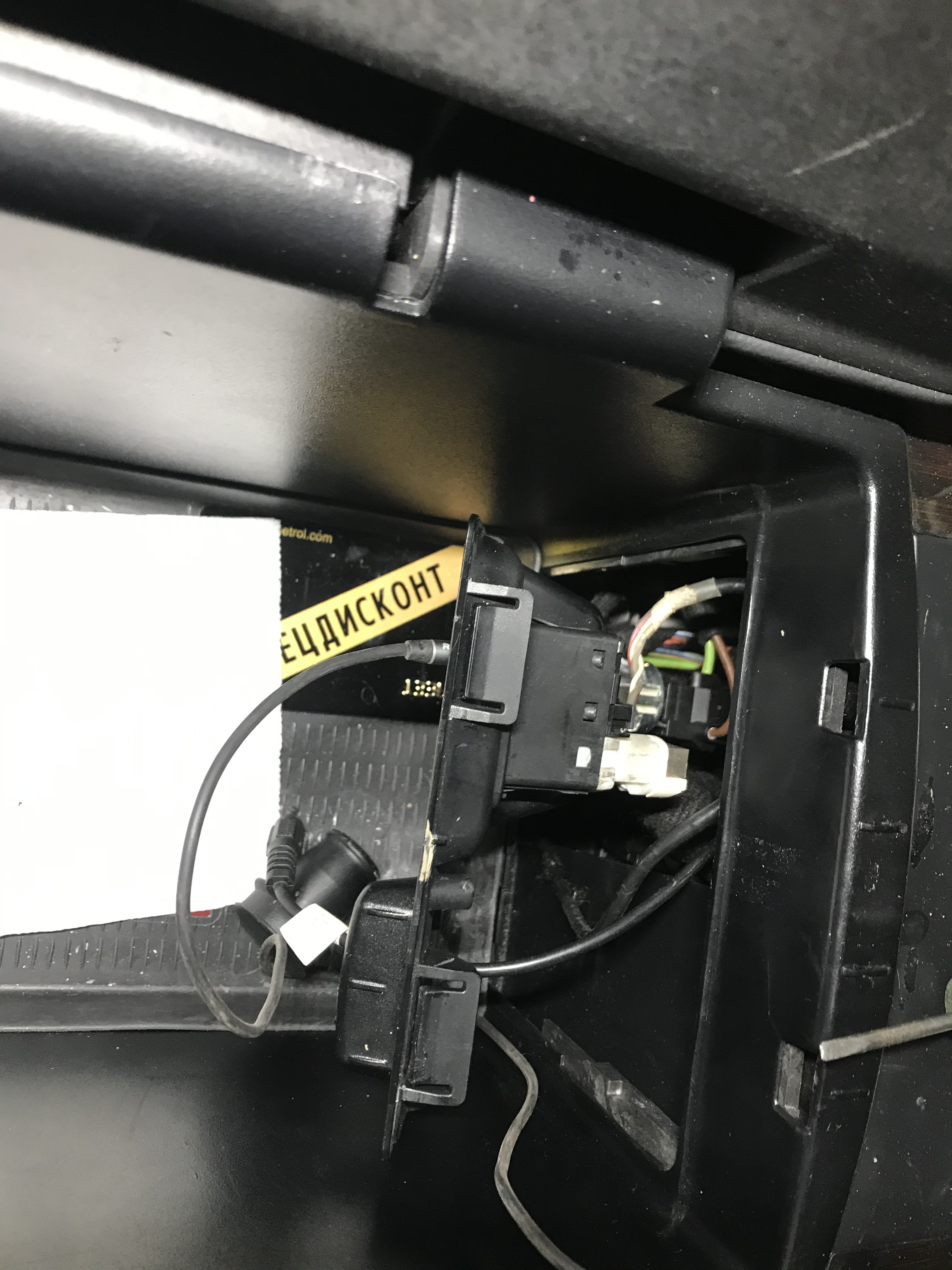

    И через удлинитель аукс в розетку звука нет? Режим AUX при этом включен в CIC?
  2. Taec
    Taec Новичок
    16 дек 2010
    26
    Украина
    К голове два подключения от cic и через аукс мама в подлокотник
  3. Taec
    Taec Новичок
    16 дек 2010
    26
    Украина
    Звука нет,включён
  4. Taec
    Taec Новичок
    16 дек 2010
    26
    Украина
    Я уже и другой удлинитель кидал без полезно
