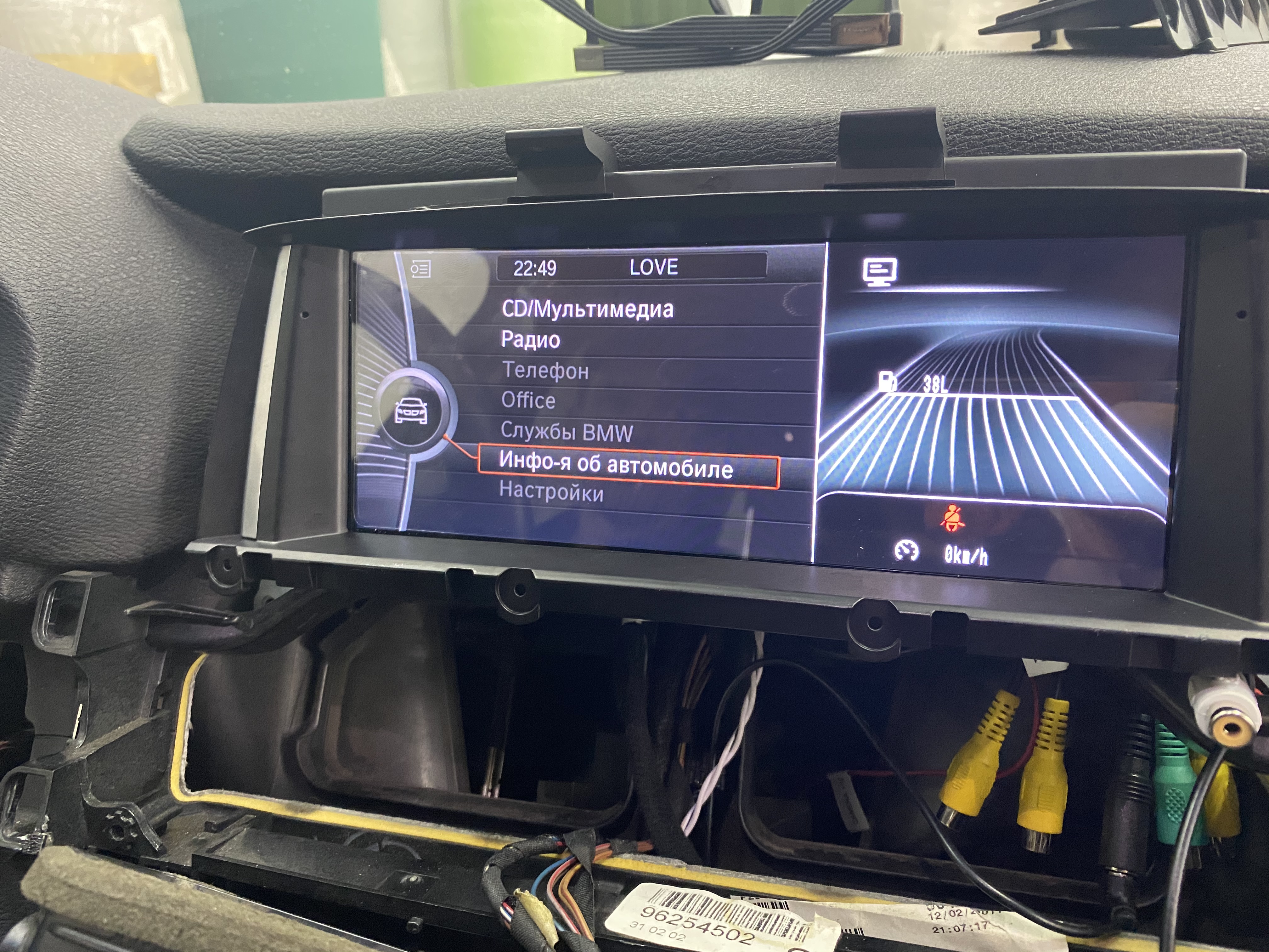

    Подскажите, может кто сталкивался с таким. X3 F25, поставил андроид вместо CIC, загружается все штатно, после загрузки не работает джостик, нажимаю кнопку включить(регулятор громкости), все оживает, но при этом половина штатного меню становиться недоступной...все перерыл, ничего не могу понять почему так...хотя функции работают, то есть я не могу зайти в меню «телефон», но при звонке все работает штатно
