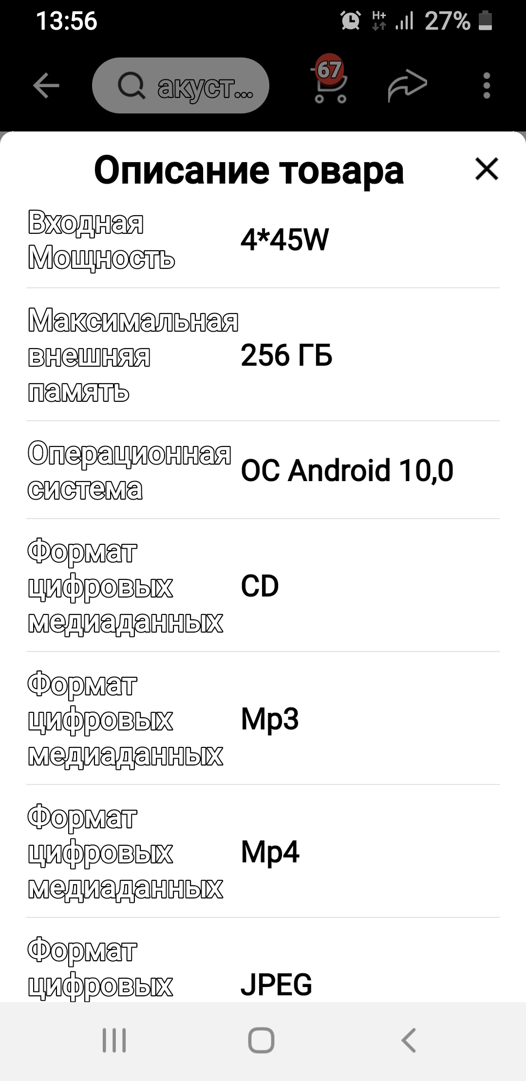

    Отключил в настройках,и поставил камеру,что была в камплекте заработало,а вторая нет,так какую лучше купить...заранее блогодарен...

    Экран SD или HD?

    У вас HD экран 1920х720, который лучше работает с AHD 1080р камерой, ссылка есть в шапке темы. Камера с обычным разрешением немного мылит и открывается с задержкой, тк изображение масштабируется. AHD камера напротив, открывается быстро и изображение четкое.
