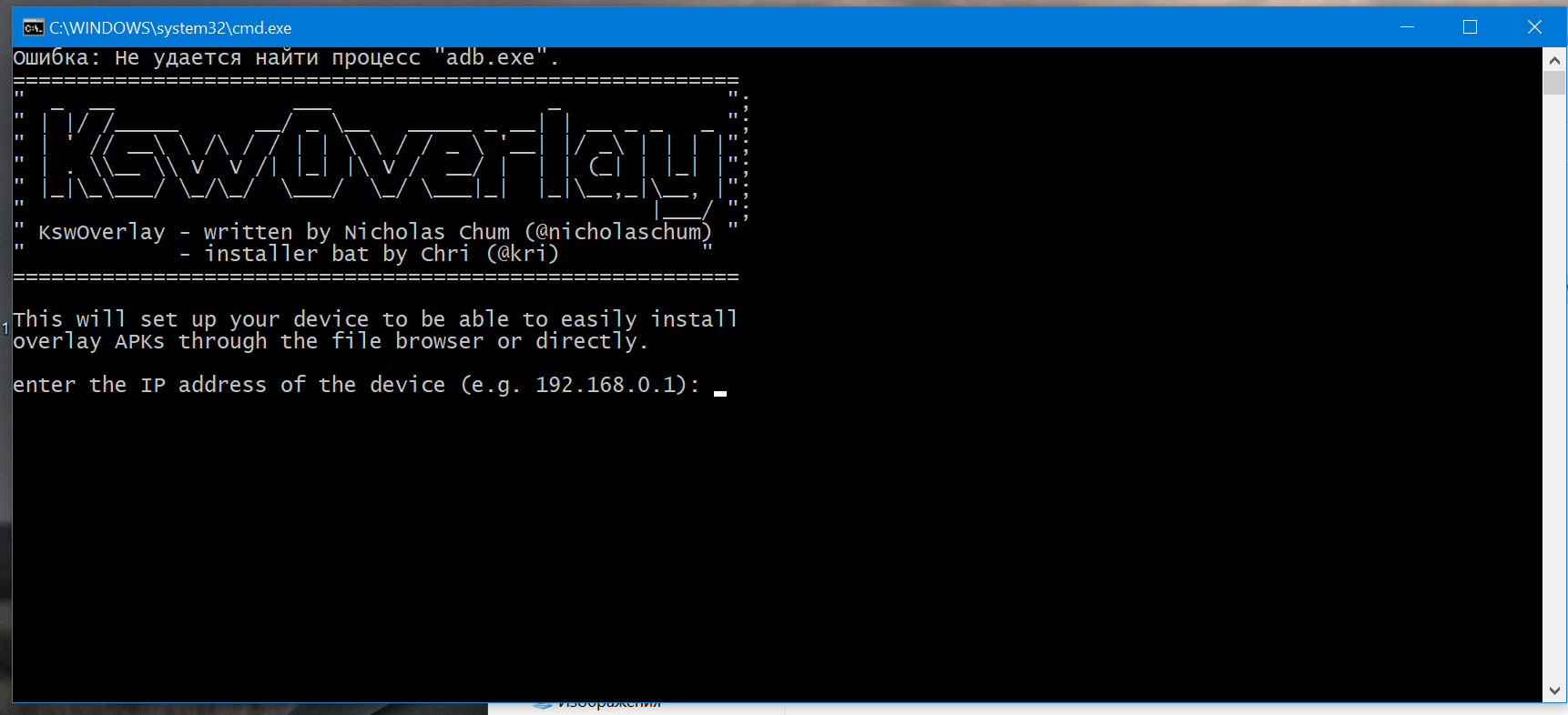

    нет, просто скачал архив, подключил Андройд по wifi к своей точке доступа например через телефон так же подключил ноутбук к той же точке wifi что и само устройство.
    Далее узнаем ip Android, например 192.168.123.123 его запоминаем, далее распаковать архив KswAndroidOverlay.zip на ноутбуке желательно прямо в корень диска С:
    после того как распаковал запускаешь исполняемый файл install-windows.bat в нем нужно будет ввести ip адрес, и ждем. Несколько раз устройство перезагрузиться.

    Чтовыбирать в скрипте?
    [​IMG][​IMG]
  8. ulan44
    ulan44 Завсегдатай
    18 мар 2013
    878
    первый пункт

    Все получилось, Спасибо!

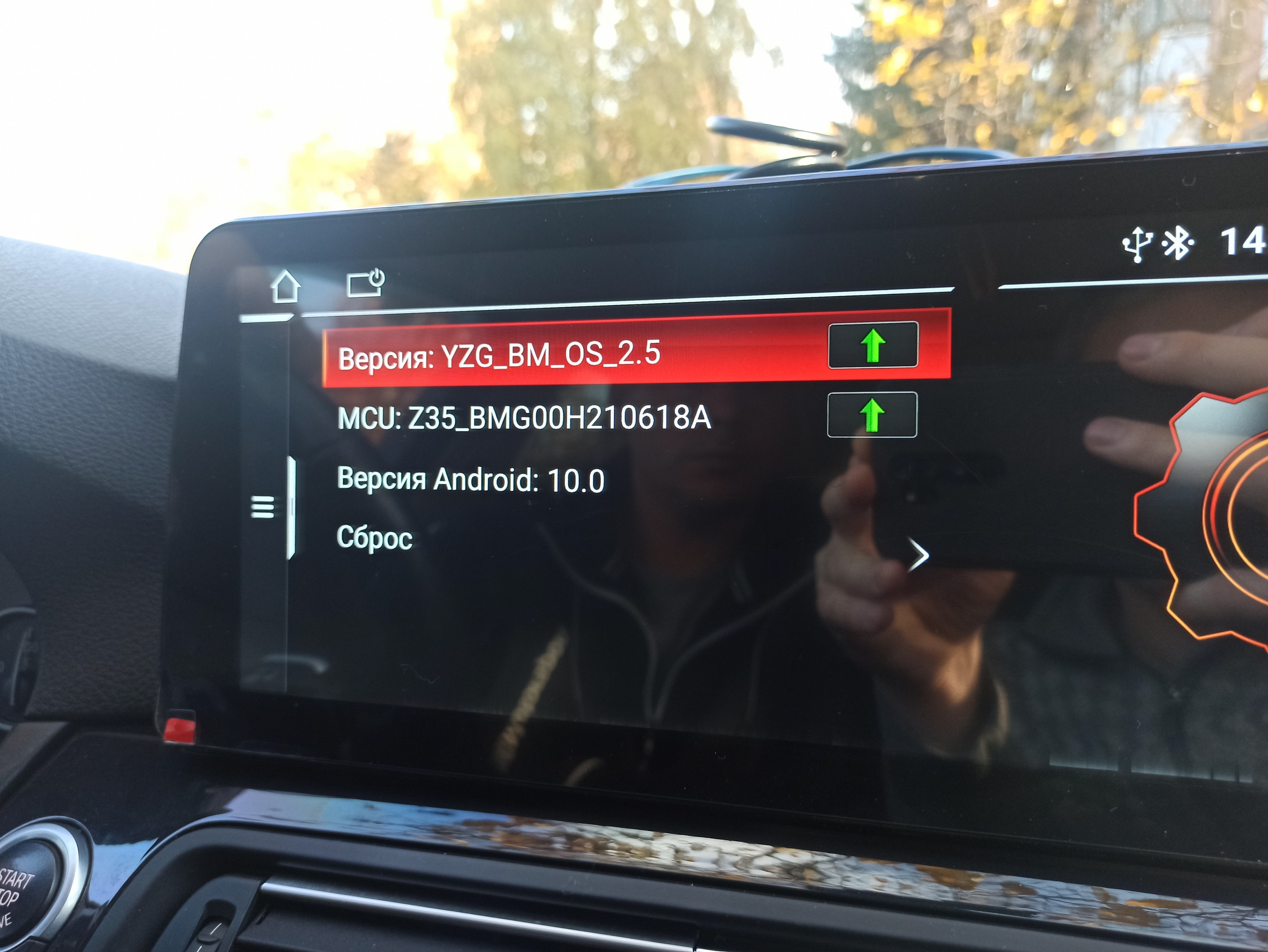

    Всем привет. Купил вот такую балалайку 12.3 вроде как snap 625 по ccылке https://aliexpress.ru/item/1005003097815479.html
    В настройках вот такое рисует
    теперь не пойму могу ли я прошить его прошивкой ksw или у меня какой то фейк

    так это фейк? его чем то можно прошить?
