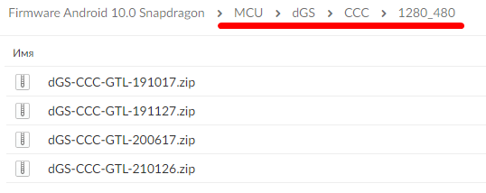

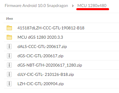

    ГУ 10.25" с обычным разрешением (не HD) для E70. Требуется консультация по обновлению.
    Вопросы:
    1) Основная прошивка.
    У меня стоит прошивка лохматых годов, так и не менял её с покупки ГУ. Я так понял, есть уже версии 2.6.7, 2.8.3, 3.1.2, но в шапке ссылка на версию 2.3.6. На какую обновляться: ту что в шапке 2.3.6, или ставить на последнюю 3.1.2?
    2) MCU. Перечитываю в который шапку и у меня ещё больше вопросов, какой файл брать для обновления.
    Это я так понял файлы для обновления с поддержкой HD камер? Какой файл качать?
    Есть ещё вот такая папка:
    И вот такая:
    3) Factory_Config. Что это такое и нужно ли его обновлять после после обновления основной прошивки?
    4) OEM - что это? Насколько я понял, это какое-то частичное обновление (замена каких-то файлов в существующей прошивке)?

    Для чего хотите обновиться? Судя по вопросам, вы невнимательно читали 1ю стр темы, там все расписано

  30. davenikolsky
    davenikolsky Участник тусовки
    8 апр 2019
    179
    Украина
    Перечитал много раз, но ответа на свои вопросы не нашел :(
    1) Я прочитал, что если всё устраивает в текущей версии, то лучше не обновлять прошивку. Но меня не всё устраивает, а скорее наоборот раздражает: при переходе в штатно меню и обратно часто включается музыка в плеере андроид (причем не штатном уже), а если, не дай Бог, хоть раз включишь штатный видеоплеер, то последний видеофайл будет автоматически включаться при каждой загрузке андроида каждый день, только спустя пару недель его попускает. Поэтому и хочу обновиться, изучаю вопрос. На на 1й странице нет рекомендаций, поэтому и прошу совета здесь: ставить 2.3.6, как самую надёжную и проверенную, или более новые
    2) По поводу MCU на 1й стр расписано что это такое, но обязательно ли его обновлять и на какую версию - вопрос. Приводится эта ссылка на MCU, но в названии папки меня смущает текст "1920x720" (у меня ведь девайс 1920x480). Или это подразумевается разрешение камеры?
    В других папках по дереву я нашел папку с MCU (в т.ч. со своей текущей версией), но на 1й стр о ней ничего не упоминается. Из этой папки MCU можно (или нужно) обновлять?
