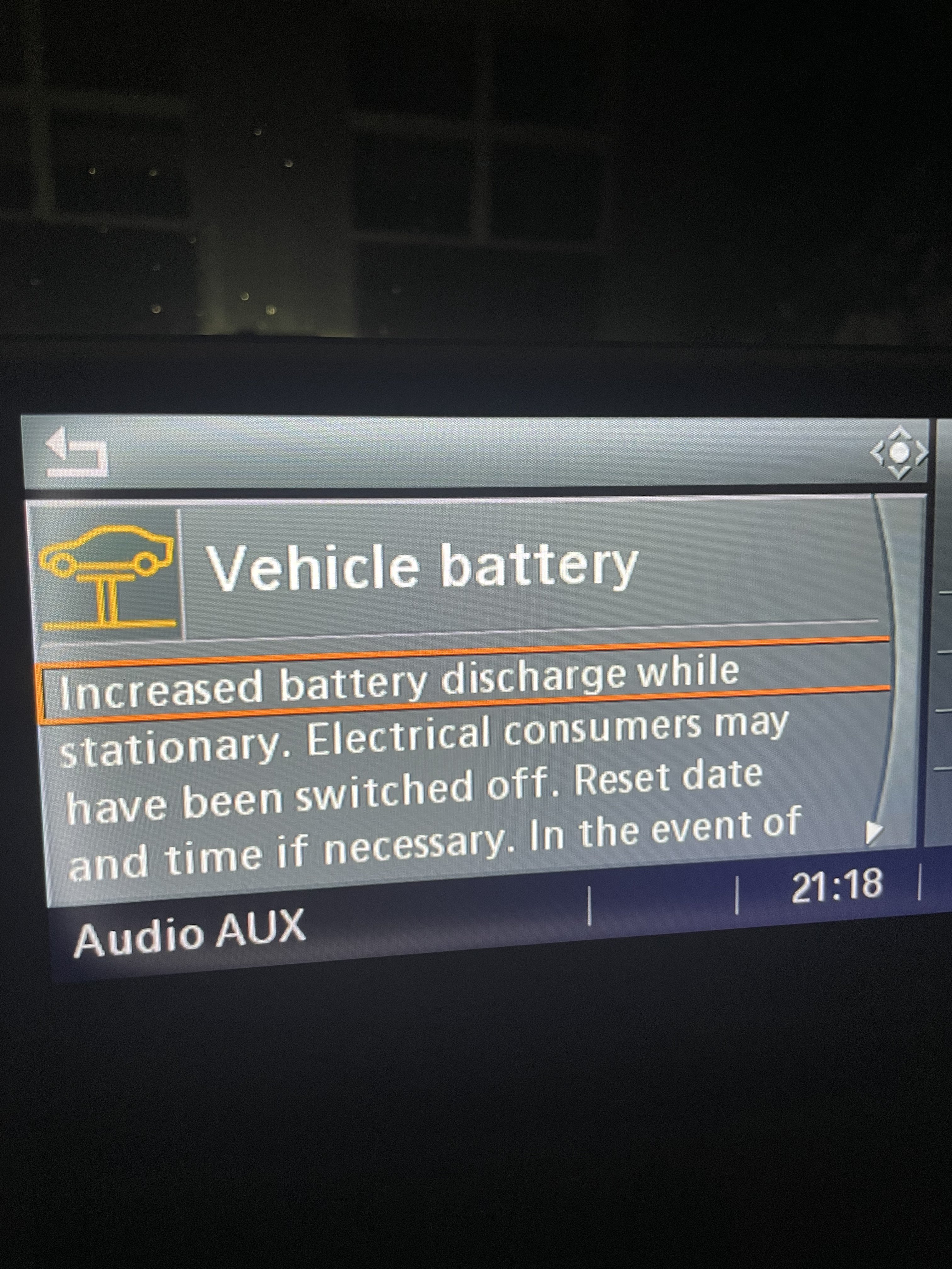

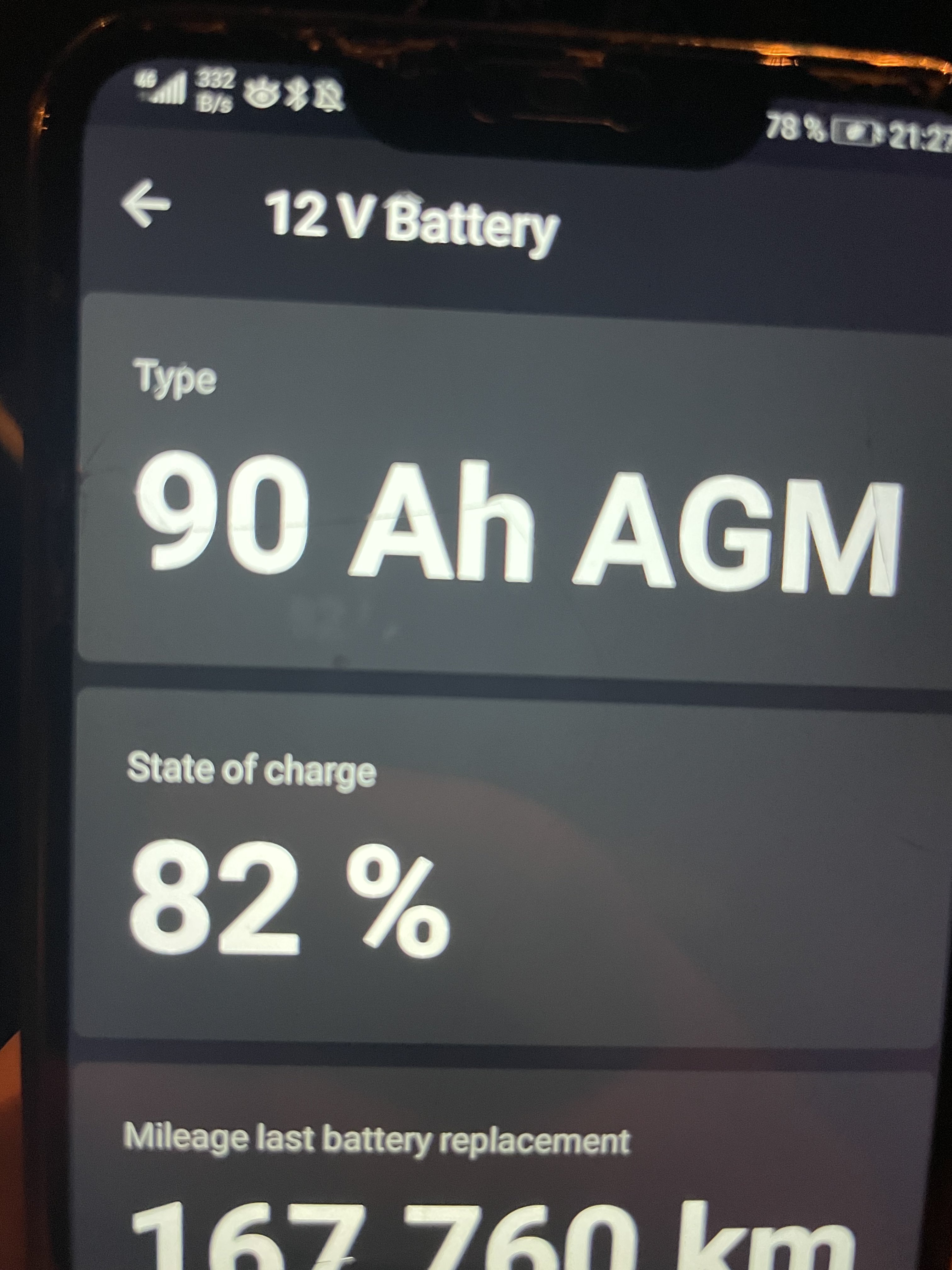

    Подскажите пожалуйста после установки высаживается аккумулятор до этого все отлично будет. Как победить это ? Очень буду благодарен

    Было такое горе с оригинальной прошивкой, актуализировал и все прошло.

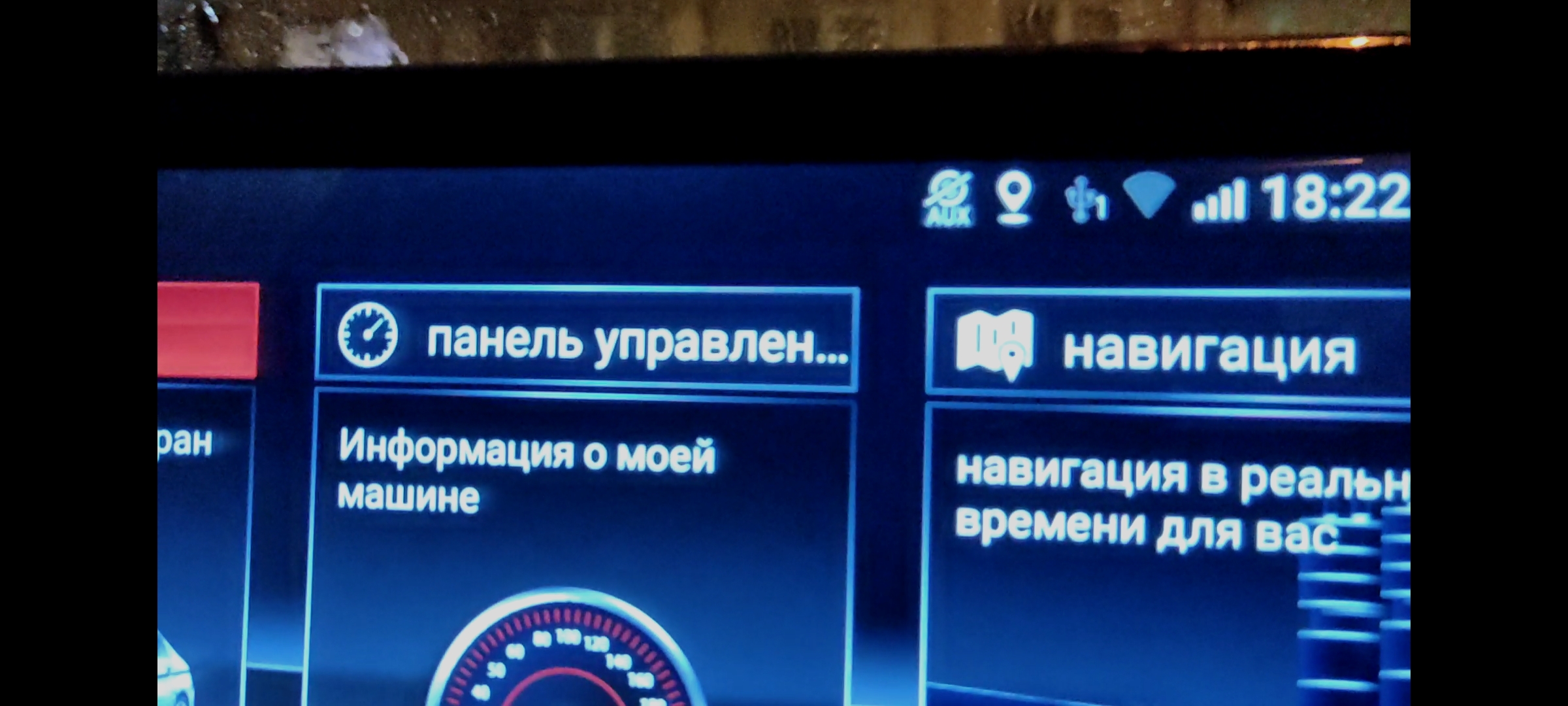

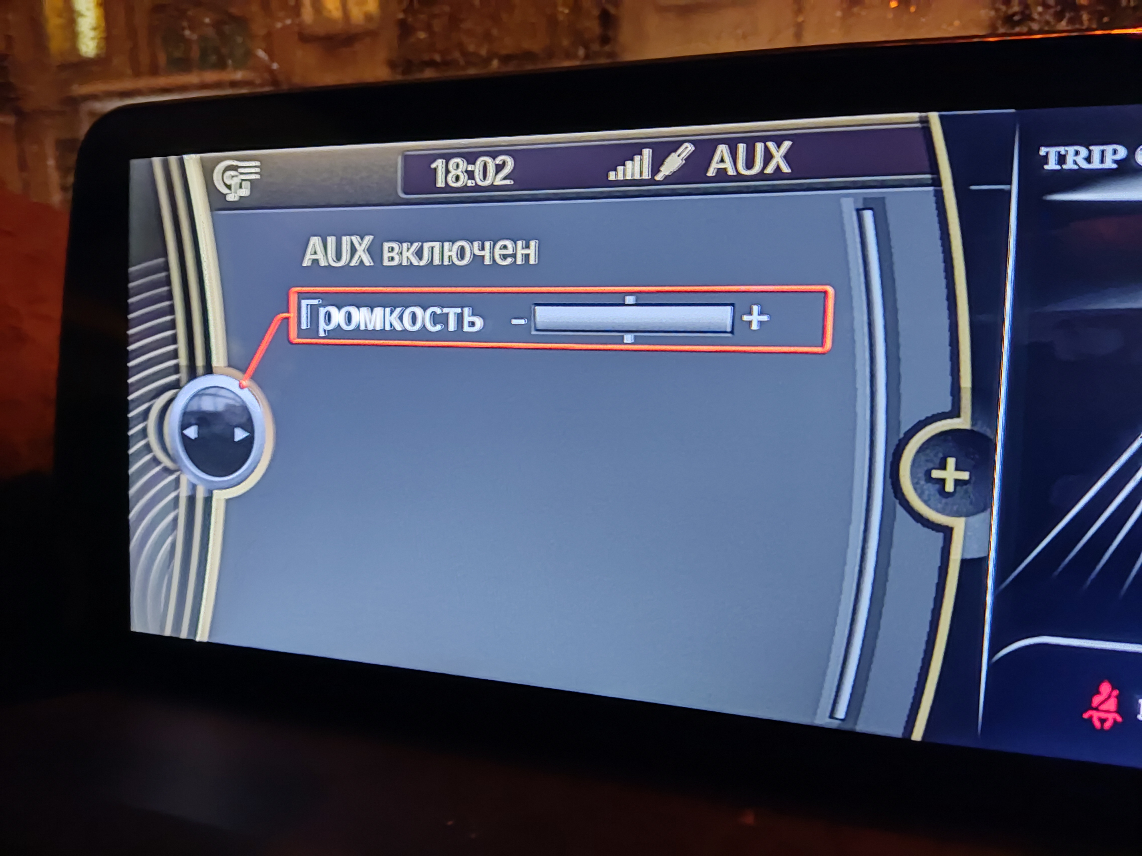

    Парни привет. Подскажите что может быть, отсутствует звук у магнитолы. Выскакивает такая фигня, перечеркнутый аукс мать его, аукс в подлокотнике не работает, подключал телефон, магнитолу через провод напрямую, звука нет...

    А до установки Android aux в подлокотнике работал?

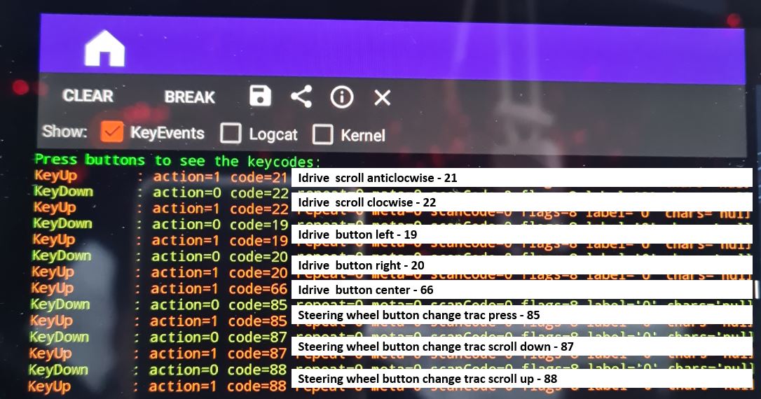

    Подскажите, может кто знает как в Tasker использовать нажатие кнопки как триггер для запуска задачи?
    Проверил приложением KeyEvent app какие вообще кнопки видит ГУ Android:
    Например, сделать нажатие KeyUp code 85 (нажатие кнопки где переключаются треки на руле, она у меня никак не задействована) как триггер нажатия паузы/воспроизведения в яндекс музыке.

    Да вот не знаю, нужно по идее проверить всё. Я на днях это проверю. Может не работать?
  13. SnakeBMW
    SnakeBMW Новичок
    3 ноя 2021
    28
    Беларусь
    Конечно.
    Может быть не подключен физически, может необходимо кодирование.

    Все просто, установил андроид, через неделю стоянки пришел на парковку, завелся, выскочило сообшение о разряде АКБ. После поездки чуть зарядился,сообщение пропало,но через неделю опять повторилось то же самое. Т.к. раньше такого не происходило, а началось после установки андроида, было решено отключить девайс и все урегулировалось. На форуме отыскал совет об новой прошивке. Прошил и все, уже 2 года или 3 все пирикрасненько.

    Но по идее он в настройках есть и громкость могу менять;)
