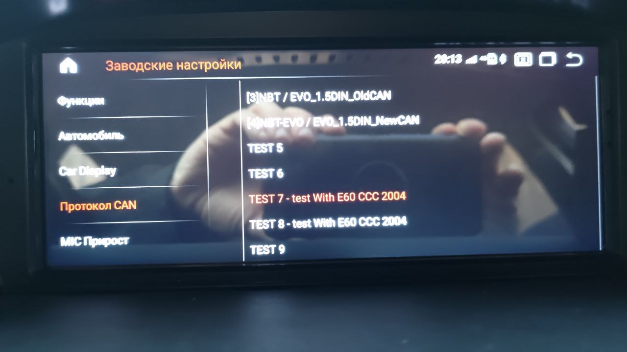

    Попробовал, не помогло. Работают 7-й и 8-й режимы в меню «протокол can», полноценно шайба работает только в 7-м пункте, который выбран при установке балалайки. После этого установил прошивку 2.0.9, но ничего не изменилось. После обновления изменилась только версия ОС.
    Что можно попробовать дальше? Обновить MCU или перезаписать дефолтный? Только вот не знаю, где его взять. Вроде на биммерпосте видел ссылки только для MCU с экраном шириной 1920 пикселей, а у меня экран 1280 пикселей по ширине. А на 4pda есть огромный список mcu, но непонятно, какой качать.

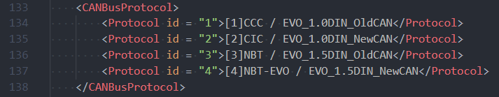

    Теперь иду в настройки протокола CAN и вижу там всего 4 варианта, хотя в моей балалайке их было около 10 или больше. Конечно же, ни один из доступных вариантов шайбу и кнопки на руле не оживляет. Чтобы разобраться с этой проблемой снова открываю factory_config.xml. На 133-й строка нахожу куцый список доступных протоколов CAN из 4-х штук.

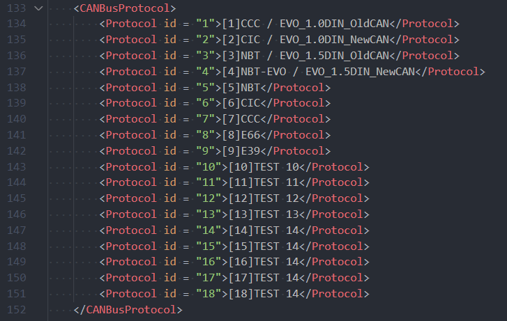

    Дальше добавляю десяток тестовых записей, меняя «id = "X"» по возрастающей и подписываю их как хочу. Здесь важнее всего указать правильное id, а не название протокола, которое на скрине написано белым. Оно вообще может быть любым. Поэтому для id с 5 по 9 сохраняю старые названия, а после пишу обычный TEST с порядковым номером.
    Заливаю новый файл factory_config.xml, перезагружаю балалайку на всякий случай, и начинаю щёлкать добавленные протоколы CAN. Ура, 7-й прокол оживил шайбу и кнопки на руле. Хотя шайба по-прежнему работает криво, но хоть работает теперь.

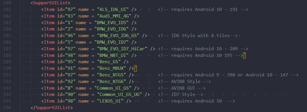

    Дальше начинаю ковырять factory_config.xml и смотреть, что интересного там появилось. Например список новых интерфейсов. Правильного лаунчера ID7, который продаётся в плей маркете тут нет. Но тем не менее список впечатлил. Можно выбрать интерфейс от мерседеса, ауди или лексуса. Но на мой взгляд ставить интерфейс от мерса на BMW это как заколхозить колхоз поверх колхоза. Хотя дело добровольное конечно.
    Ради интереса выбрал только два интерфейсв, BMW_EVO_ID7_HiCar и Common_UI_GS_UG. Фотки делать не стал – задолбался воевать с factory_config.xml, поэтому пишу по памяти. В интерфейсе BMW_EVO_ID7_HiCar появилась плитка, которая запускает Huawei Hicar. Но смартфона от Хуавея нет, проверить его работу не смог. Скорее всего Hicar сделан через Zlink, как и Андроид Авто.

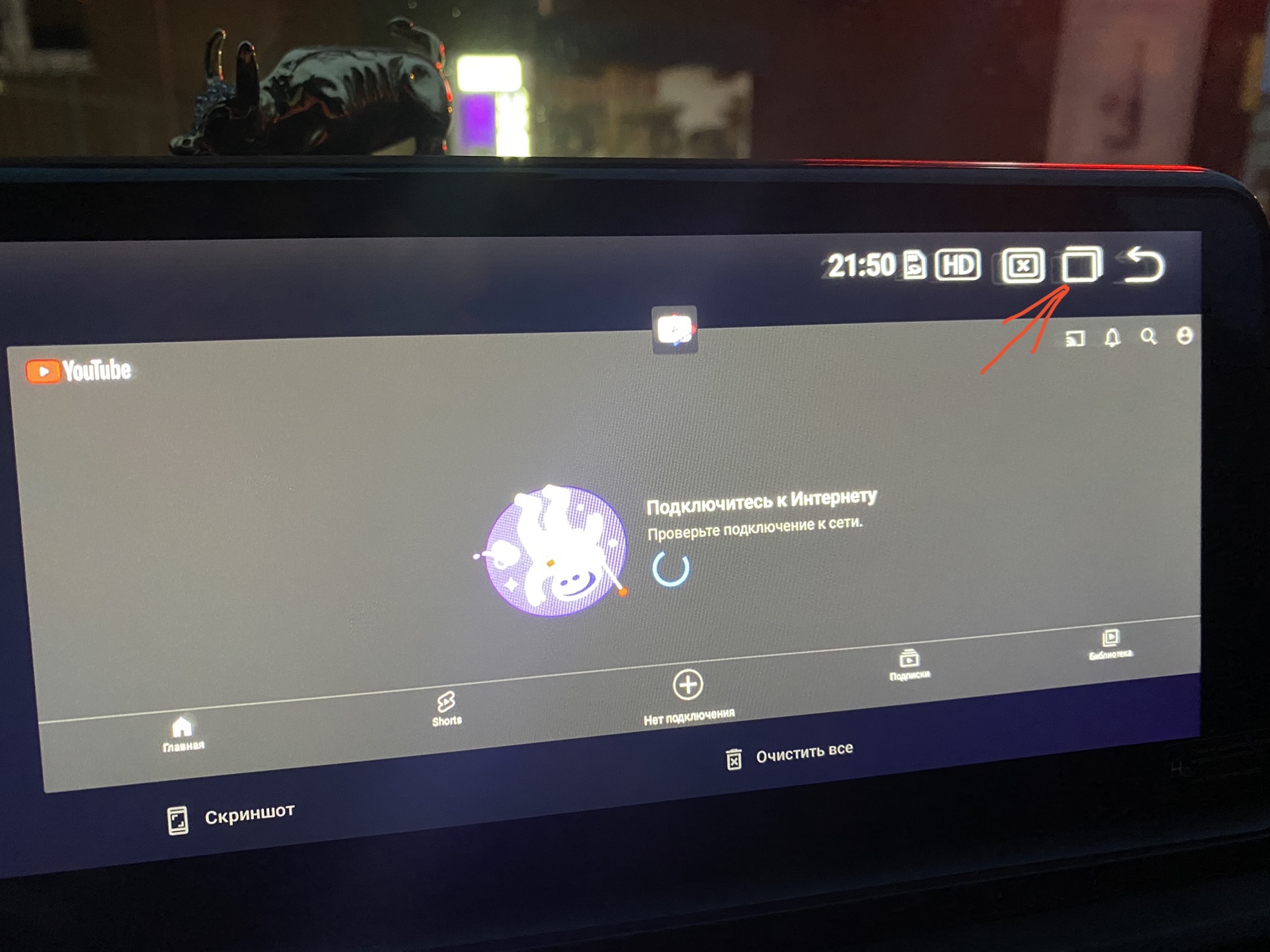

    Проблема в Яндекс.Навигаторе. Если использовать Яндекс-Карты, приложение отображается на весь экран при разделении экрана, то есть черной пустой полосы сверху нету.
    Как убрать у Навигатора полосы сверху – не знаю.

    Я прочитал тонну форумов на эту тему. В 11 андроиде убрали у приложений параметр такой. Вместо него надо использовать другу штуку при разработке. Теперь только ждать когда я.нави перепишут.
  16. Andrey_969
    Andrey_969 Новичок
    2 июн 2020
    14
    Вот эта иконка? Нажимаю на неё и показывает список открытых приложений, которые можно только закрыть смахнув вверх. Или как-то по-другому надо?

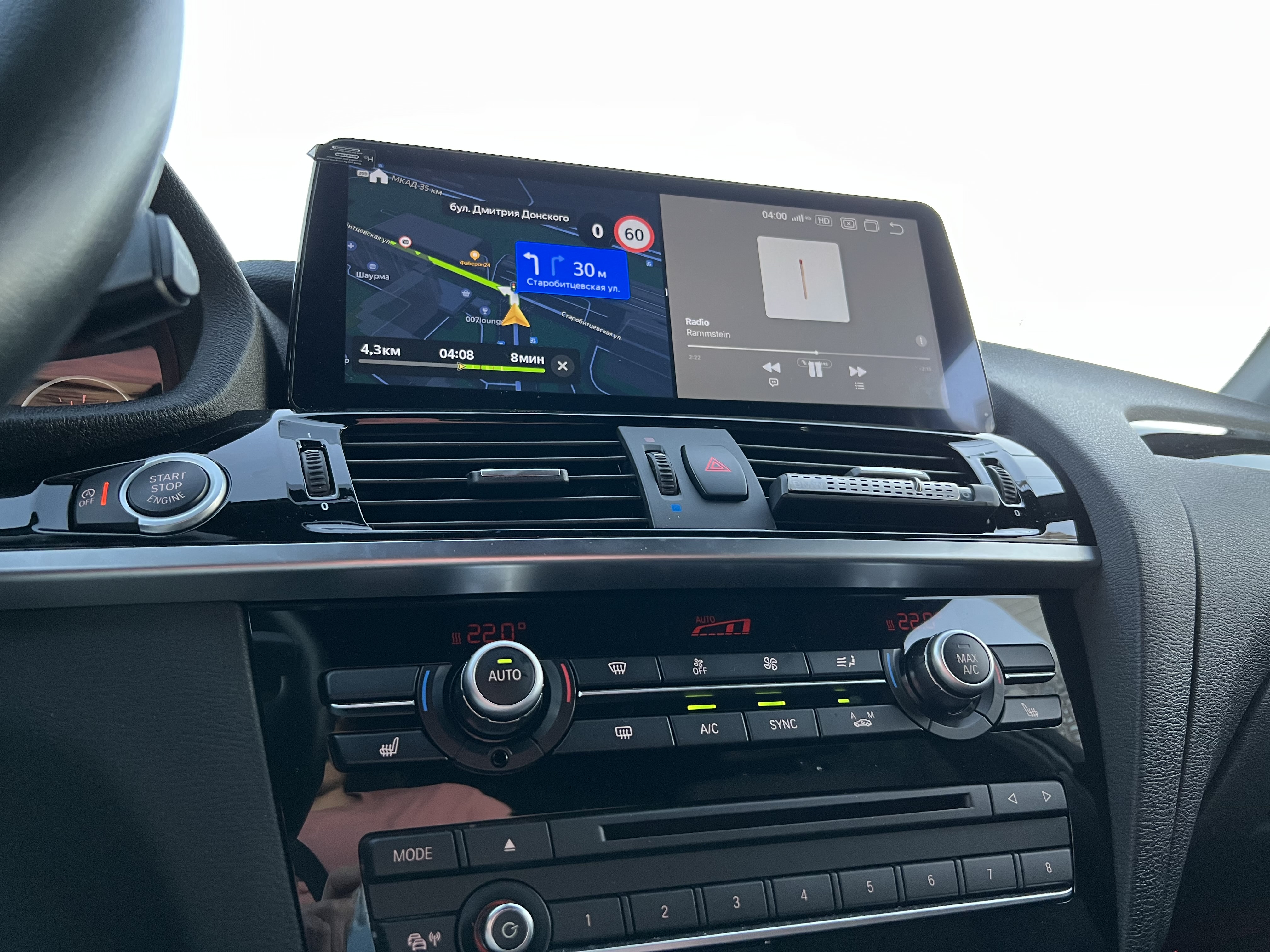

    Чувствую, надо короткое видео сделать в качестве ликбеза, народ не хочет в поиск лезть и найти в два клика, как делить экран в 11м андроиде. В один клик оно будет легче конечно:D
    Ursus82 нравится это.
