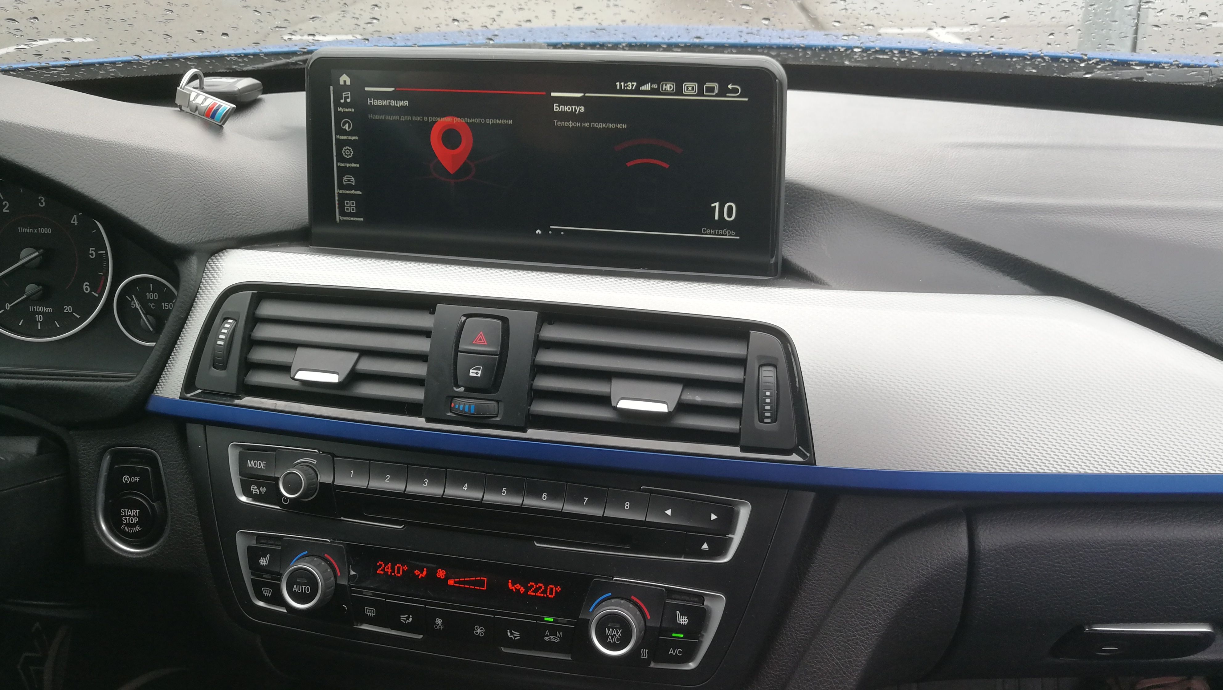

  3. serge858
    serge858 Старожил
    26 июн 2012
    7,883

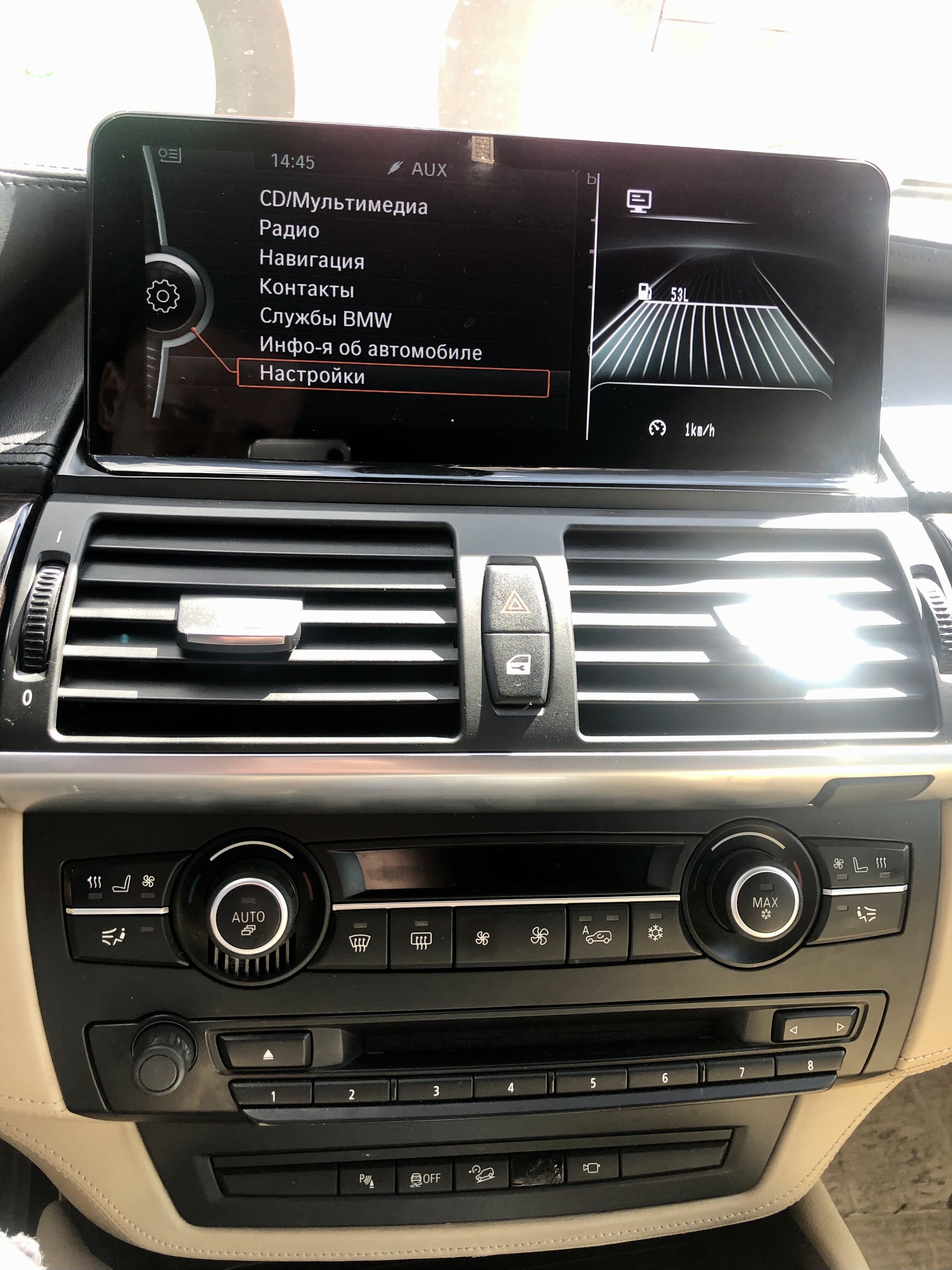

    Ставил такой. Имхо, великоват, особенно в высоту, надо сиденье поднимать, иначе верхний край экрана выше капота) Ну и симметрии относительно воздуховодов нет.
    По мне в F30 лучше 10.25.
  4. Olegek994
    Olegek994 Участник тусовки
    12 апр 2019
    225
    Понятно! Спасибо!
    Я так и думал, что слишком большой будет)

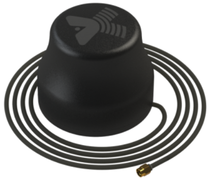

    Кто-то спрашивал про улучшение приема GSM за городом...
    Я себе установил внешнею антенну на крышу - Magnita-1. Сигнал увеличился на 15-20dB. Теперь за городом, где были провалы GSM, интернет не пропадает.

    антенна внешняя, ставил на крышу, на металлической крыше усиление максимальное. Если размещать внутри, то усиление сравнимо с антенной, которая идет в комплекте. Инструкция во вложении.

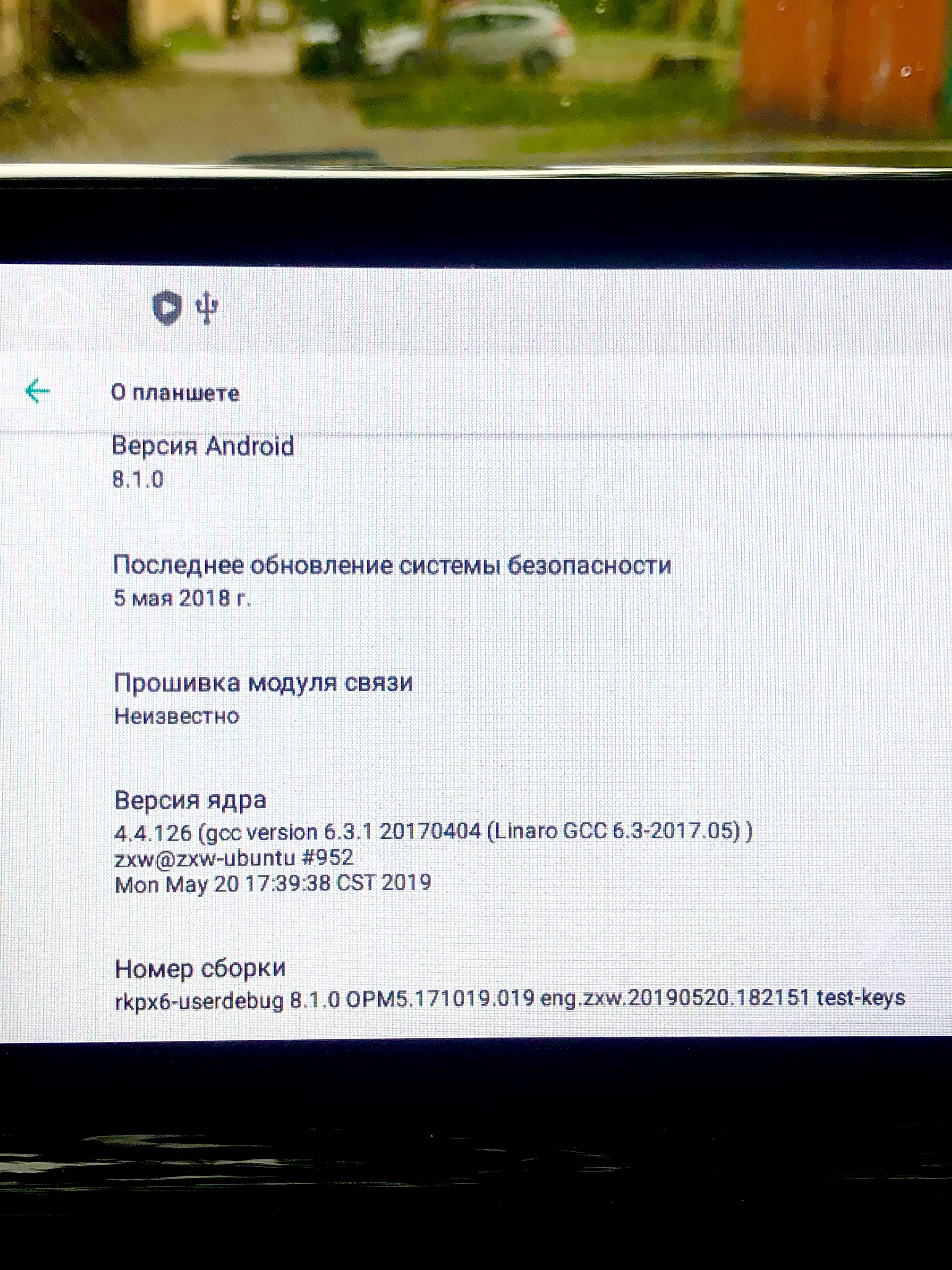

    Всем привет! Друзья, нужна ваша помощь. С месяц назад купил Х6 с уже установленным ГУ на андройде. Пытался подключить телефон по блютузу, музыку хотел послушать, прыгал там с бубном вокруг этой магнитолы)) ничё не получилось, Решил сделать сброс до заводских настроек.... сбросил и ПДЦ! Камеры пропали, Менюшка андройда другая стала, на родном меню вылезла рамка на пол экрана с остатком бензина, никак не убирается..... перезагружаю магнитолу, жму секунд 10 на крутилку громкости, магнитола перезагружается, экран черный Рамка эта никуда на пропадает! Короче даже уровень масла посмотреть не могу! Прошил сначала одной прошивкой, ничего не изменилось потом второй со стиранием... все шилось все нормально, но ничего не менялось, рамка не пропадала! Короче дошился... сейчас на андройд меню черный экран и No Signal, на родном меню эта рамка так и осталась )) Пока все работало успел пару фоток с характеристиками магнитолы сделать! Подскажите, что сейчас, MCU шить? Какой под эту магнитолу правильный найти?! Менюшка совсем другая была, может это конечно лаунчер такой был, или это прошивка такая? До этой эпопеи все работало и камеры и навигация... Вот млять... послушал музыку через блютуз )) Друзья помогите советом, может была у кого похожая история! Все фотки прикрепил
    Модель- RKPX6

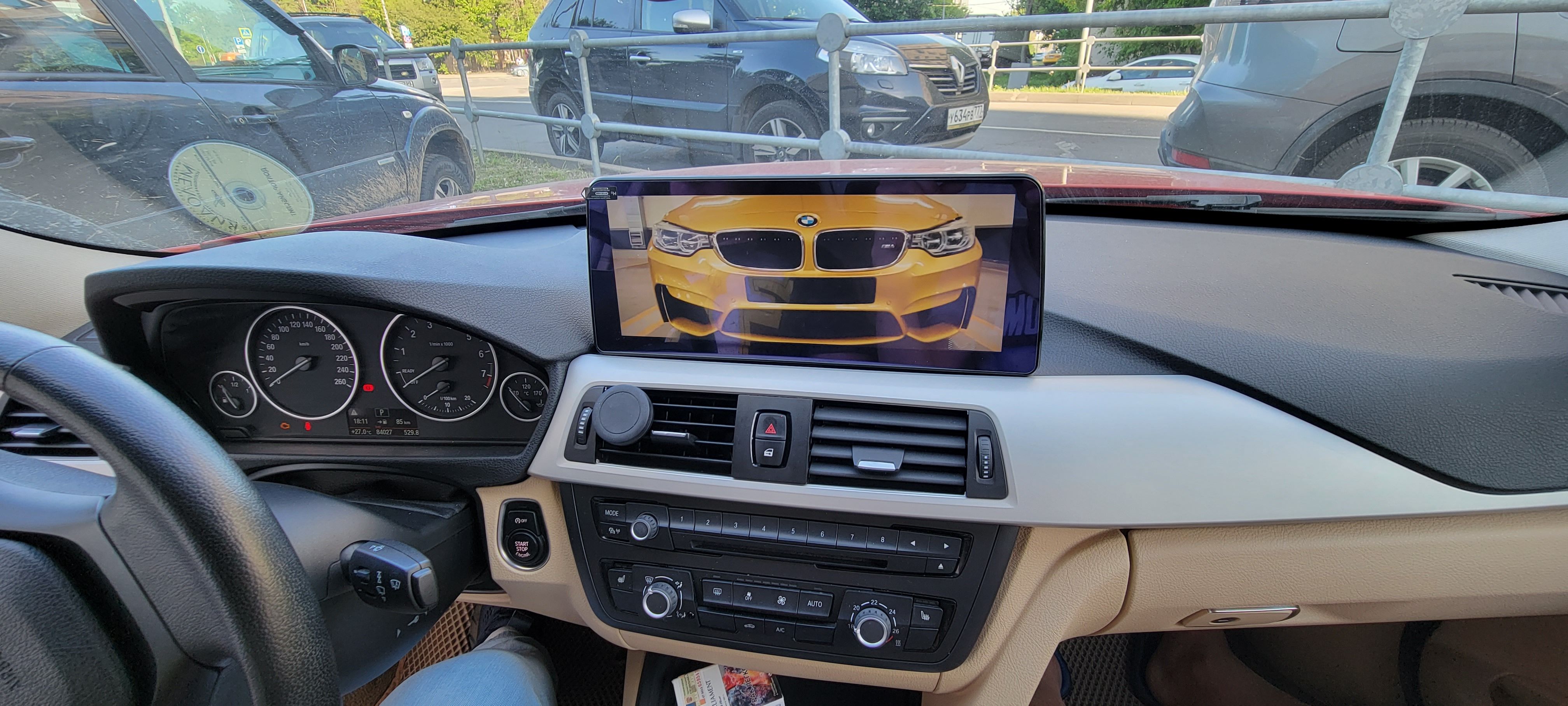

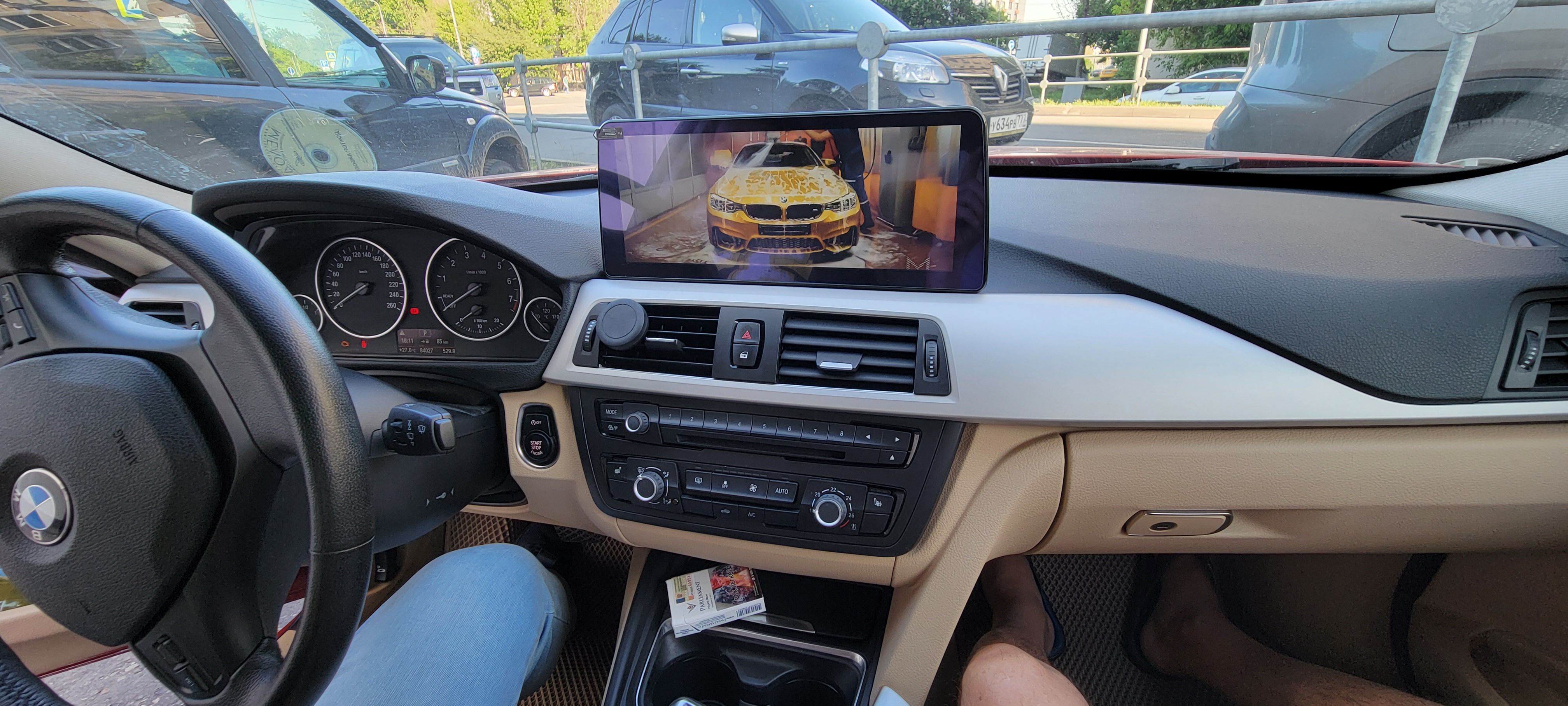

    Подскажите еще пож-та! Если я буду устанавливать Android 11 на базовую мультимедиа Entry BASIS (нет USB, громкой связи - только есть AUX) машина BMW F30 2013 г/в., то нужно ли будет после установки кодировать разрешение штатного экрана про который Вы писали на 1 странице?
    "" * Кодировка экрана в штатной системе Entrynav1 (NBT), чтобы штатное меню на большом экране показывало во весь экран (плюс штатный полиэкран) с максимальным разрешением:
    HU_EntryNav > 3000 HMI > DISPLAY_SIZE_RESOLUTION = 8.8_1280x480
    HU_EntryNav > 3001 EXBOX > DISPLAY_VARIANTE = breites_display ""
    Или же это относиться именно к Entrynav1 (NBT), а не к Entry BASIS ?

    Не думаю, что вы MCU найдёте на это устройство. По идее, при сбросе с MCU и OTA прошивкой ничего не должно происходить. Возможно потом вы неправильную прошивку использовали. Уже и не помню, как восстанавливается 8й андроид, надо изучать.

    В вашем случае кодировкой точно не получится штатное меню на весь экран.

    Кстати у меня на f25 cic с переходом на 3.4.8 и выбором 6.5 FullScreen штатное меню на весь экран стало. Раньше кодировкой не смог решить, так как блоки старые не обновленные.

    Получается если я Вас правильно понял, то c моим базовым Entry - штатное меню на голове Android 11 у меня будет показывать не во весь экран и с этим ни чего нельзя будет сделать?
    Если это так, то насколько оно примерно будет уже?
