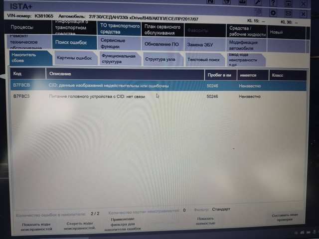

    Собственно закончилась история с двумя проблемами (снег и хаотичное поддергивание штатного экрана) Ебиблан отправил новый кабель, подождал месяц - поставил тоже самое.
    Начал экспериментировать с LVDS кабелем. Сделал инверсию кабеля. Угловой разьем подключил к entrynav, а прямой в голову Android (немножко подпилил торпедку под бошкой, т.к туда по праивльному надо угловой). и вуаля никакого снега и прочей лабуды.
    serge858 нравится это.
  22. serge858

    кабель в итоге китайский, он длиннее чем штатный (удобней). Но я так понимаю 2 ошибки будут висеть, нету решения как их убрать? чтобы рейнгольд не ругался.
