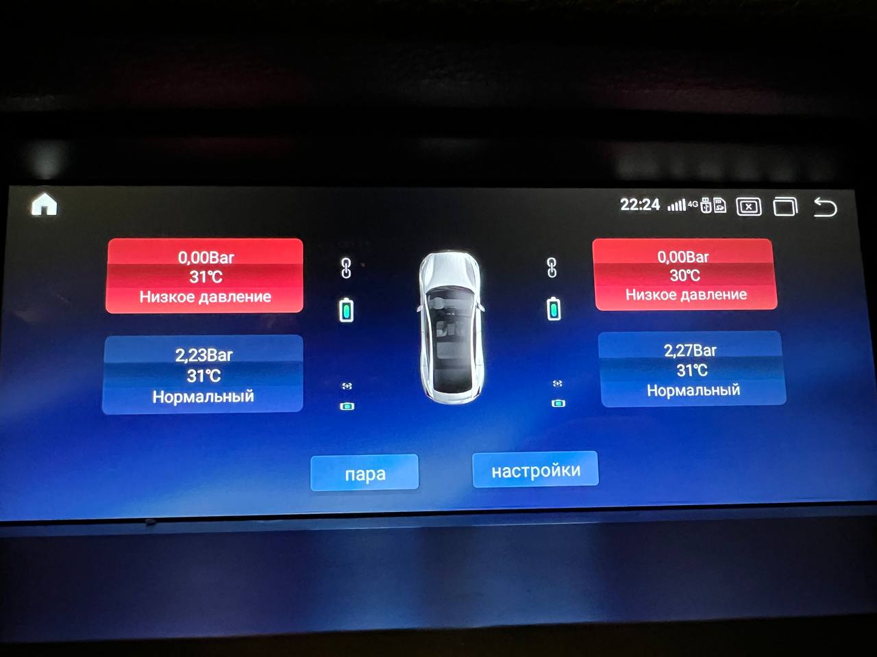

    Всем привет! Купил датчики давления по ссылке на 1стр, проверил не устанавливая в колеса - два датчика пишут неправильное давление, должно быть везде 0bar. Продавец сказал, установить в колеса, полностью спустить и накачать.. Не встречалась подобная проблема?

    Здравствуйте. Встречалось. Из 5-ти приобретенных в 2-х комплектах: на модели MU9F все само прошло и стало корректно показывать через минут 15-20 (видимо, потому что активируется при движении). А на модели MU7J пришлось сбросить настройки, а потом последовательно FL→FR→RL→RR каждое колесо, которое не видит (тоже два не отображались нормально, только диагонально), спускать примерно до 0,8-1 и накачивать до 2,2-2,6 (на каждом колесе по разному получалось). После того, как все датчики обнаружились и привязались, выставил нужное давление.
    А это Deelife Automobiles & Motorcycles Store прислали на почту, когда написал им после установки, что не активируются два датчика:
    Шаги для сопряжения датчиков с USB-приемником TPMS в TPMS. приложение.
    1. Удалите все остальные USB-устройства. Подключите USB-приемник TPMS к автомобильному DVD-порту USB (удалите все другие USB-устройства перед сопряжением)
    2. Нажмите «Пара идентификационных кодов» на экране приложения, проверьте, отображает ли приложение идентификационные коды (например, «C4F78E89») рядом со значком шины. Если да, следующие шаги. Если нет, снова подключите USB-приемник.
    3. Нажмите «Шины FL», чтобы выбрать, а затем нажмите «Сопряжение».
    4. Всплывающее окно «Сопряжение .... 120s»
    5. За эти 120 секунд проделайте следующую операцию
    Для внешних датчиков отвинтите и снова привинтите этот датчик к вентилю шины, вы можете сделать это 2-3 раза, пока соединение датчика не будет успешным.
    Для внутренних датчиков, пожалуйста, накачивайте/выпускайте воздух в эту шину до тех пор, пока сопряжение датчика не завершится успешно.
    (Основная цель состоит в том, чтобы датчик чувствовал изменения давления в течение этих 120 секунд)
    6. Пока на экране не отобразится «Сопряжение успешно», это означает, что сопряжение «датчика FL» завершено.
    7. Те же шаги, чтобы завершить сопряжение всех датчиков.
    8. После успешного сопряжения каждая шина будет иметь соответствующий идентификатор.
    *** Если вы хотите соединить все датчики, соедините их в следующем порядке: FL→FR→RL→RR→Запасное колесо (очень важно).

    blindead Участник тусовки
    15 июл 2009
    32
    Спасибо огромное! Буду пробовать! боялся разбортировать колеса просто так)
