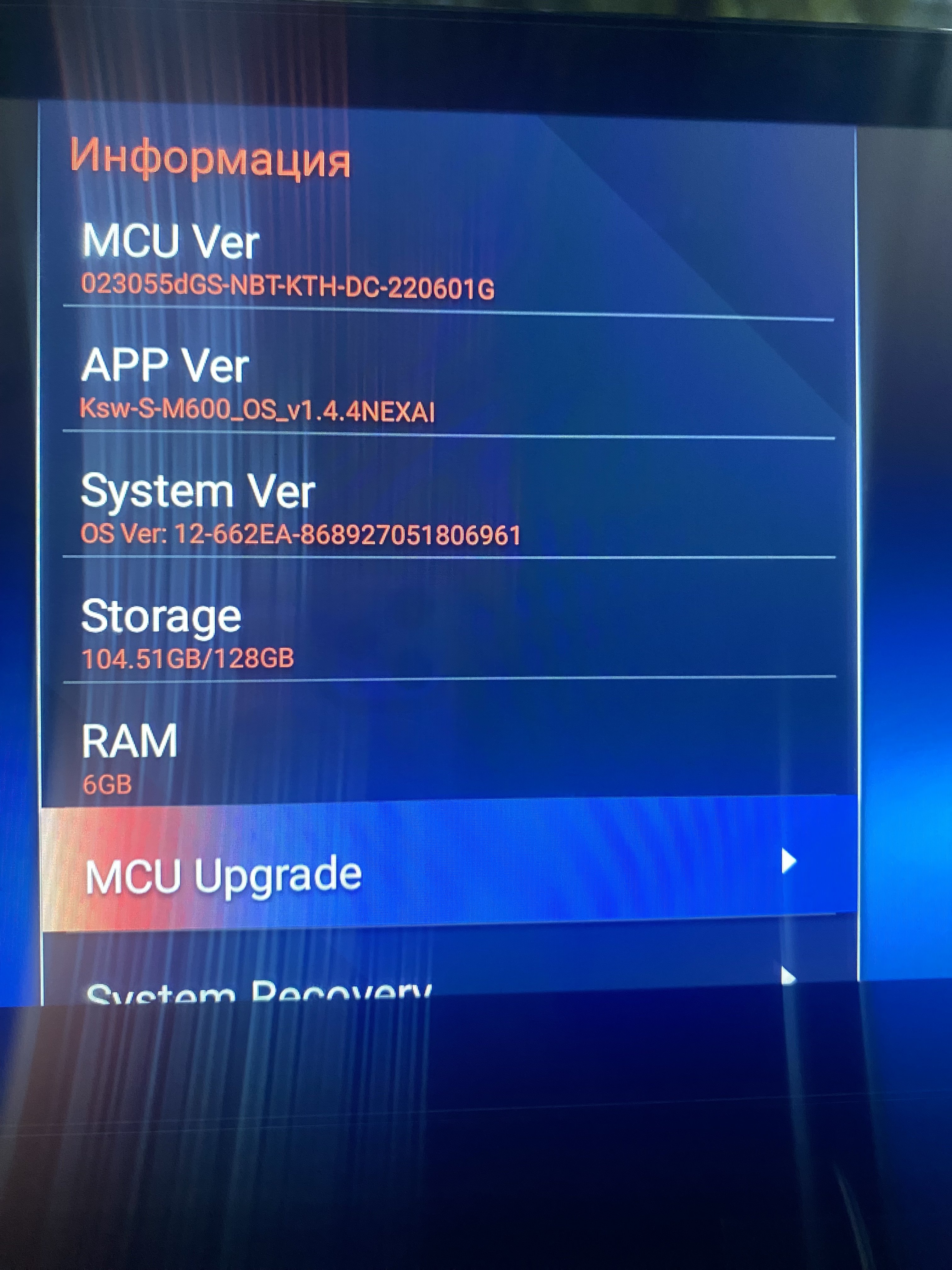

    MCU вылетела.При обновлении версией KTH-DC-220610 ничего не произошло.
    после обновления MCU на флешке появились новые файлы,так и должно? IMG_2274.jpeg

    да, файлы и папки появляются в момент подключения флешки, достаточно ее просто подсоединить
    Помимо производителя, MCU подбирают по разрешению экрана и модели штатной головы
    Может не то качнул?
    Понижение или повышение версии MCU происходит абсолютно безболезненно

    Разобрался с прошивками.После того как она выпала на id7,выпала без MCU.Пошел купил новую флешку.Прошил 601й MCU,а потом 916й MCU.Перестала сыпать ошибки.Подкинул OEM id8,но почему то получилось это
    Кажись победил.
    Поделитесь пожалуйста OEM id8 для нбт на 12м андроиде
    Шаманикс огромное человеческое спасибо за терпение!Голова дымится.
