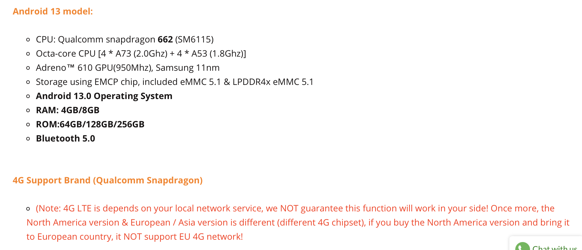

    У mekede анонс следующего поколения TRUE головных устройств на KSW
    На youtube пока тишина https://www.youtube.com/@mekedenaviflygroup/videos
    Snapdragon 680 c маркировкой KSW-T-M700
    Интересно, по железу что нить добавят

    Поддержка камер 360 (дооснащение)
    И BT 5.1 вместо 5.0
    Из нового вроде все :)
    https://aliexpress.ru/item/10050062....productlist.search_results.12.57f9272bpqxwzH
    Мог бы предложить купить новый ГУ с активированной погодой :)

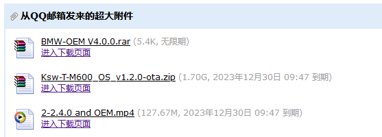

    Друзья, Всем доброго дня и позитивного настроения. Очень благодарен Сергею за топовый монитор! Машина у меня х3 е83 2008 года , комплектация БЕЗ монитора. На днях решил я подключить iBus, купил флешку подключился к проводам и купил офиц лицензию. За все про все вышло около 8000 руб. Но вуаля чудо не случилось, а точнее прога пишет что нет соединения с автомобилем, продавец встретился со мной проверил пайку проводов все ок. Подключил свой телефон(на андроиде) и все заработала у него в телефоне , но монитор все равно не видит. Посоветовал мне поменять флеш кабель якобы там обрыв какой то, хотя юсб читается. Заказал набор кабелей , получил, поменял , Но все равно нет связи с монитором. В итоге продавец говорит видимо что то не то с HUBом твоего монитоора. Друзья подскажите куда копать что искать. Очень благодарен буду!

    продавец прислал вот это upload_2023-12-5_15-19-53.png из всего получилось сохранить только ролик инструкцию. Архивы при копировании меняли название. Решил оставить на потом, чтоб разобраться. Но сейчас ссылки посмотрел, они просроченные. Запрошу у продавца ещё раз. Насколько я понял версии нужно менять по порядку к старшей. У меня сейчас upload_2023-12-5_15-27-59.png OS_v1.5.4 NEXAI продавец прислал нужную версию? Короче у меня путаница от непонимания.
  21. serge858
    serge858 Старожил
    26 июн 2012
    7,946
    Продавец вам прислал версию 1.2.0 А13, есть в шапке новее, 1.2.9, если вы хотите на 13й обновить

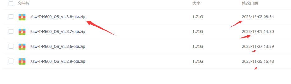

    Ksw-T-M600_OS_v1.3.8-ota (Android 13)
    Build date 2023-12-01 07:27:56 UTC Changes since Ksw-T-M600_OS_v1.2.9-ota:
    • Zlink update from 5.4.19 to 5.4.23, added Huawei HiCar graphics - grab the APK in the message above
    • Czech translations across main UI and various apps
    • New Benz UI_MBUX_YO theme (which seems to be a variation of Benz_MBUX_2021)
    • Some internal changes in KSW Bluetooth app around A2DP AVRCP profiles and resuming playback
    • More and more work towards the KSW 360 camera app
    https://gist.github.com/kamilbrk/6cf79d300523b64c13881911fa535bad#ksw-t-m600_os_v138-ota
    CarplayZlink_5.4.23_from_A13_1.3.8.apk из последней прошивки
