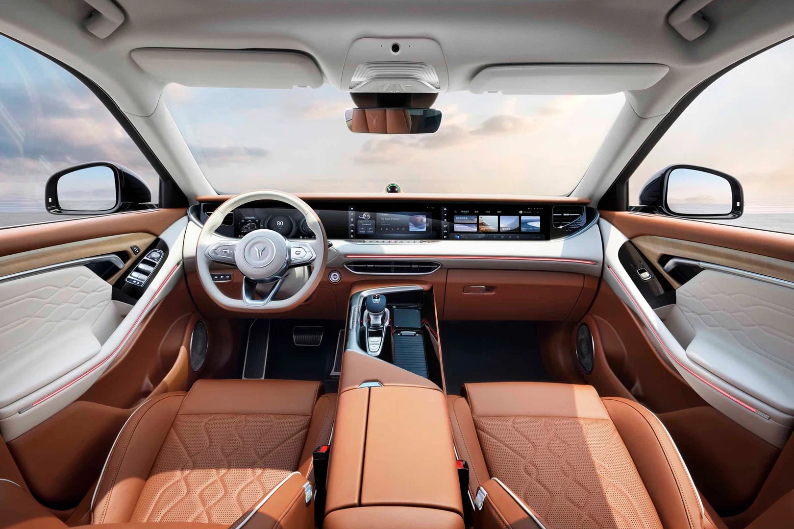

    Ну да, интересно даже :) А что сейчас не китайское? Маск многие технологии у них перенял при реализации своих проектов.
    Салоны модельного ряда Porsche 2024 будут выглядеть не хуже чем у китайцев :)
