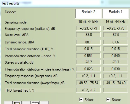

    Что то со звуковухой. В 16 битовой записи полнейшая лажа с динамическим диапазонон/соотношением сигнал шум внезависимости от источника.
    На балалайке завышен уровень нелинейных исжажений при прочих равных.
    Частотный диапазон показывает провал на низах (можно поиграться с тембр блоком, выровнять насколько можно).
    мультитон:
    sweep:
