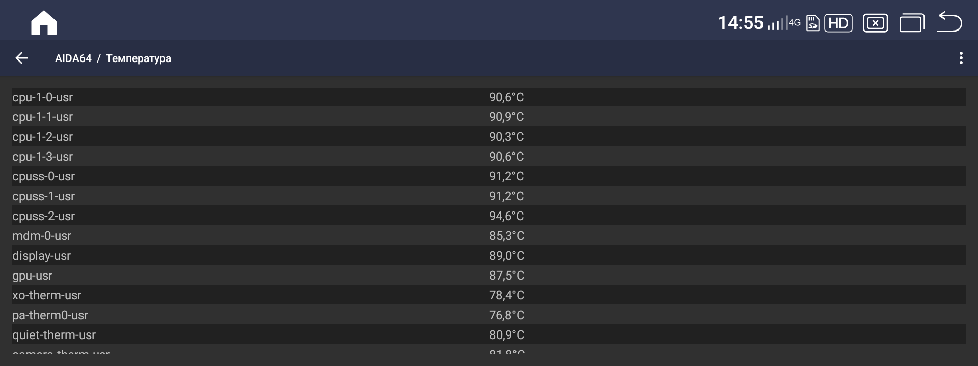

    Спасибо! :thumbup: Разобрался с жестами. То, что доктор прописал! Работает и в SmartTube и в VLC. На самом деле прелесть этого лаунчера в том, что не нужно обвешиваться костылями, чтоб он работал корректно, всё продуманно и настраивается. Так что KSW Toolkit мне уже не нужен. Если б лаунчер ещё мог управлять яркостью экрана в зависимости от темы, то я бы и от Таскера отказался :D
    Но жарит он ГУ прилично, интересно что будет летом в +35 :rolleyes:

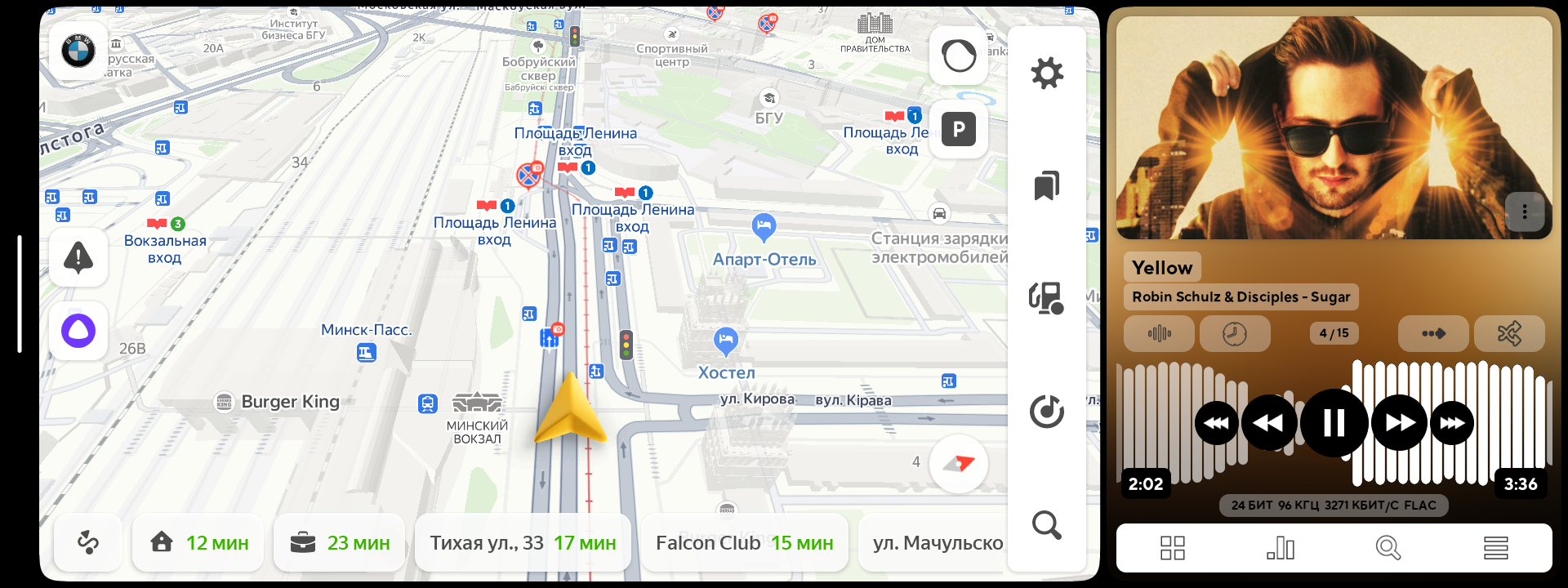

    Простите за офтоп, не удержался! Площадь Ленина и рядом Burger King, а еще сильнее Минский райисполком, а рядом бар Дикий кот, это прям :thumbup::facepalm::rock::party:
