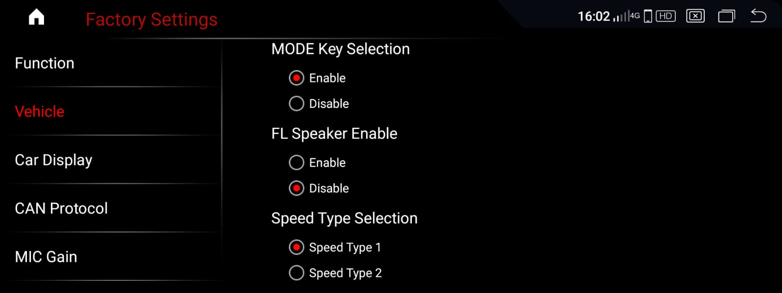

  9. kentodessa
    kentodessa Завсегдатай
    22 ноя 2015
    584
    Украина
    Динамиком не пользуюсь, в настройках стоит Disable, но ему это пофиг. Он все равно включается, когда ГУ не врубило аукс, он тоже по умолчанию нахалом в настройках manual.
    Если не ждать , что допилят, то ладно. Просто этот лаунчер на наших устройствах может работа ь только в ограниченной связке програм. Стабильности там точно нет у него. Все настолько рэндомномно без моего вмешательства. То работает, то нет.
    И как вам угодно, назовем это проблемой наших ГУ.

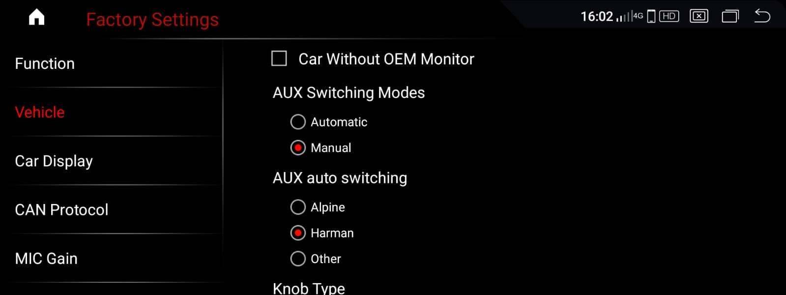

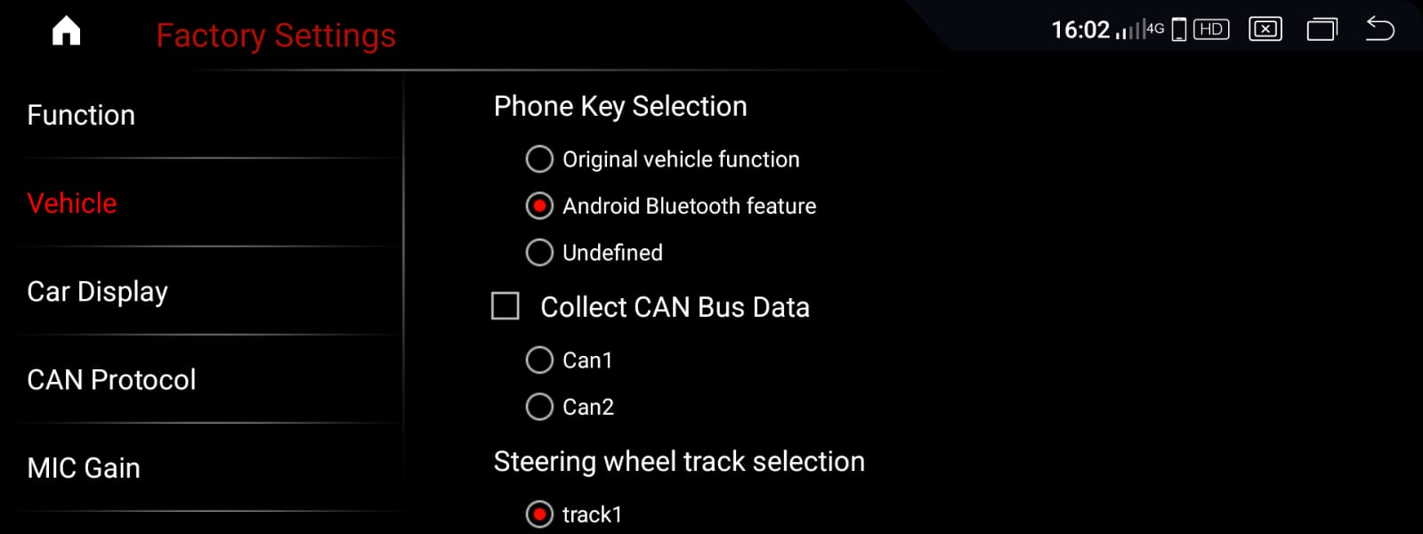

  19. kentodessa
    22 ноя 2015
    584
    Украина

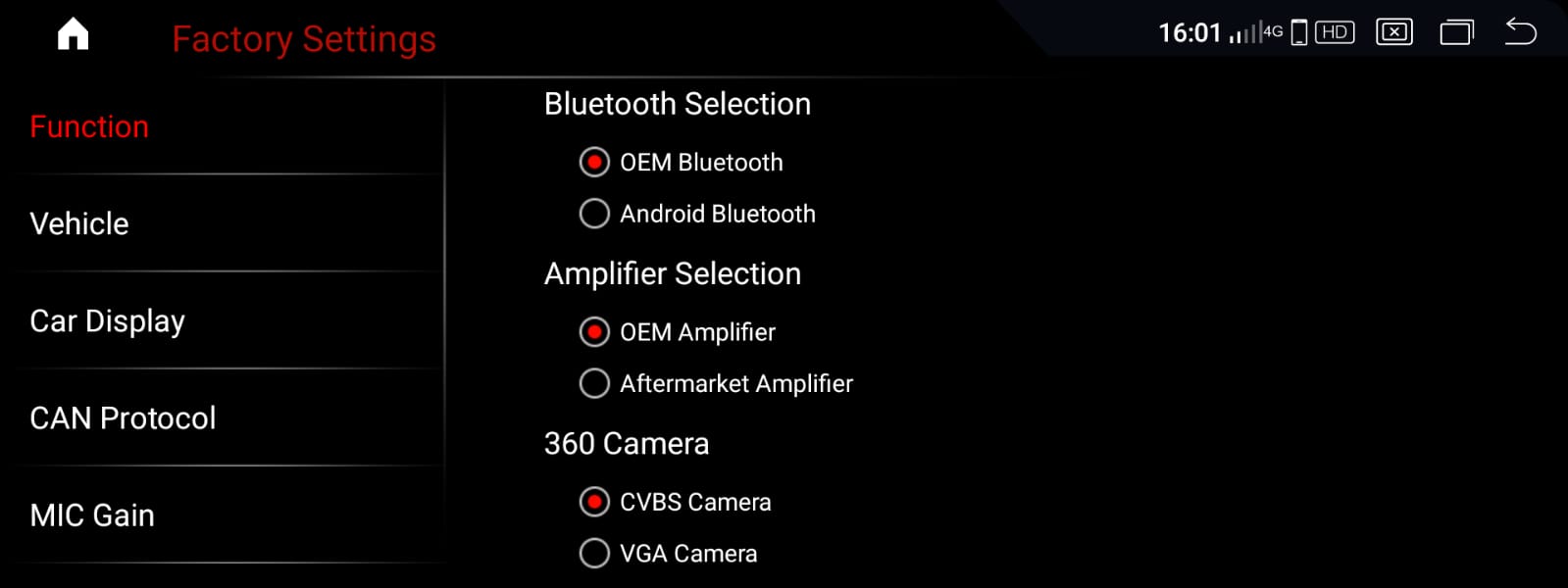

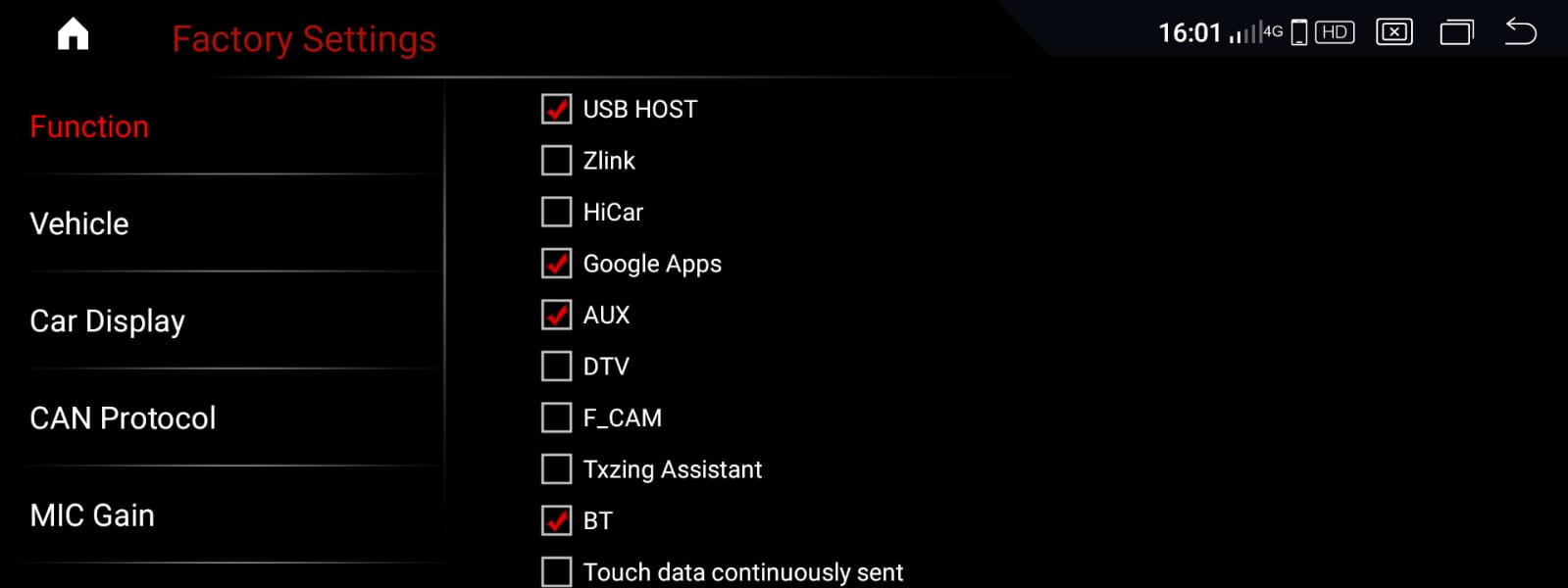

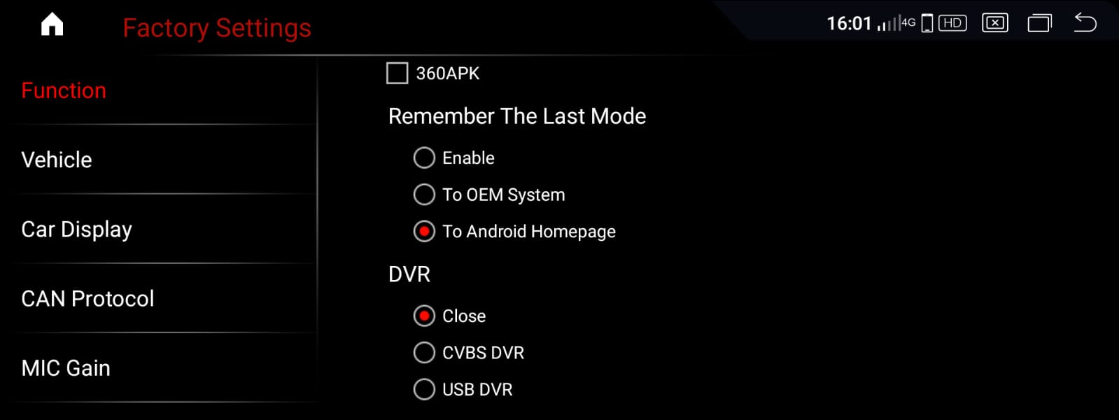

    IMG-20240512-WA0007.jpg IMG-20240512-WA0005.jpg IMG-20240512-WA0006.jpg IMG-20240512-WA0003.jpg IMG-20240512-WA0004.jpg IMG-20240512-WA0002.jpg IMG-20240512-WA0001.jpg
    Вот это поменял сейчас, так как звонок нормально не принять:
  20. ссс321
    ссс321 Участник тусовки
    20 янв 2024
    180

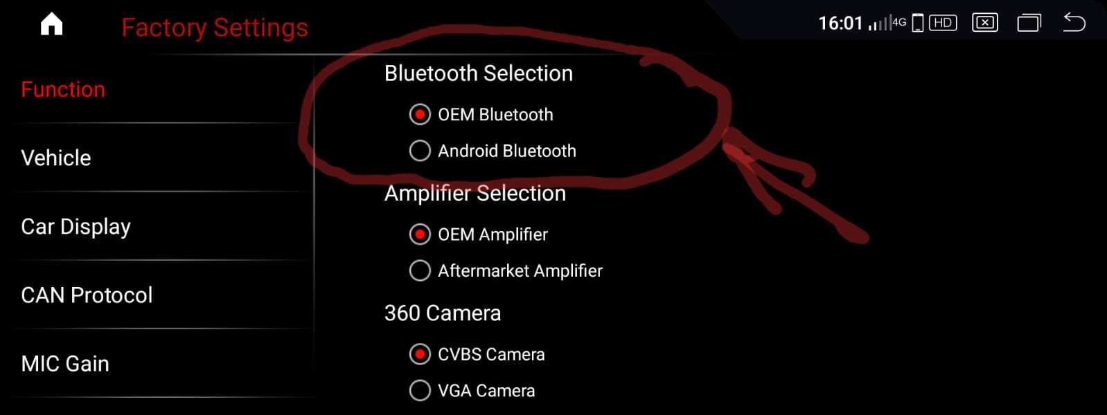

    У меня также. За исключением того что если используется штатный БТ OEM для звонков, то и галочку БТ нужно отключить на четвертом скриншоте. А если на андроиде то включается также в двух местах. И AUX у меня в автоматическом режиме. Больше различий не вижу
  21. I_am2310
    I_am2310 Завсегдатай
    28 июн 2020
    676
    У вас для BT выбран родной авто, а кнопка телефона на андроидный настроена? Да и андроидный BT зачем включили? А в BT авто выбрали только для звонков или и аудио?
  22. ссс321
    20 янв 2024
    180
    Согласен. Я бы посоветовал отключить BT в расширенных, а в ОЕМ режимы подключения только для телефона. Это самая логичная комбинация если ОЕМ звонков. И попробовать как работает звук после этого.
    kentodessa нравится это.
  23. kentodessa
    22 ноя 2015
    584
    Украина
    То есть в моем случае, только отключить галочку BT.
  24. ссс321
    20 янв 2024
    180
    Да
