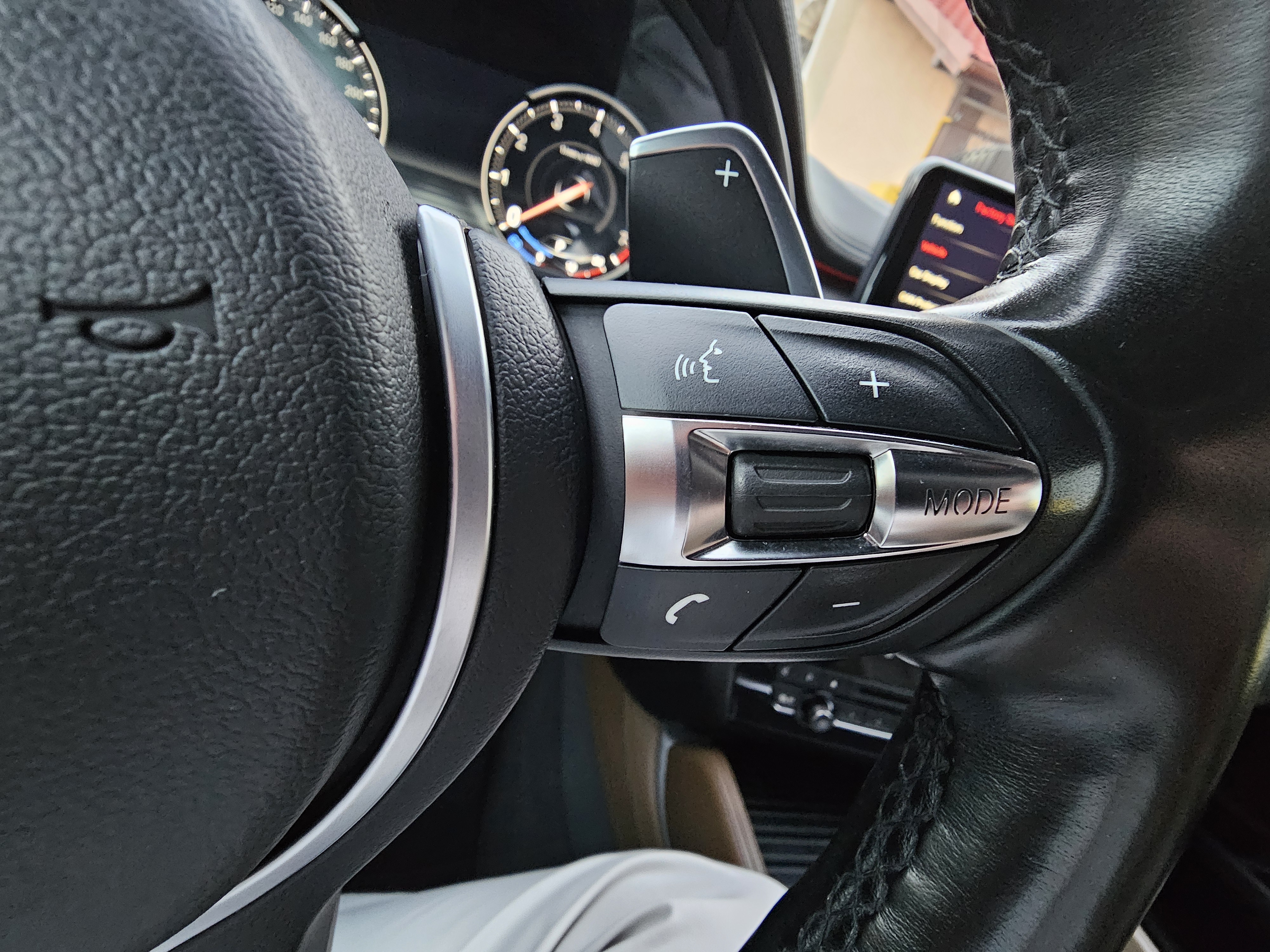

    Вижу только китайский или "голосовой помощник", у меня это БМВ шный голосовой помощник, при нажатии на говорящую голову вызывается именно он... Как-то гугл ассистента прикрутить было бы интереснее. Но пробовал эти опции , не выходит...

    На первом скриншоте нужно выбрать третий пункт. После чего уже в настройки именно адроида нужно идти и там выбирать цифрового помошника google. Говорящая голова это Txzing Assistan его в расширенных отключить нужно

    Все верно , сегодня разобрался нужно через bimmercode в голове HU , параметр SVS выставить nicht aktive , тогда ты отключишь штатный ассистент bmw
