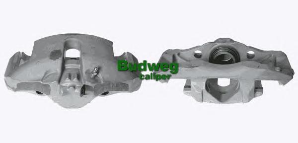

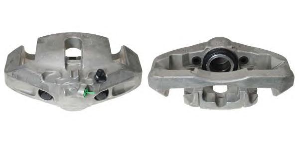

    Спасибо, а суппорта сильно отличаются?! Нет фото посмотреть?!

    AG. Завсегдатай
    28 окт 2012
    1,362
    штат
    power kit

  30. guze
    guze Завсегдатай
    9 сен 2011
    746
    Получается не сильно отличается, по виду . Только наверно поршневая.
