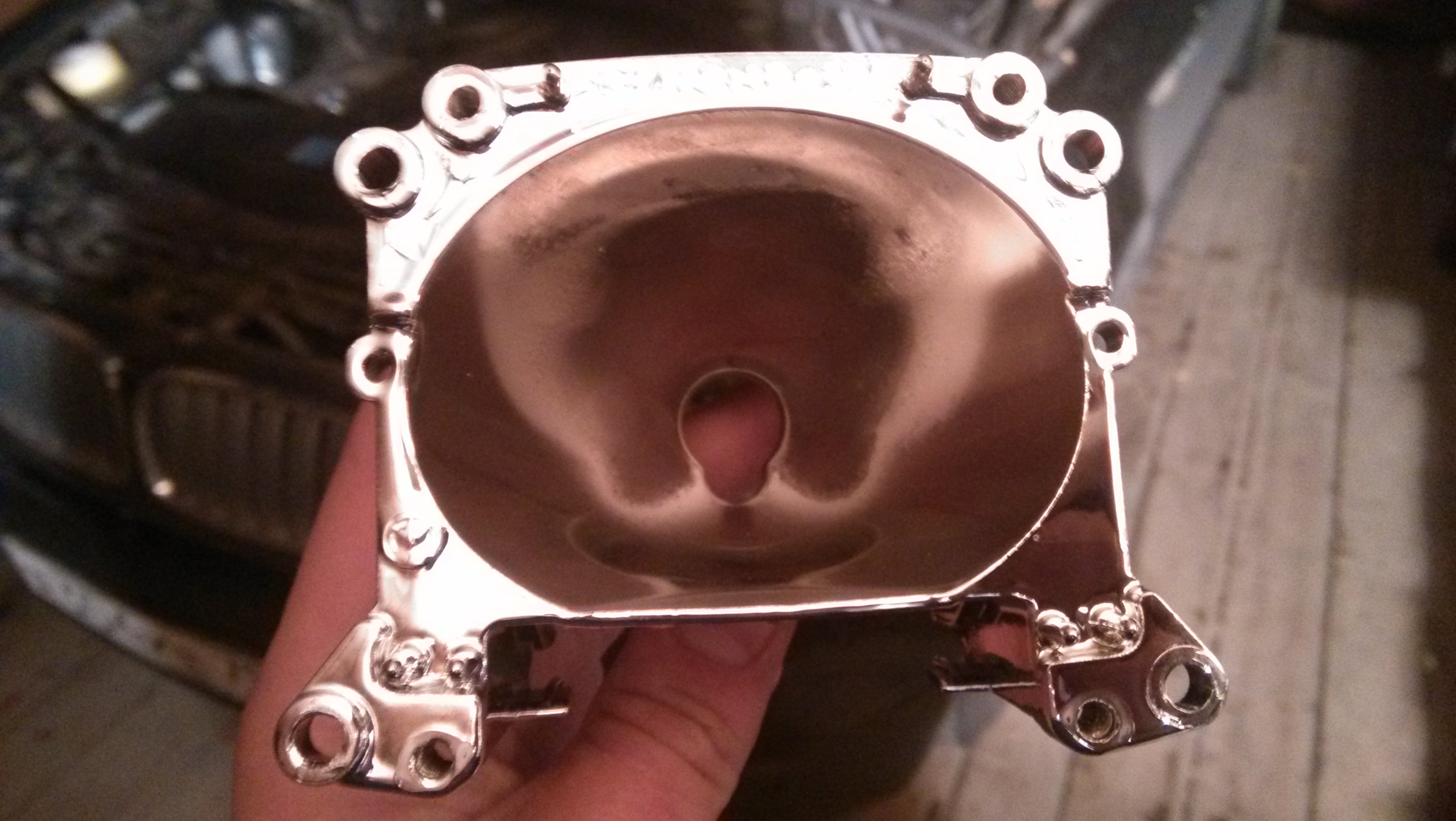

    Вот эта хрень поворачивается хахаха
    Надо както вылечить
