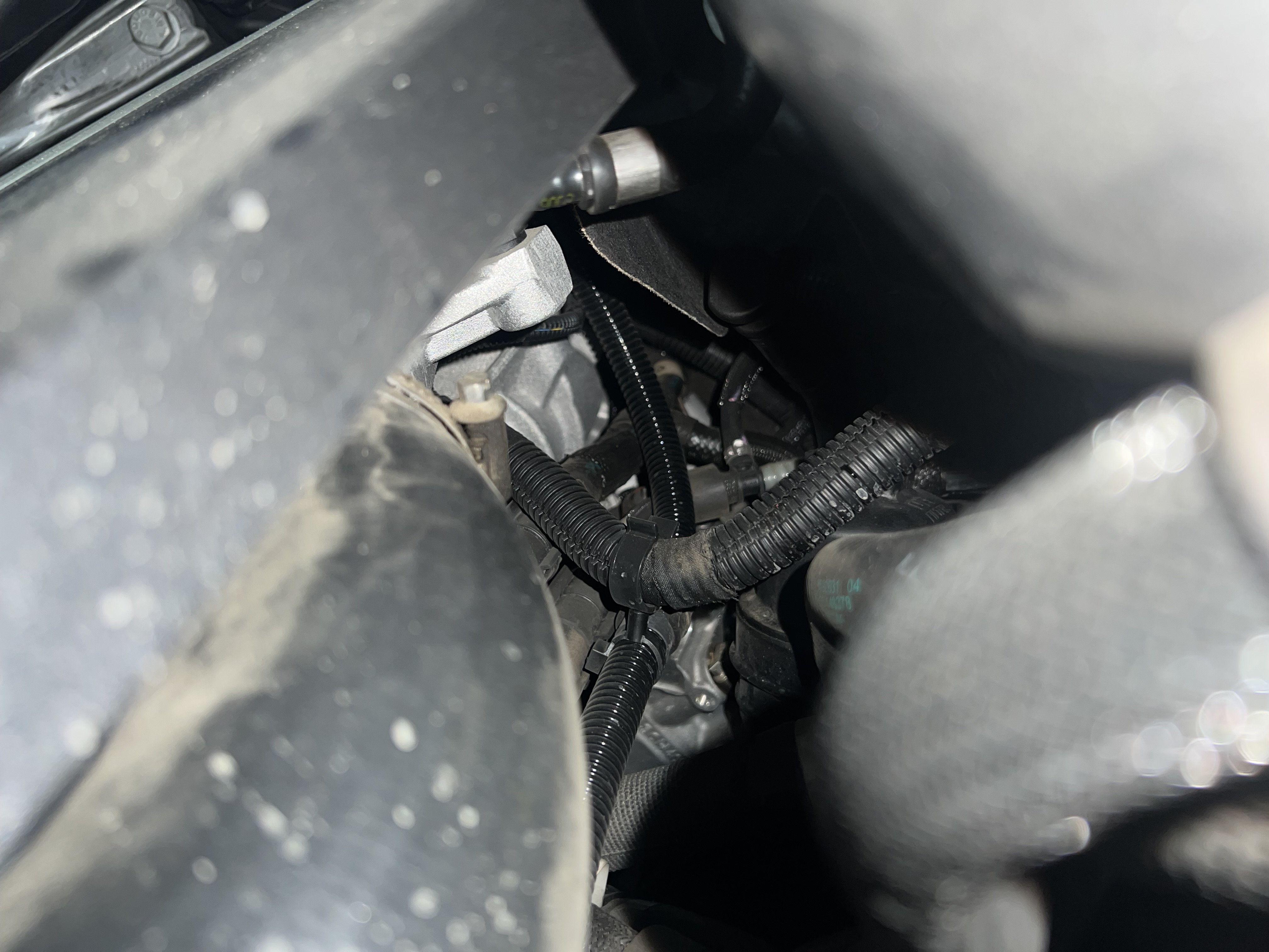

    Добрый день! После активной езды при остановке в салоне воняет чем то горелым, что это может быть

    Масло

    Я понимаю, что может и масло сгорает, где то читал что из за реагентов и грязи которая попадает на глушитель и горячие части, испраряется и может тоже пахнуть в салоне

    именно в этом причина - грязь и слякоть.

    Есть такое дело. Особенно, когда на паркинг, после слякоти, и вентилятор работает.

    Вонять может и маслом, и слякотью. Тут вопрос в другом: насколько сильно и как часто воняет?
    Сталкивался лично на другой машине. В жабо есть сливные отверстия, там резиновые конусные заглушки, которые пропускают воду, а потом захлапываются, перекрывая воздух запахам, идущим в обратном направлении. Когда дренаж засоряется, некоторые «умные» автосервисы выдирают и выкидывают эти заглушки, со словами «теперь засоров не будет никогда». Засоров-то не будет, но в салон начнет проникать вонь даже от небольшой слякоти и микро-выбросов масляных паров.

    Пока до сервиса не добраться, только после праздников, мотор 50d, может ли это быть причиной гари в салоне?

    Если в Москве зимой - это дерьмо, которое льют на дорогу и которое попадает на глушитель. Я зимой на это не обращаю внимание.
    Летом - надо искать.
