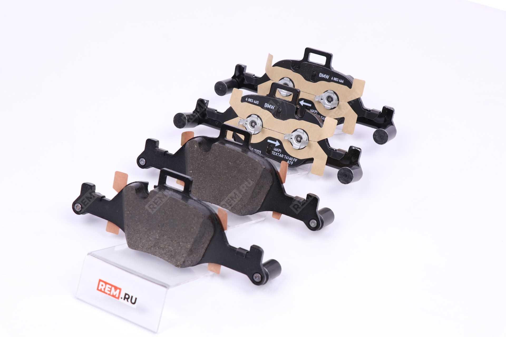

  8. Alien238
    Alien238 Участник тусовки
    28 дек 2008
    57
    Для тех кому нужно менять колодки, а их нет номер 34106888459 меняется на 34116889585 =) Брал Текстар https://rem.ru/catalog/parts/2242501-19174232/ поставил полет нормальный, один в один как завод, может это и есть завод ?
    Ошибся в оригинале у меня 34 11 6888457
    #16538 Alien238, 11 фев 2021
    oval и Aleksandr1137 нравится это.
  9. RRenegade v2
    22 июн 2010
    17,155
    вполне возможно, ибо к моему большому удивлению на оригинальных колодках для семерки рядом с BMW написано именно Textar :facepalm::D
    я чуть дилера не убил, когда после замены в суппорте увидел знакомые буквы ТЕХ..., думал неоригинал поставили, дилер долго оправдывался ;)

  13. Alien238
    28 дек 2008
    57
    https://rem.ru/catalog/parts/34116883469-17128183/ да Текстар идут в оригинале=)
    Lofl и Angolano нравится это.

    24 окт 2019
    1,415
    Я вот сейчас смотрю. То есть они у дилера и лежат. Класс! За 13000.
  17. Nick-300
    Nick-300 Завсегдатай
    13 мар 2020
    632
    Насколько я помню, комплект колодок у дилера стоил 25-30 тр на одну ось. Верно? Тогда почему эти стоят тоже у дилера 13 тр? Или это не оригинал? :)
  18. важный
    важный Завсегдатай
    26 окт 2017
    962
    не так. Надо давить рычажок ровно 7 секунд и отпускать, тогда светодиот погаснет. если продолжать удерживать дольше, то ничего не произойдет
  19. Alien238
    28 дек 2008
    57
    У дилера они стоят 25 если брать в салоне, а через сайт 13
