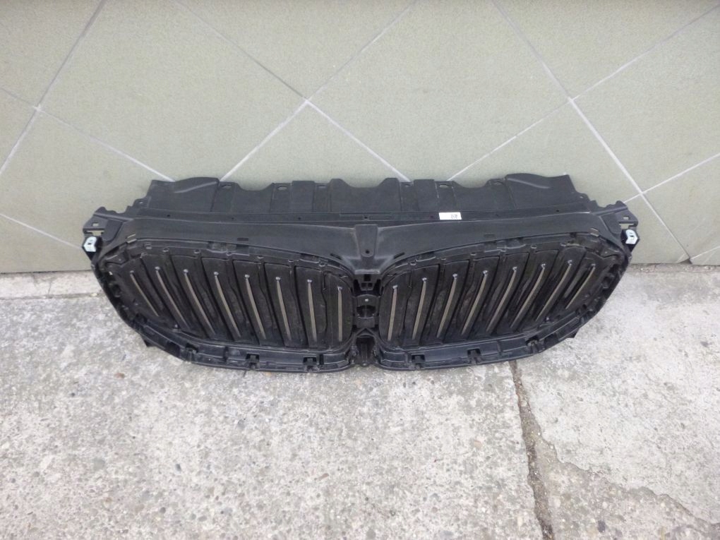

    Я вот и ждал, когда откроются при прожиге. чтоб промазать и пробрызгать. Механизм там простой,что там клинит не понятно. По центру редуктор , который раздвигает жалюзи 2-мя направляющими , 2a0a0aa74c659704068df83ef5a6.jpg к нему прикручен моторчик исполнительный.

    А клинит именно сам исполнительный механизм ?
    Т.е. проблема ни в моторчике, ни в отсутствие "сигнала" на моторчик ?
  19. ROleg
    ROleg Завсегдатай
    6 июн 2019
    659
    Свердловская обл.
    именно!

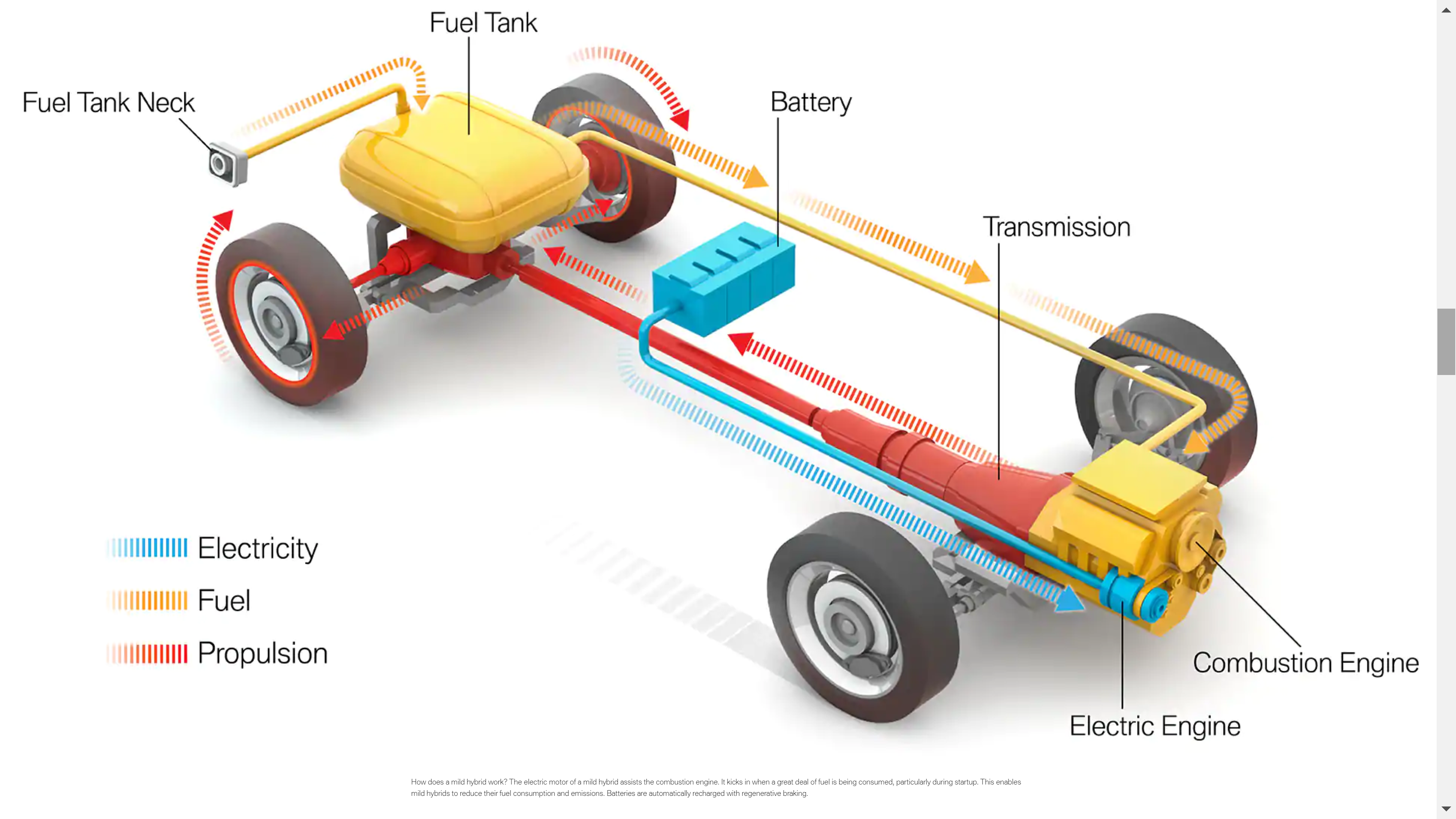

    40d будет mild hybrid 48V с мочевиной
    В конфигураторе обозначена только мощность в 340 лс.
    Если посмотреть на X3-Х4 40d, там мощность 326 лс плюс (в разных источниках) 11-14 л.с. от стартер генератора (электрического двигателя).

    Теперь понятно, я думал там сверху жалюзей механизмы, жаль вчера не сфоткал передок, который был полностью во льду, похоже снег набивается в промежутки между жалюзями, превращается в корку льда, далее в какой то момент срабатывает сигнал о закрытии жалюзей, в этот момент либо шестерёнки тупо стачиваются, либо усики срываются с жалюзей. Короче понятно, что можно просто в российских реалях удалить этот компонент с автомобиля.

    А откуда это фото? Да такого состояния авто долго разбирать?

    А нахера тогда при замене дилер бампер (как писали) снимает? Если снятие решетки открывает к ним и моторчику доступ!

    Это фото снятой решетки сзади. Вот спереди.
  26. Игорь878
    Игорь878 Завсегдатай
    5 авг 2019
    371
    То есть этот весь блок в сборе меняется? Жесть.
