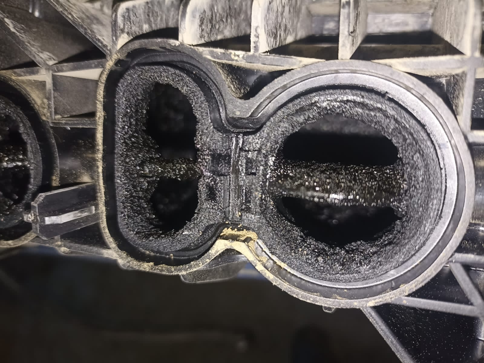

    Чистка ЕГР клапана, впуска и выпуска коллектора от сажи. Если машине даешь часто просраться (если есть где) то в принципе засраться сажей сильно не должна. У меня 90 процентов езда по городу, разбежаться особо негде, поэтому когда на 60 тысячах машина перестала ехать нормально (дергалась, потеряла мощность) я отдал почистить и когда увидел сколько там дерьма -охренел. Зато после чистки машина сразу же стала ехать нормально, задышала. Цена вопроса у нас на севере около 25 тыс. из них за работу 10т. остальное прокладки, их там дохрена.

    Еще сильно зависит от топлива. У нас единственный поставщик Лукойл, выбирать не приходится. Короче не берусь судить. но факт есть факт. Многие после 60 т. чистят и тоже говорят, что засрано очень сильно.

    Вот фотки до и после чистки

    Если не чистить егр заклинят заслонки , придется их удалять

    Мне кажется это страхи оставшиеся после е70/71, где механизм был действительно не слишком надежен и впервые дизельбуст рассказал о нем, предложил удалять вывел в ранг панацеи.
  22. Gru
    Gru Живу я здесь
    6 дек 2008
    8,637
    Я открою тебе секрет, что на 5-10ткм по РФ дорогам они уже в таком состоянии. Хотя визуально выглядит неприятно, согласен.
  23. vic1976
    vic1976 Старожил
    8 июл 2009
    5,621
    Это из личного опыта, на f15 40d. Удалили кстати в дизельбусте, да. Не знаю на сколько надежнее в g05 механизм на если есть возможность мне кажется лучше почистить , хуже не будет. И да , после чистки машина ощутимо живее поехала , отметил
