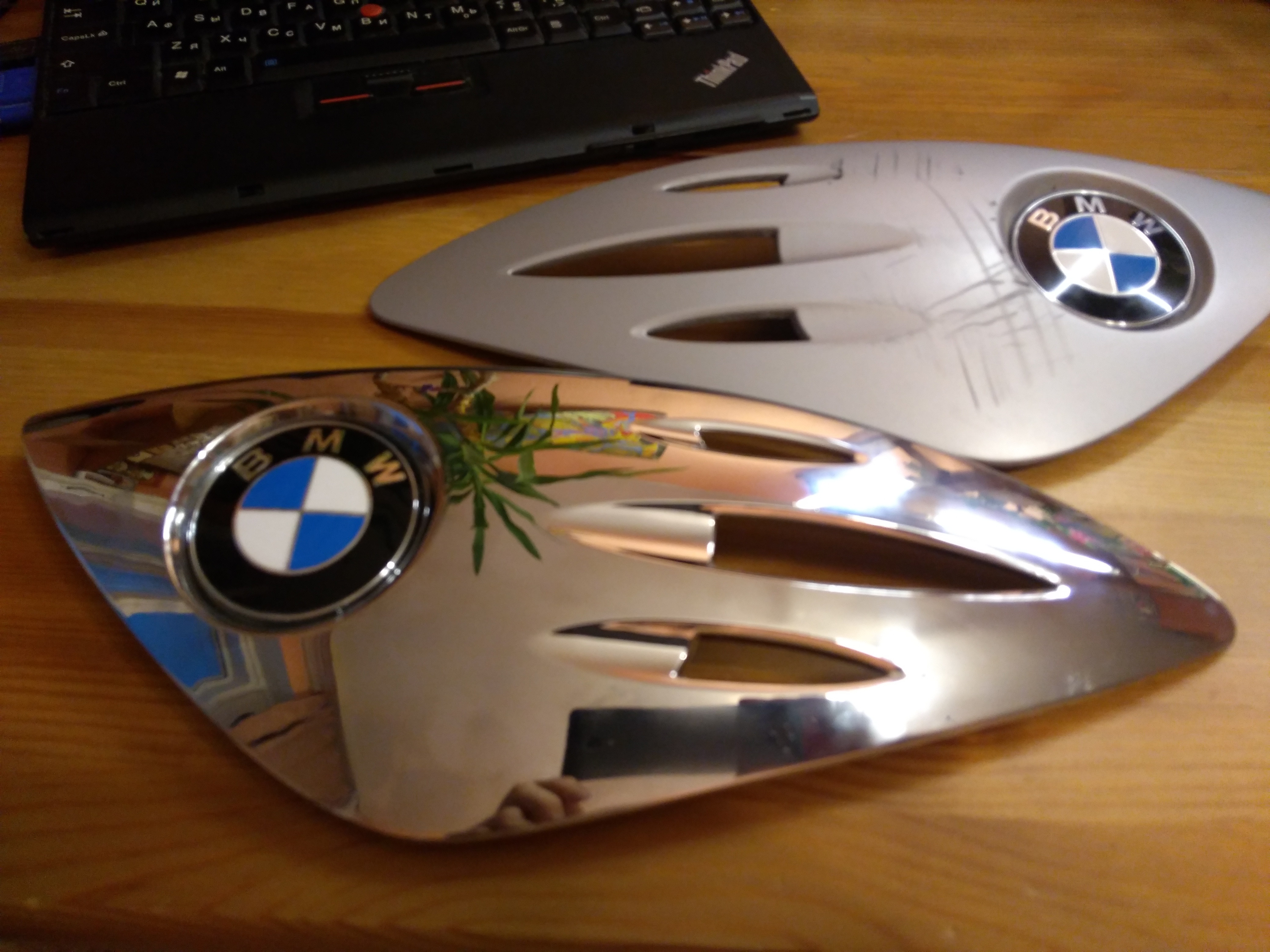

    Есть вот такая комбинация. Надо привести всё к единообразию. Соответственно, вопросы:
    1. Зеркальная плёнка oracal натянется? Или бесполезно? Кто пытался?
    2. Если бесполезно (1), то есть ещё варианты?
    3. Может среди членов клуба есть член с обратной комбинацией и готовностью к обмену? Жалко заклеивать/красить хорошую блестящую вещь.

    Красить точно нельзя! Только выставить на продажу или обмен!

    Готовность к обмену...можешь забыть про это))) Закажи эту вставку с загрунтованной поверхностью и сделай однообразно. Это самый толковый, бюджетный совет. Если душит жаба что-либо покупать из пластика, то катай так...всем срать на внешний вид байка, кроме владельца...и так будешь выделяться из толпы коробочников.

    зашкурил да покрасил из баллона, всего и делов то

    Есть краски под хром в тч.и балончиках.
  16. leonid8185
    leonid8185 Завсегдатай
    26 фев 2014
    1,805
    Называется химический хором, технологию осваиваю, но идет туго, совсем нет времени

    Да я имел ввиду, что красить хром накладку живодерство!))

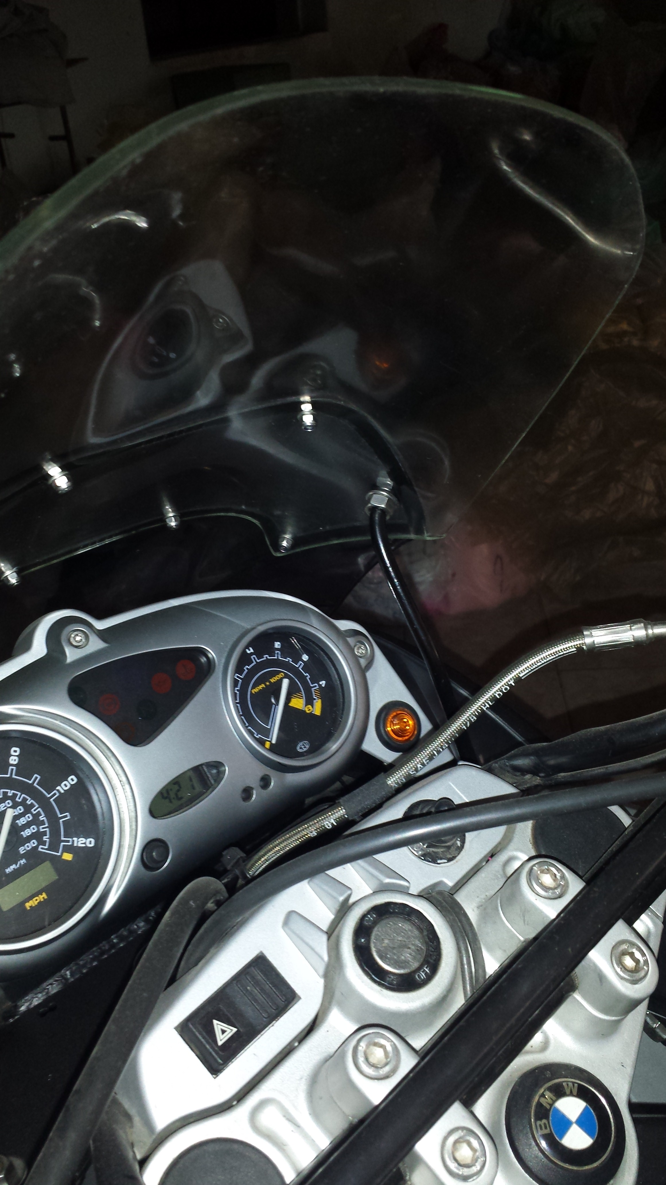

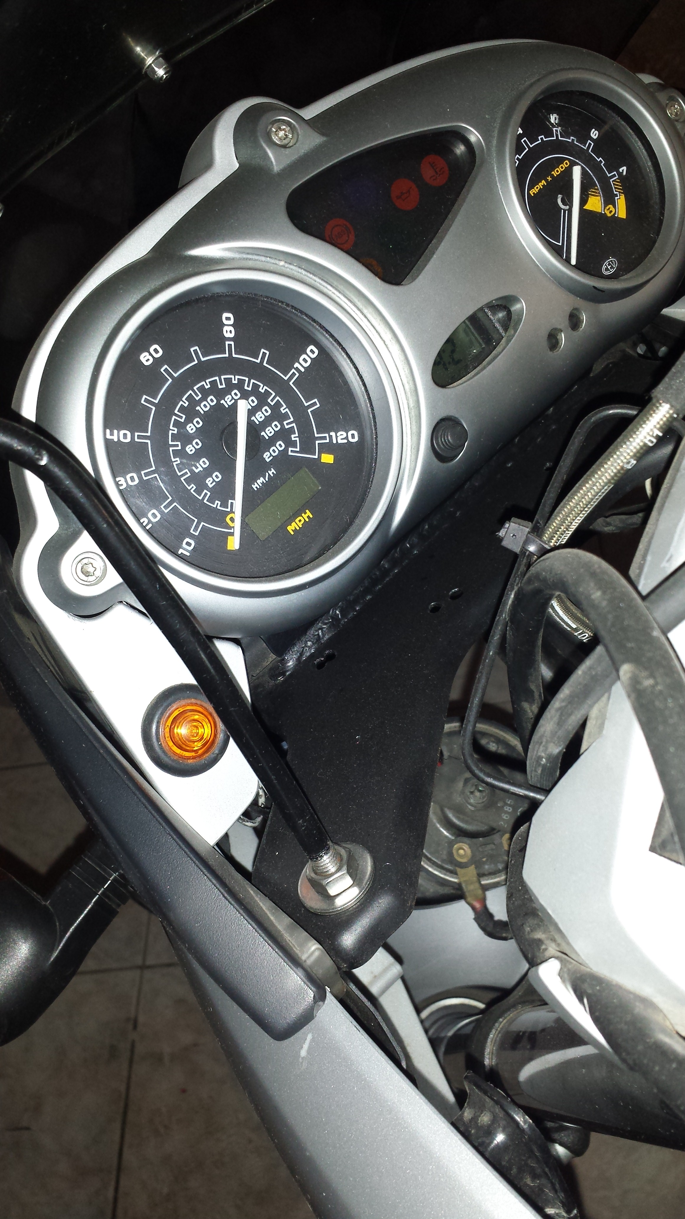

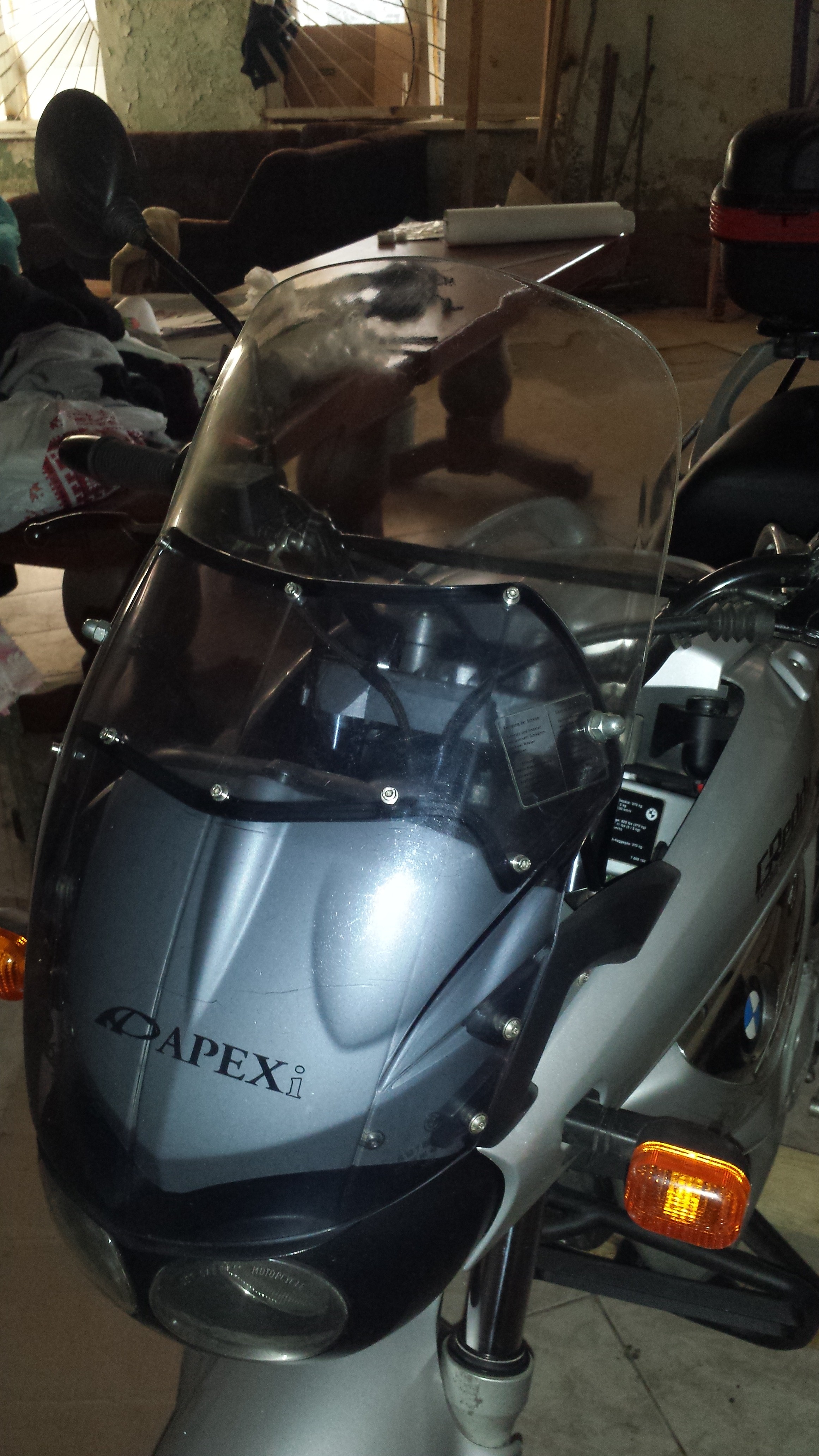

    Зима.Мопед на работе,есть время с ним поработать.Искал варианты ветрового стекла.просто его удлинил и усилил упором.

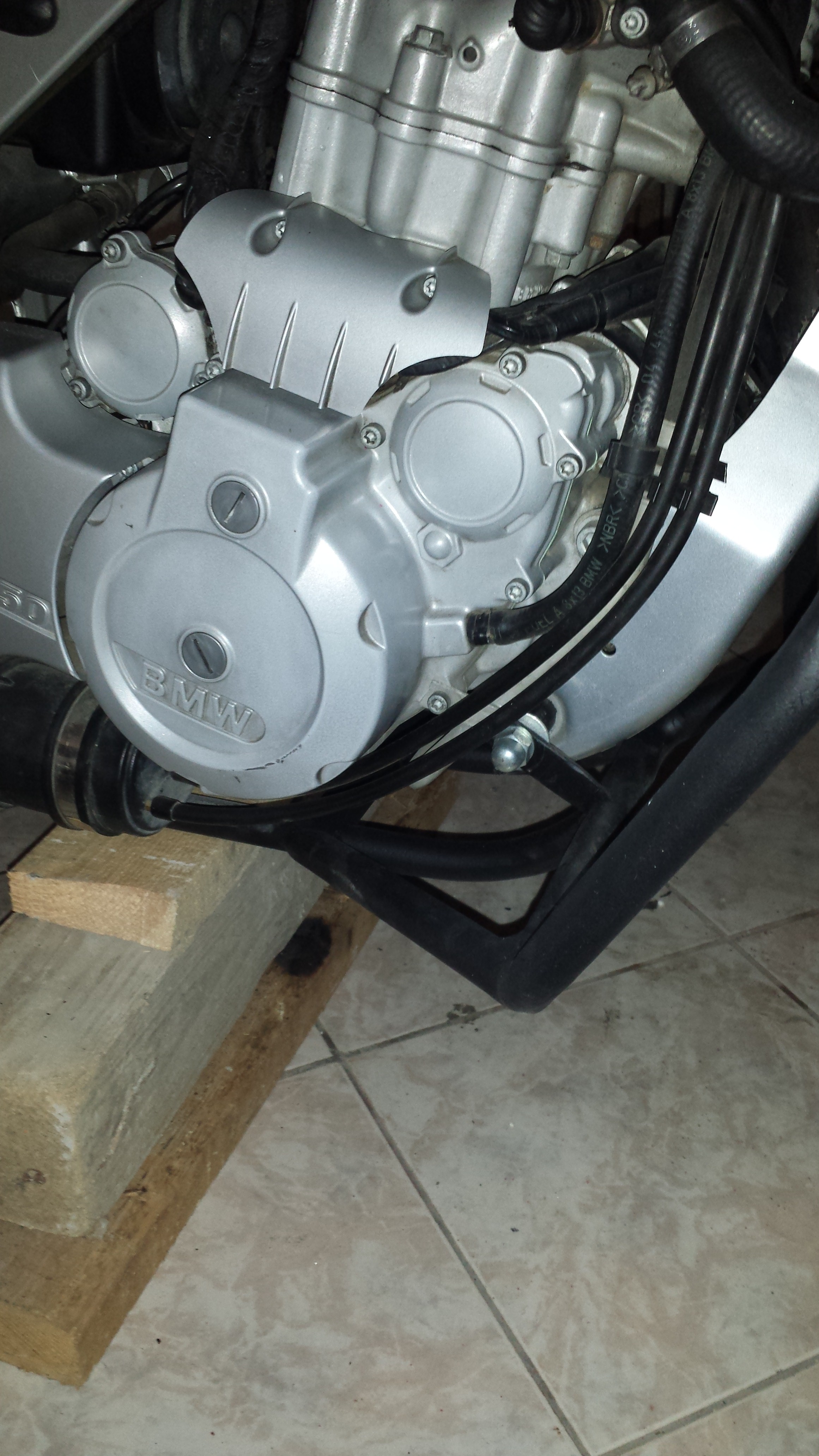

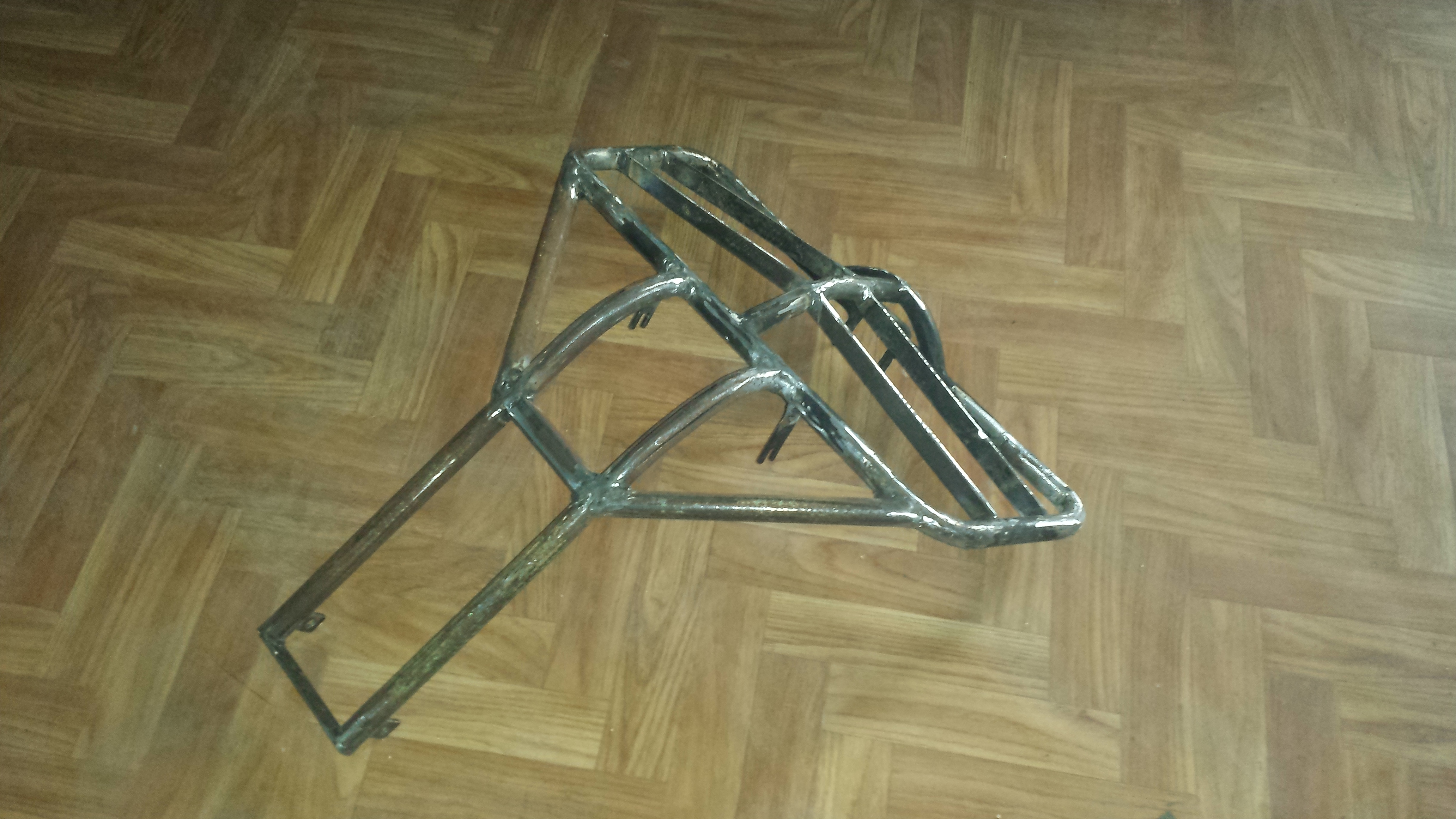

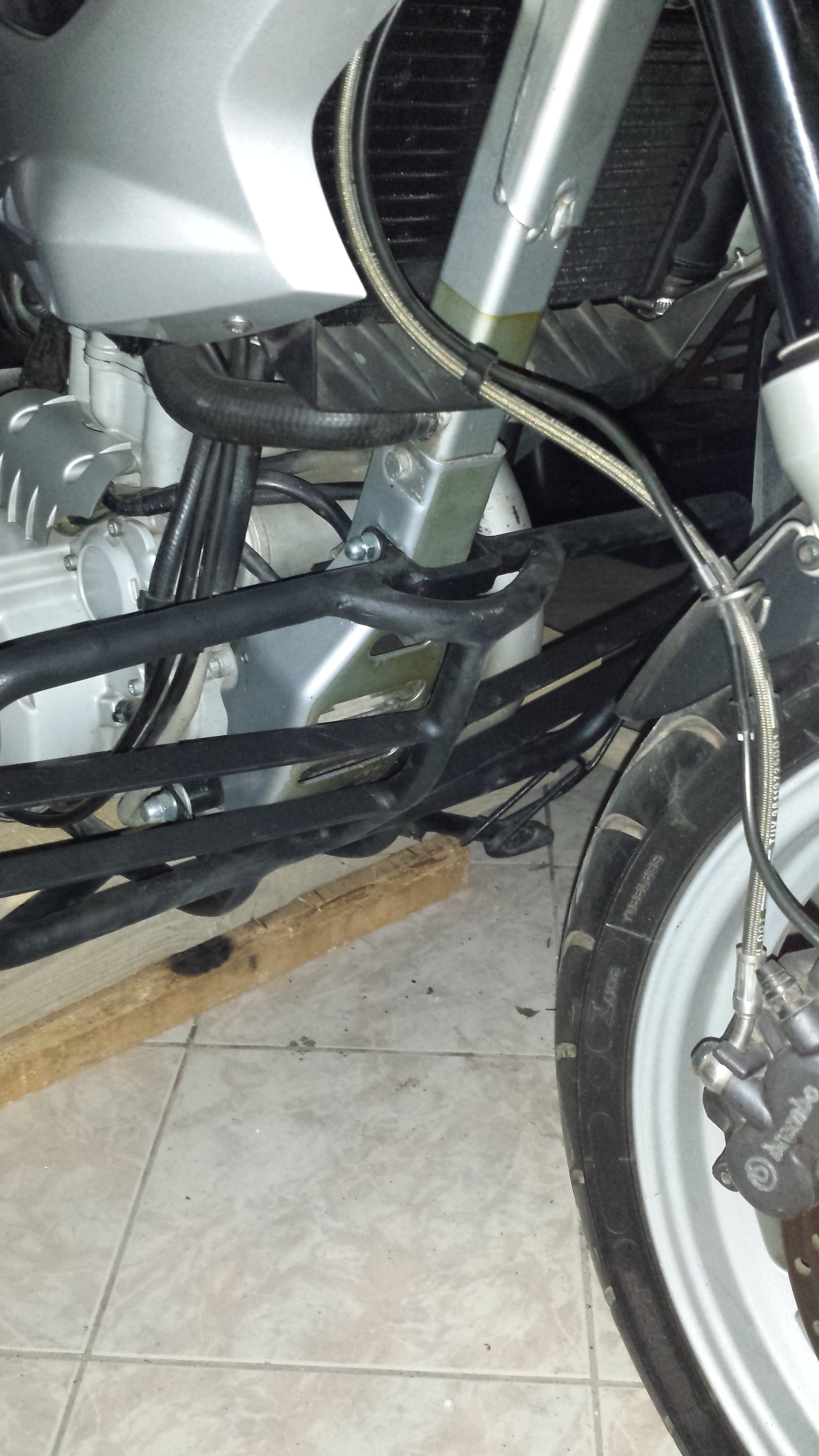

    Между двумя стеклами- резиновый утеплитель оконных рам.Сварил дуги ...получилось примерно так-

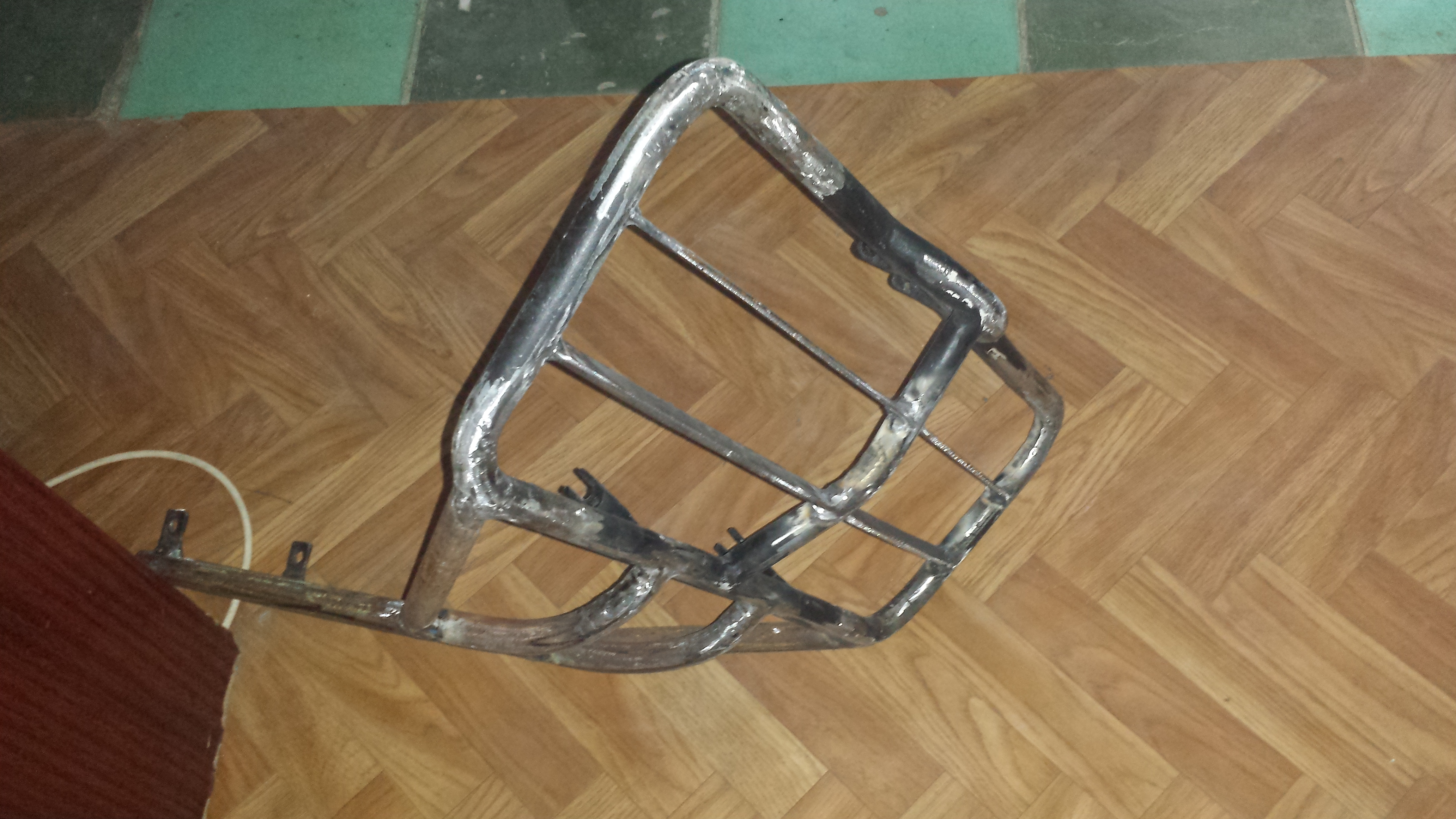

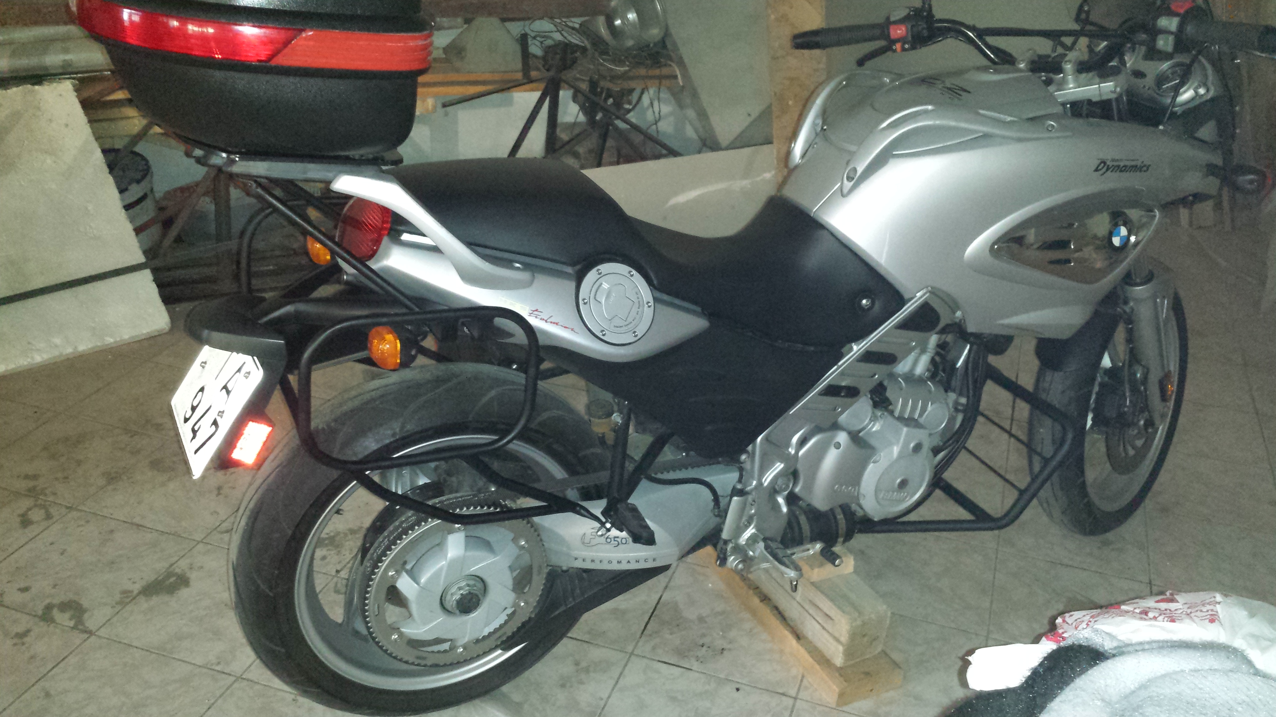

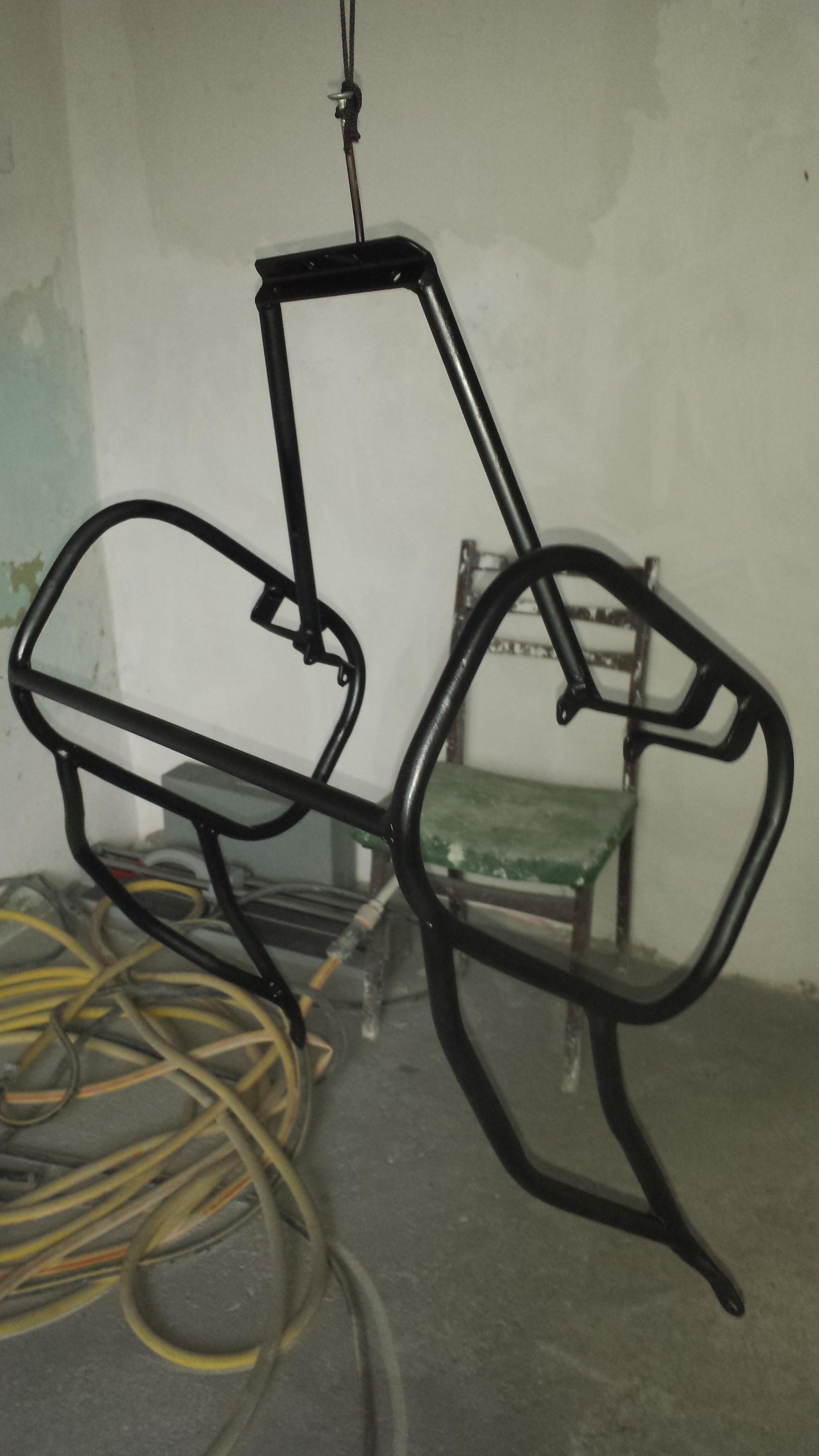

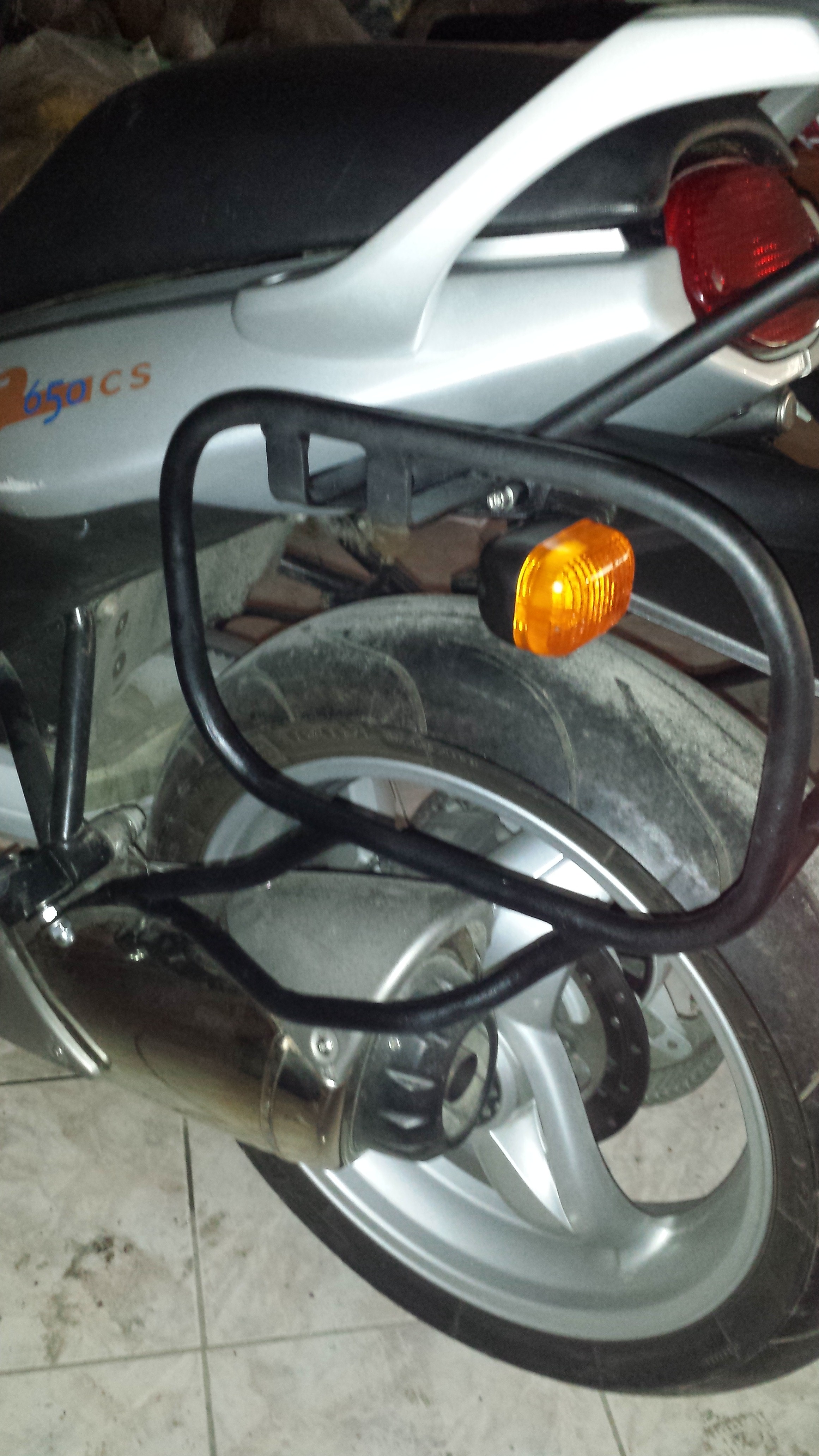

    Рама для кофр-

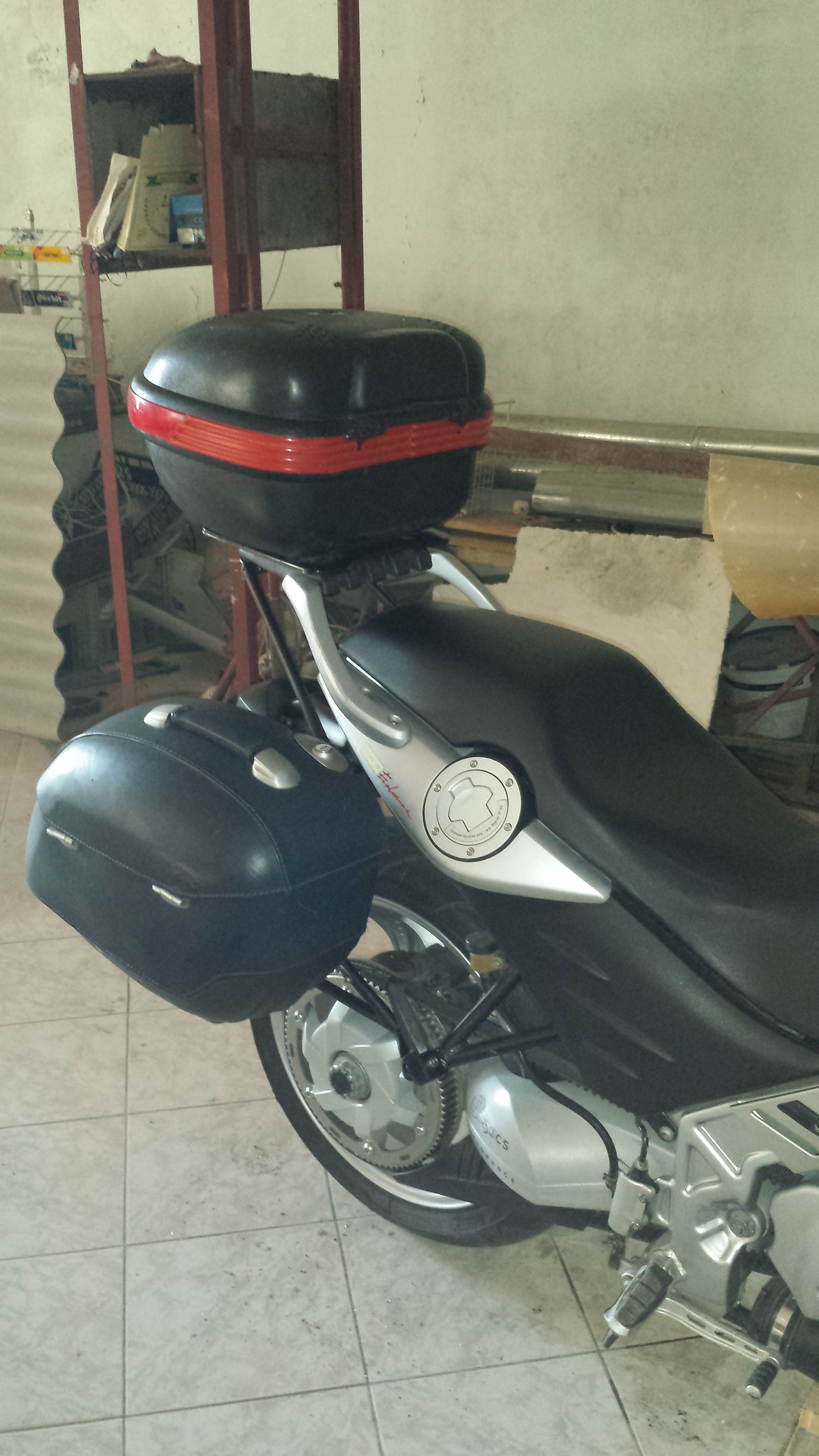

    Кофры БМВ-шные 1998 гв.Не знаю от какой модели, ключ зажигания от мото подходит к ним ,но не закрывает...хороший пластик обтянутый хорошей кожей.Привез знакомый с Германии за 60 евро.

    Неплохо!!!
    А добавку к ветровику где брал?
    От чего подходит?
    Или оргстекло сам выгибал?
  29. Толкач
    Толкач Участник тусовки
    5 фев 2018
    121
    И дуги неплохо получились!:thumbup:
    На продажу не делаете такие дуги?:)
  30. Fidel6655
    Fidel6655 Участник тусовки
    24 сен 2018
    82
    Бурятия респ.
    Оргстекло выгибал феном.вырезал болгаркой..шкурил..полирнул.Дуги на заказ не делаю.тк.не живу в России ,а в Приднестровье.
