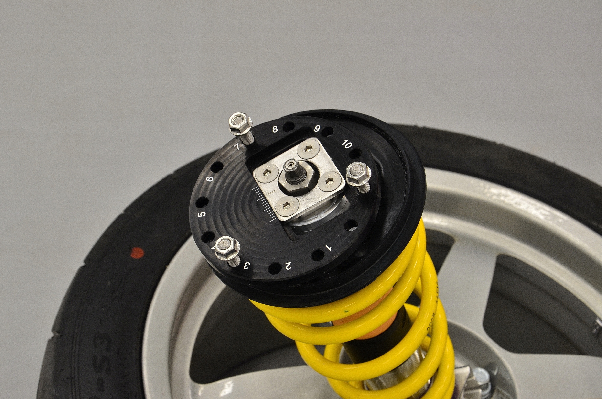

    Не подскажете, в каком месте их гнет, на каких амортизаторах и пружинах и при каких нагрузках?

    На треке, на подвеске KW

    Я бы держался подальше от американских опор. Пробовал разные, все хлам. Даже наш Billybons не хуже, но в разы дешевле. Я сейчас на свою М4 буду ставить KW опоры и буду заказывать для них адаптер под штатные пружины. Кому нужен такой адаптер пишите в личку, закажу сразу несколько комплектов.

    Жесть конечно, но это же не М, а вовсе даже WRX.
    Может это единичный случай кривого дизайна?
  6. Turbocharged
    25 июл 2008
    25,063
    Может быть быть это единичный случай, я не знаю.
    Но на своей машине я бы не стал проверять статистику )))
