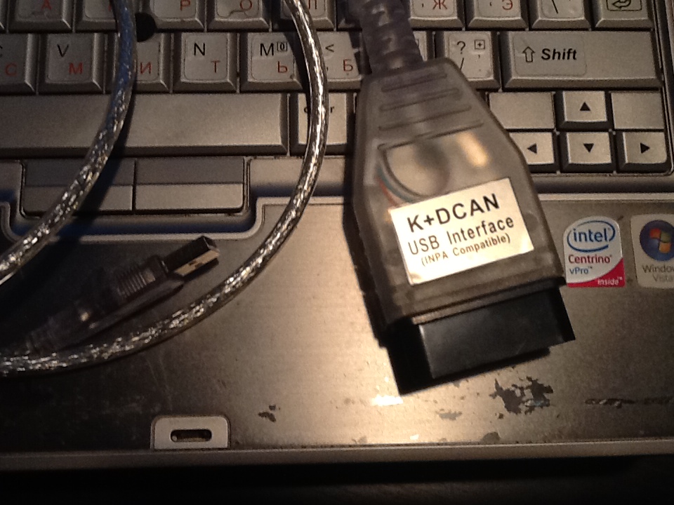

    Интересная темка....надо заюзать.....
    Имею и бобер, и K+Dcan , и планшет с OTG.

    Установил на планшет свежую версию для Андроид. Пролечил фридомом (вроде пролечилась ...)
    Уже чешутся руки, побыстрей в выходные до машины добраться, попробовать в деле.
    Да... и кстати, а что насчет спайки на кабеле K+Dcan контактов 7 и 8 для рестайла???

    Попробовал... работает :rock:
    7 и 8 контакт для рестайла паять нужно, без этого блоки видит, но они не активные, кодировать не дает.
    После этого в разделе кодинг доступны 2 блока - GM и что-то там LIGHT.
    Нашел то, что у меня долго не получалось сделать - тройное мигание поворотника.
    Остальные фишки я делал до этого бобром.
    Все по английски. Нужно изучать, что еще можно полезного наколдовать.

    спаял 7 и 8 контакты в д-кановском кабеле. запахала диагностика и кодирование. но пропали параметры :D
    ну что за хрень?
