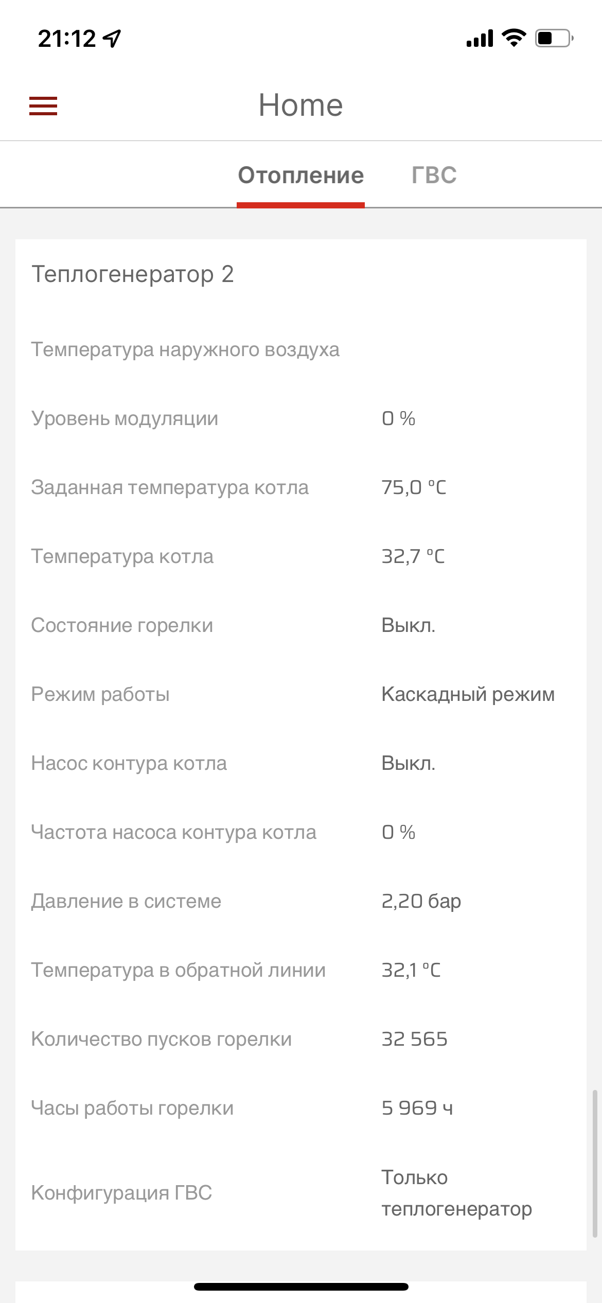

    Поделюсь опытом.
    У меня на работе в котельной стоят 8 настенных кондесационников Navien, 5 лет вообще полёт нормальный.
    Работают 24/7 постоянно готовят горячую воду в адском промышленном режиме.
    Иногда меняют розжиг, но это расходник.
    В доме два конденсационника Wolf, тоже пашут без нареканий.Плановые ТО с заменой оригинальных расходников.
    Скрины часов наработки прилагаю.
