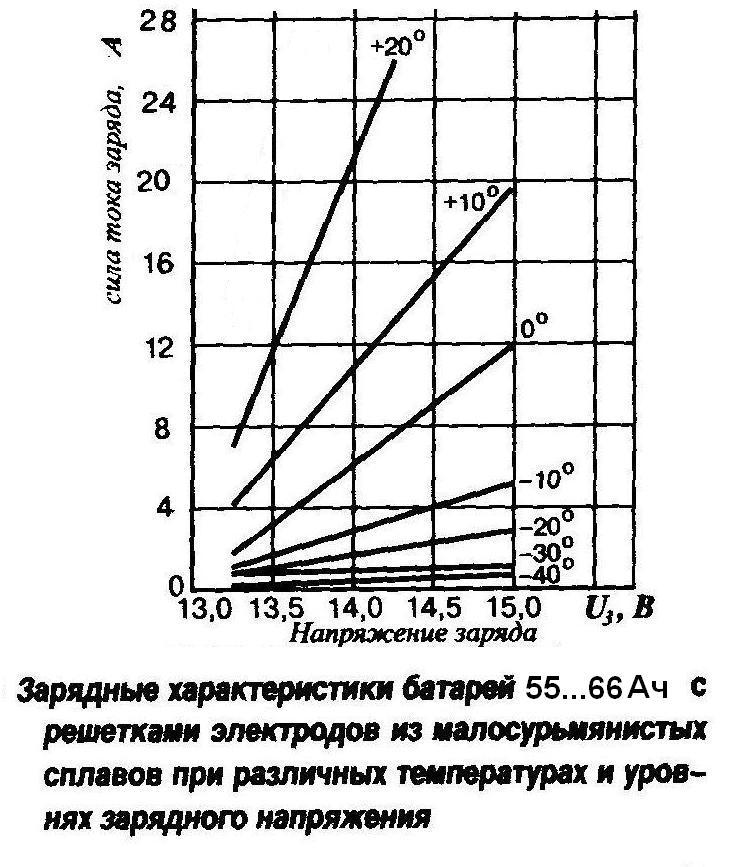

    Ну вот сегодня -16, ошибка о заряде пропала и не появляется, даже после коротких поездок. Реально южный автомобиль;)
  2. ТОТ ЖЕ
    ТОТ ЖЕ Старожил
    16 мар 2012
    4,765
    Точнее, реально правильный аккумулятор (без обогрева и теплоизоляции) в южном автомобиле.
    Ушёл от предельного минуса и стал брать больше зарядного тока.
    Всё почти по графику.

    Эти рассуждения справедливы для плюсовой температуры не сильно разряженного аккумулятора. А ещё лучше при наличии показаний тока, поступающего в аккумулятор (и уходящего из него).
    А ещё лучше, при всех трёх известных: t, I, U и времени их существования.
    Когда всё время работающий IBS, а после пуска двигателя совместно с DDE (у бензинки, кажется, DME) оценивают все вышеперечисленные параметры и делается вывод о недостаточном заряде аккумулятора, то все экологические старт/стопы и заряды накатом отменяются. Напряжение на борту тупо поднимается до 14,8 - 15,1 В для вталкивания в холодный аккумулятор большего тока, чтобы получить достаточный для нормальной работы заряд.
