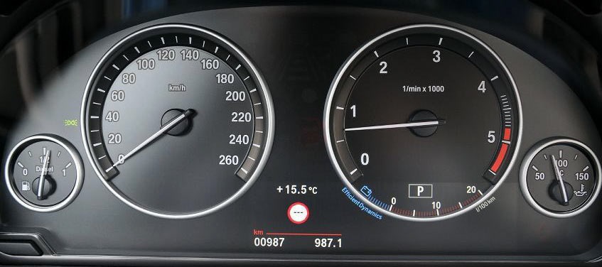

    6 дек 2015
    612
    Белый

    Комрады, вопрос в следующем!
    У отца в ф10 ('13год) стоит стандартная приборная панель...нижняя часть тахометра, которая попадает в маленький мониторчик (который смещен вправо) днем подсвечивается белым цветом, с наступлением вечера (там и не могу понять, эта подсветка завязана на время или на датчик света) она становится стандартной - оранжевой....
    Вопрос в следующем: Можно ли закодировать постоянный белый цвет данной части тахометра?!

    Комрады, подскажите по такой проблеме:
    Заменил расширенную приборку на лэд, все работает как надо,кроме функции чтения дорожных знаков, перестало на приборку их выводить.
    В CIC галочка «информация о пределе» присутствует, но включение/выключение ничего не даёт.
    Кафас первый стоит, на расширенной все работало, может кто сталкивался?
