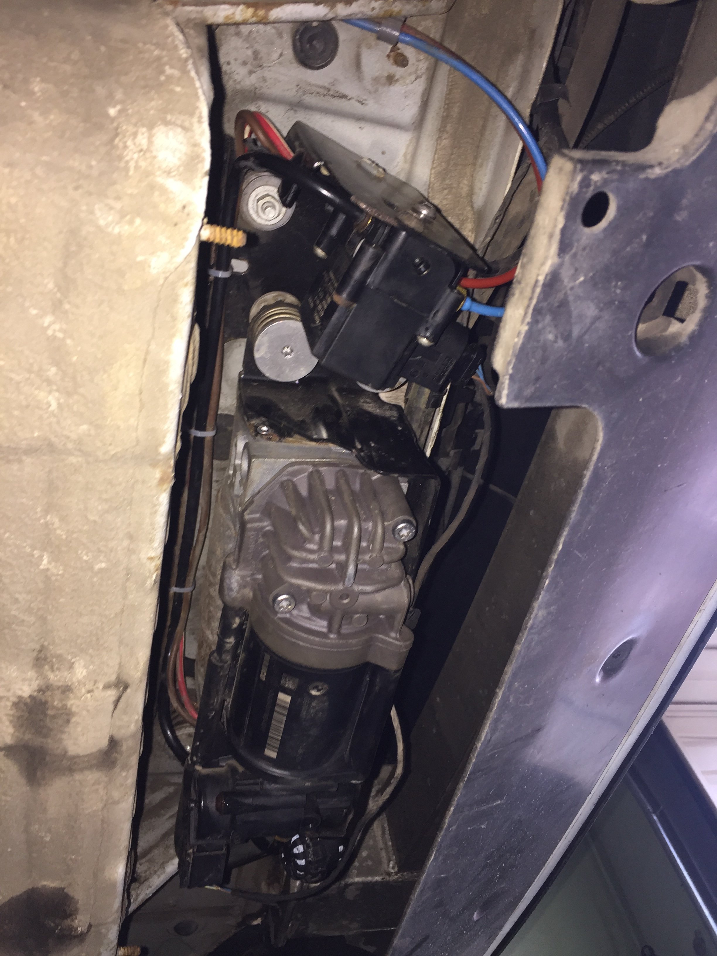

  19. Texas
    Texas Старожил
    19 окт 2005
    6,834
    Италия
    Коллеги, полечите по фотографии. В июле поменял оба задних пневмобалона (иногда спускал правый или левый). Намедни утром отъехав 100 метров от гаража спустили оба. После включения/выключения зажигания все пропало, но через 2-3 км опять спустили. Сервисмены после диагностики приговорили реле компрессора. Заменил. 20-30 км все было ок, но сегодня опять обе подушки сдулись. Включение/выключение зажигания более не помогало. Реле в норме, предохранитель в норме. После перезапуска блока все было нормально дней 5. Сейчас раз в 1-2 дня подвеска "дубеет" в верхнем положении
    зы. в какой сервис (желательно на севере Москвы) обратиться за помощью в решении?
    #1669 Texas, 13 сен 2020
