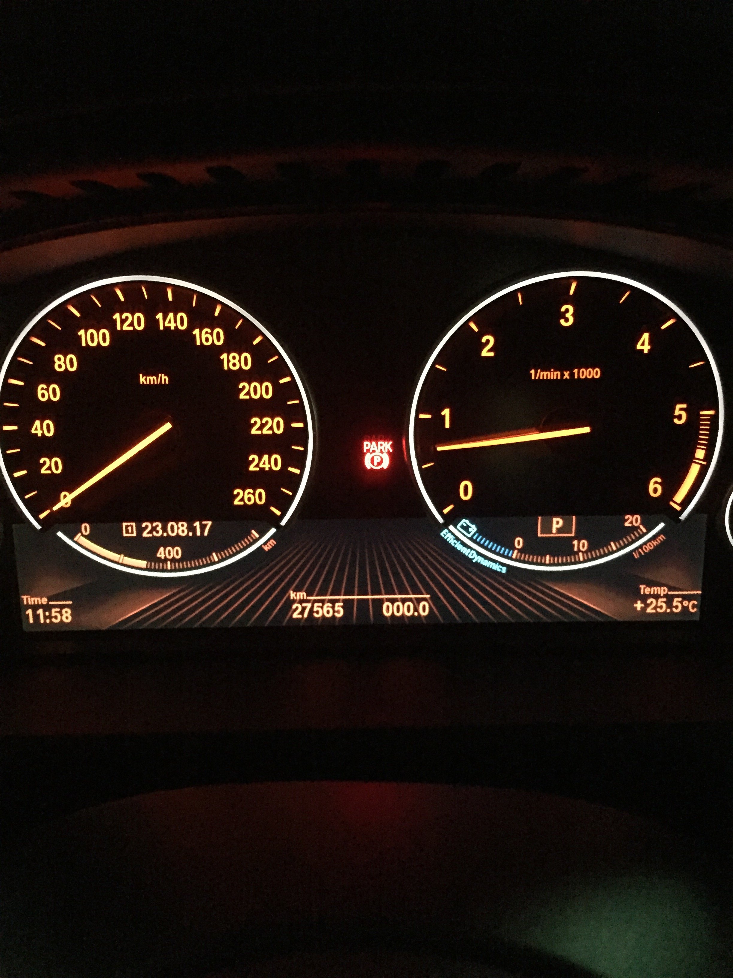

    Приветствую. Вопрос не совсем по теме ветки, но вдруг поможет:
    Не могу убрать с информ.панели приборов показания одометра. Здесь он по умолчанию внизу показывает пробег общий. На f10 можно было переключать этот показатель на другие( время, расход), а в f15 он не переключается.
    Есть возможность переключить одометр на другой показатель?
    Спасибо
  25. -=Pentium=-
    -=Pentium=- Старожил
    28 июн 2004
    4,334
    Кнопка на приборной панели или боковая кнопка на левом подрулевом
  26. орто
    орто Завсегдатай
    28 апр 2011
    559
    Самарская обл.
    Нет. Кнопка на приборке сбрасывает разовый пробег, а кнопка на подрулевом слева меняет показатели не внизу где одометр, а чуть выше слева
  27. -=Pentium=-
    28 июн 2004
    4,334
    Сбрасывает при удержании. Давай фото.
  28. орто
    орто Завсегдатай
    28 апр 2011
    559
    Самарская обл.
    Сделаю фото
    Спасибо. Удерживать не пробовал
    Просто сам не разберусь никак

  30. орто
    орто Завсегдатай
    28 апр 2011
    559
    Самарская обл.
    Снизу показания одометра, просто нужно переключить на другой показатель
