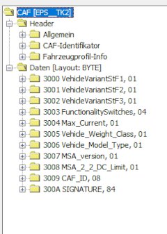

    Приветствую!
    Может кто подсказать в каком модуле можно изменить значения силы тока управления сервотроником в зависимости от скорости и режима (комфорт/спорт)?
    Очень уж не нравится легкий руль на скоростях до 100км/час. Авто большое, а управляется как на компьютерном симуляторе. Только около 100км/ч оживает и начинает управлятся как БМВ - остро и четко.
    Вот нашел БЖ одного товарища на Е83 кузове за это отвечает вот такой параметр. В зависимости от скорости ток управления сервотроником падает и руль становится тяжелее.
    Я в кодировании нуб, то не смог сам найти в блоках.
    Зависимость тока байпаса сервотроника от скорости на Е83, думаю у нас нечто подобное только еще большее усиление и легкость руля.
    П.С. Хотя что-то мне подсказывает что в F серии все не так просто, у нас и рейка другая.
    #2378 Pallich777, 1 ноя 2023

    Сервотроник есть там, где есть гидравлика. Если ваш руль слишком легок, то у вас машина с электроусилителем. На моей с гидрачом и интегралкой все великолепно.
    Можно ли регулировать усилие на электроусилителе? Технически - да. Практически на нашем авто, к сожалению, не знаю.

    В сервисном мануле написано следующее:
    F15 - Привод и ходовая часть
    4. Рулевое управление.
    С выходом F15 серия Х5 получает электрическую систему рулевого управления в базовой комплектации.
    В SA 217 «Активное рулевое управление» используется гидравлический рулевой механизм. Функция сервотроника входит в обе системы.
    У меня обычная комплектация, без SA217, в описании только следующее:
    Усилитель рулевого управления переменным усилием руля в зависимости от скорости
    Осталось найти чем это усилие регулируется. И можно ли данный параметр изменять в F серии так же как было можно в Е серии.
    Надеюсь что-то найдется в блоке EPS
    -=Painkiller=- нравится это.

    Как и ождалось, блока SVT в обычной комплектации нет,
    В EPS тоже не нашел настроек сервотроника
    В ICM на первый взгляд тоже, - можно только запрограмировать всякие мелочи типа вибрации руля при сьезде с разметки и т.п.
    единственное не могу понять за что отвечают следющие параметры, может кто подскажет?
