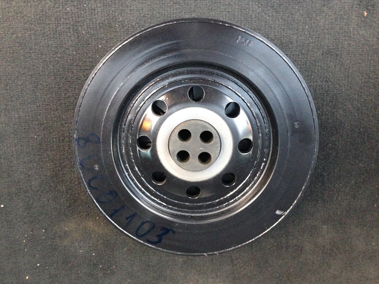

    купил кортеко. привезли без упаковки.
    вообще оно ? ))
    зы. весит он как чугунный мост, не ожидал

  7. McRae_
    McRae_ Завсегдатай
    5 дек 2011
    1,554
    меня смутил этот штампик с логотипом. думал он отлит в резине или выштампован на металле...
  8. asot1
    asot1 Участник тусовки
    11 июл 2014
    165
    На оригинале я тебе скажу на металле ничего нет. Только на резине.
  9. vovan77
    vovan77 Завсегдатай
    26 мар 2013
    1,921
    Беларусь
    у меня в коробке кортеко нет такого штампа
    может в коробку дайко когда кладут штампуют
    но похож на оригинал
    номер спилен все дела)
  10. MegaMech
    MegaMech Старики-разбойники
    8 фев 2010
    16,662
    Калининградская обл.
    Это запиленный оригинал. Есть повод улыбаться качество/цена.
    Лого запилили, наклеечку отодрали, штампик кортеко поставили.

    Я себе ставил такой же *corteko* - усиленный и со спиленным BMW.... 20тыс.км. прошел, пока все отлично. Если хочешь можно найти в этой теме фотки *corteko* и сравнить со своим...

    В понедельник скину фотку запиленного оригинала, только без значка кортеко. Сам точно не знаю, скорее всего в коробке дайко попался. И фотку чистого дайко. Я так понял дайко и кортеко брать можно только убедившись в том, что это оригинал с запиленным номером. И кстати тем кто планирует покупать оригинал - уточните, смотрел в интернет - магазине - комплект оригинал демпфер ремни и ролики дешевле чем брать демпфер отдельно.

    У меня в дайко лежал кортеко как раз с печатью,

    Варианты по запилам:
    №1 - В заказе номер НЕоригинала + цена НЕоригинала = честный НЕоригинал, без всяких запилов; например, заказали кортеко, пришёл именно кортеко, без запилов
    №2 - В заказе номер НЕоригинала + цена НЕоригинала = запиленный оригинал; заказали кортеко, пришёл кортеко, но на детальке есть запил
    №3 - В заказе номер оригинала + цена оригинала = деталь с запилом
    №4 - В заказе номер оригинала + цена оригинала = честный оригинал, без запилов
    Вопросы:
    Вариант №1 - какие отличительные признаки честного CORTECO?
    Вариант №2 - насколько я понимаю, это случай сбыта "серого" оригинала под видом неоригинала. Остаётся вопрос, почему в этом случае такая низкая цена? :shock: Потому, что это "некондиция", а также импорт в РФ в обход БМВ РТ, таможни?
    Вариант №3 - насколько я понимаю, это тот же случай, что и №2, просто кто-то из цепочки продавцов слегка оборзел?
    Вариант №4 - такое бывает? :D
