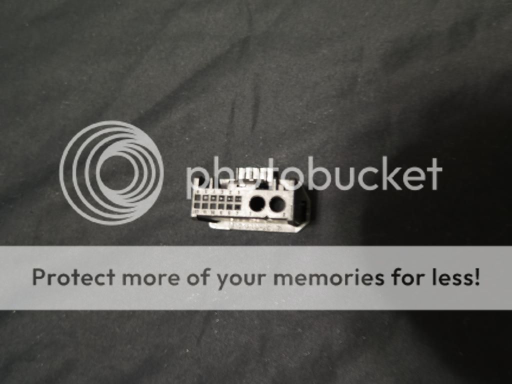

  15. fatespb
    fatespb Старожил
    5 авг 2013
    6,032
    Не знаю что вы делали, но тут я с вами совершенно не соглашусь.
    На обычных приборках два отдельных разъема.
    Один для оптики, а второй для электрики.
    При этом 6WB имеет 1 большой разъем:
  16. ES
    ES Абориген
    19 окт 2012
    2,368
    Если мы говорим про 13й год и конкретный авто, то там все одинаковое.
    У человека на машине один широкий разъем и при замене на 6WA или на 6WB, ни чего менять не надо, если щитки будут со схожими датами производства.
  17. илья61
    илья61 Завсегдатай
    18 окт 2007
    1,335
    Свердловская обл.
    Не путайте разъем стандартной приборки без оптики = разъему у вас с проводами и разъем для 6wa и 6wb - он как раз таки объединяет оптику и электрику в том коннекторе что у вас на последнем фото приведен. Касательно расширенной,6WA и 6WB - все разъемы одинаковы и равны тому что на посл фото
  18. fatespb
    fatespb Старожил
    5 авг 2013
    6,032
    я как раз ничего не путаю
    на базовой приборке нет оптики
    там только электрика
    на расширенной приборке 2 разъема
    как на фото выше
    возможно от года выпуска еще зависит
    по крайней мере у меня было именно так
    а на 6WB и как я говорил изначально на 6WA
    один большой разъем!
  19. илья61
    илья61 Завсегдатай
    18 окт 2007
    1,335
    Свердловская обл.
    На расширенной приборке 1 широкий разъем точно такой же как у 6WA и 6WB,
    этот разъем 2-х составной и через коннектор на вашем фото 2 разъема с электро и оптикой вставляются в 1 широкий и в приборку. По раздельности к расширенной приборке 2 разъема не подключаются - это я и имел в виду.
    P.S> хотя опять же - вдруг были какие то приборки расширенные редкие с 2ми отдельными разъемами в разных местах - мне по крайней мере такие не встречались. в багажнике валяется расширенная - могу фото выслать разъема - ничем от 6WB как у вас на фото не отличается, тот же 2-х составной.
  20. fatespb
    fatespb Старожил
    5 авг 2013
    6,032
    не на всех
    возможно определяется годом выпуска
    фото выше было
    вот еще
  21. илья61
    илья61 Завсегдатай
    18 окт 2007
    1,335
    Свердловская обл.
    Вижу что эти 2 разъема вроде как внутри одного большого находятся? или фото неудачное

  23. fatespb
    fatespb Старожил
    5 авг 2013
    6,032
    более подробные фото были на предыдущей странице
    это 2 разных разъема
    оптика отдельно, электрика отдельно.

  25. илья61
    илья61 Завсегдатай
    18 окт 2007
    1,335
    Свердловская обл.
    Сейчас видно что были видимо версии с отдельными разъемами.
    В любом случае все решается покупкой большого общего разъема.
  26. fatespb
    fatespb Старожил
    5 авг 2013
    6,032
    о том и речь
    номер разъема я выкладывал
    61138384666
