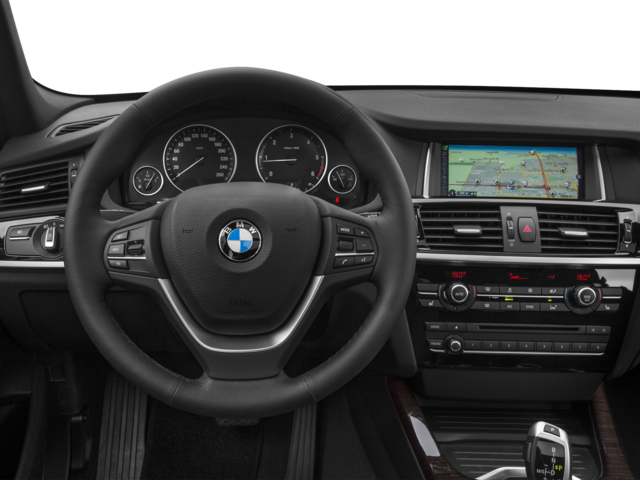

  1. AMP
    AMP Старики-разбойники
    26 авг 2008
    15,439
    LIM вместо SET, другая серебристая вставка (выпуклая).
  2. slndom
    slndom Завсегдатай
    12 окт 2009
    828
    Самарская обл.
    Серебристая планка другая, кнопки по другому.
  3. tei
    tei Участник тусовки
    13 дек 2015
    216
    Красноярский край
    хм, разница только в серебристой планке. Кнопки все теже самые
  4. AMP
    26 авг 2008
    15,439
    Странно - рестайл, а руль старый.
    У рестайла же как у ф10-ф15 - серебристые гориз.полоски под крутилками.
    Хотя руль ф25й - кнопка Сет, а не Лим.
  5. tei
    13 дек 2015
    216
    Красноярский край
    точняк, надписи на одной кнопке отличается. И в чем смысл ставить руль от ф15 тогда? :)
  6. fatespb
    fatespb Старожил
    5 авг 2013
    6,032
    отличие не только в кнопках и вставках
    кожа на рулях отличается
    на F10 более приличная
    хотя М руль на F25 более толстый чем на F10
    ну и если ты внимательно читал, то камрад менял урбановский руль
    ну и видимо от F10 было найти его проще...
