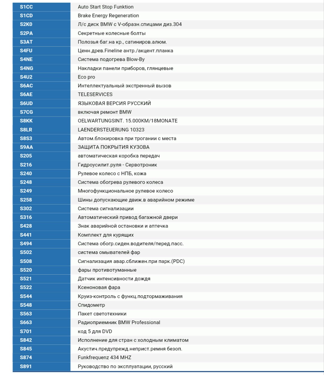

    Для начала семь последних букв и цифр VINа ввести сюда:
    http://www.etk.cc/bmw/RU/vin/decoder/online

    Спасибо. Но я подобное делал на bmwcats, и если честно не понял что из этого говорит какое у меня ГУ.

    Если есть USB и микрофон с блютузом, то для них на моём авто есть такие опции:
    S6NF Разъем музык.плеера в мобильном блоке
    S6NK Расширенное соединение мобильных устр.
    Значит их поставили после покупки. Сколько владельцев у авто было? Когда выпущено?

    у человека нет опций, обеспечивающих работу BT
    на рестайле в качестве ГУ по умолчанию идет энтринав
    она уже несет на борту USB и BT
    соответственно человеку нужно прописать в FA необходимые опции
