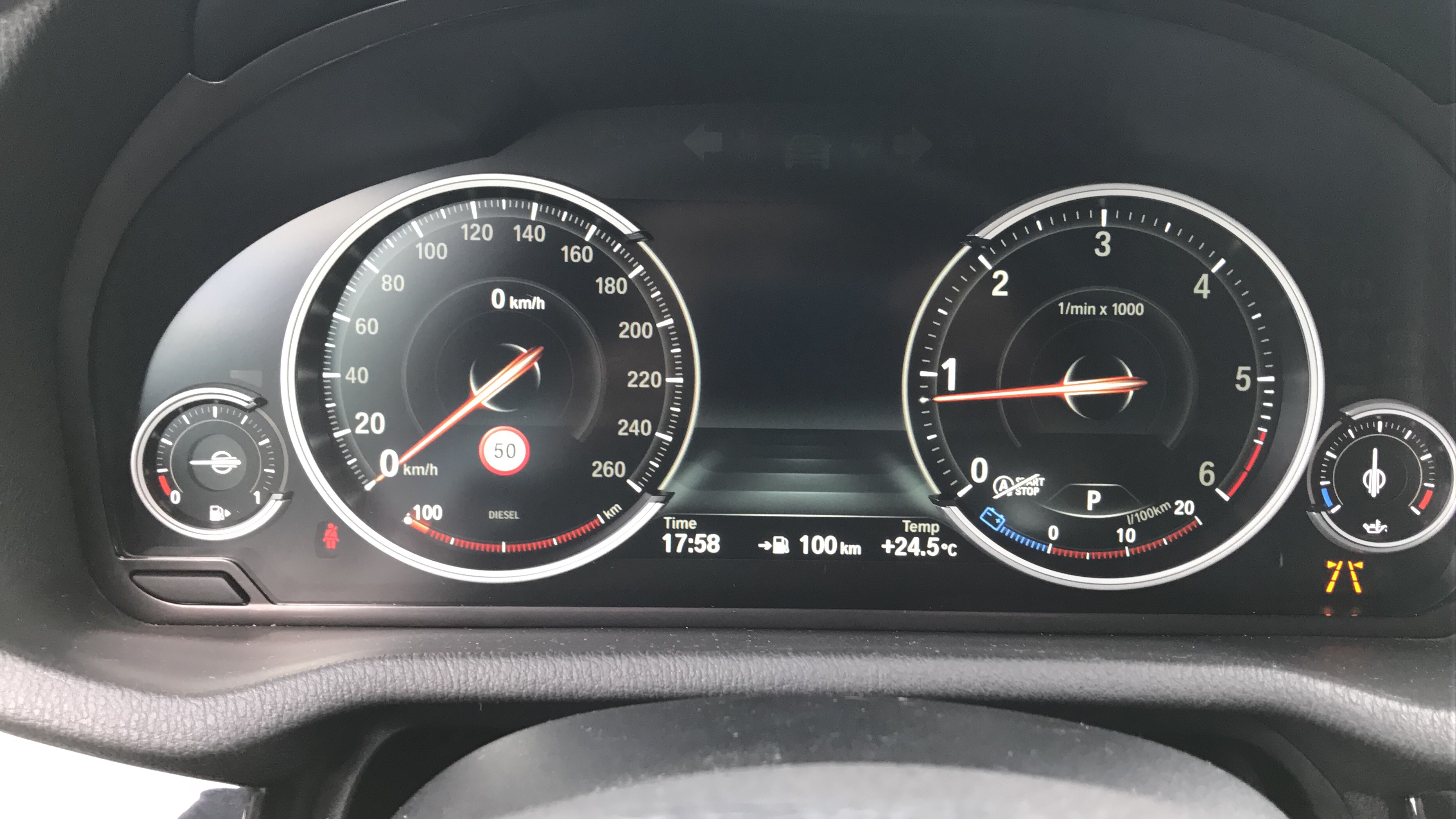

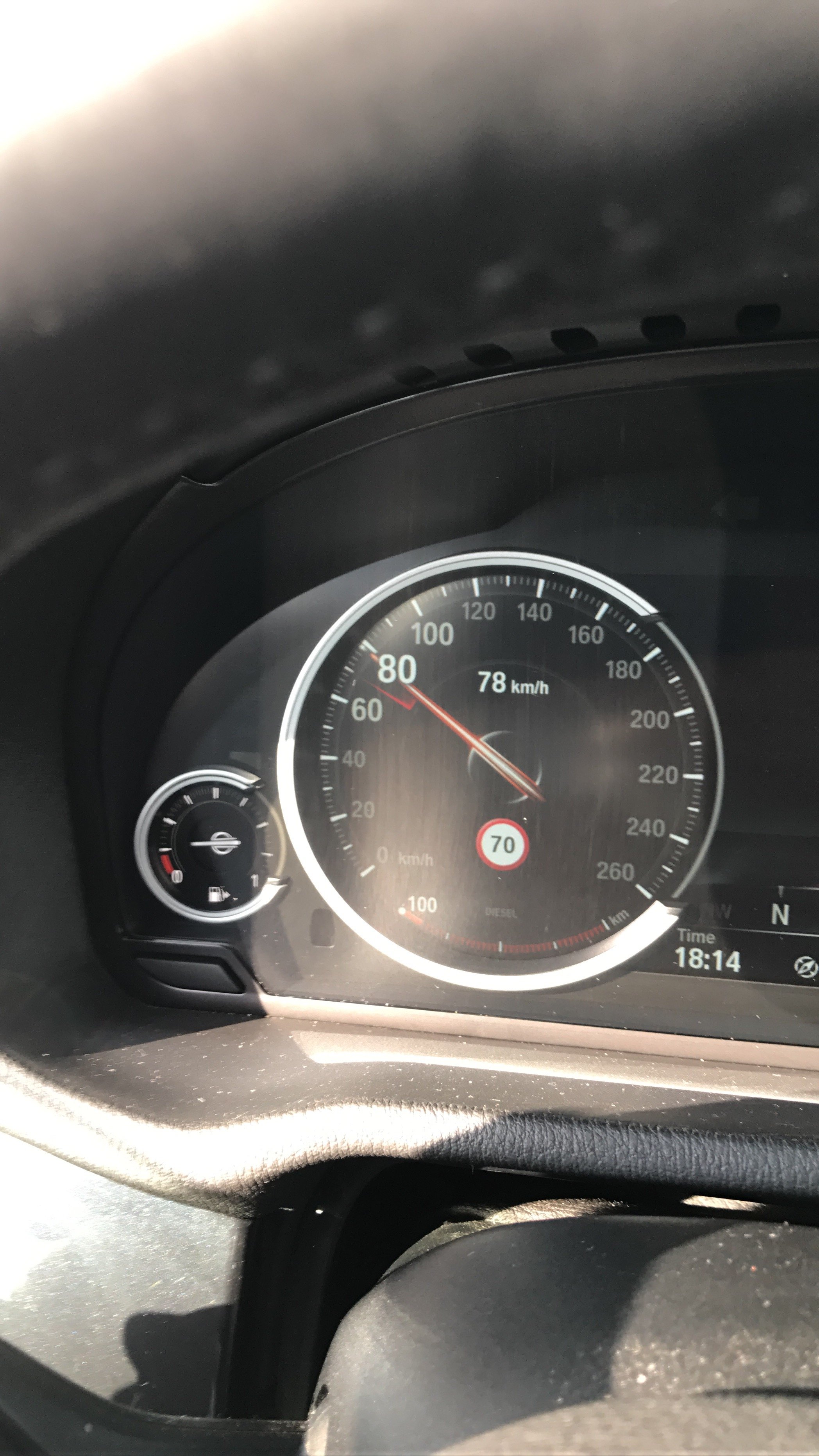

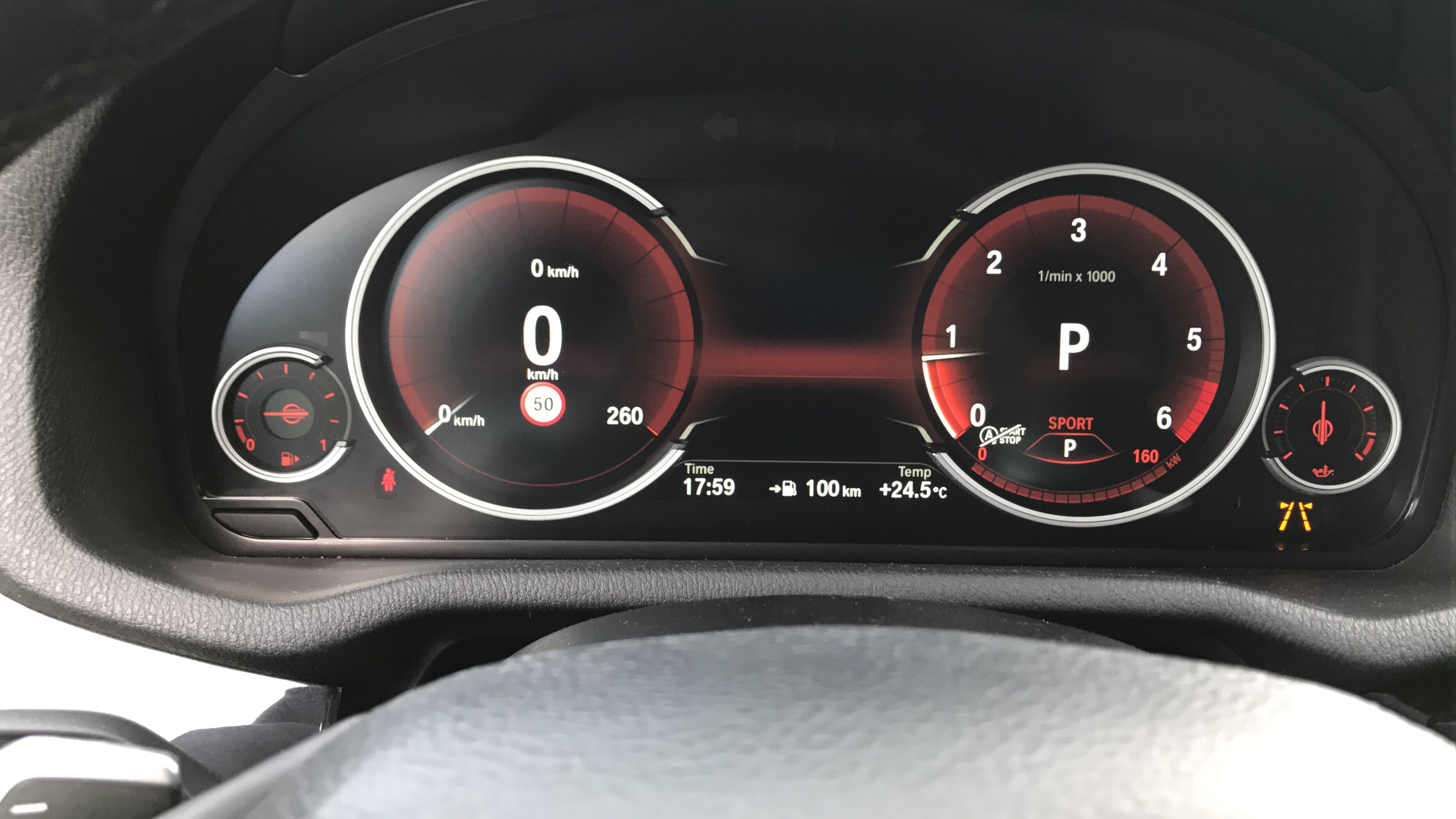

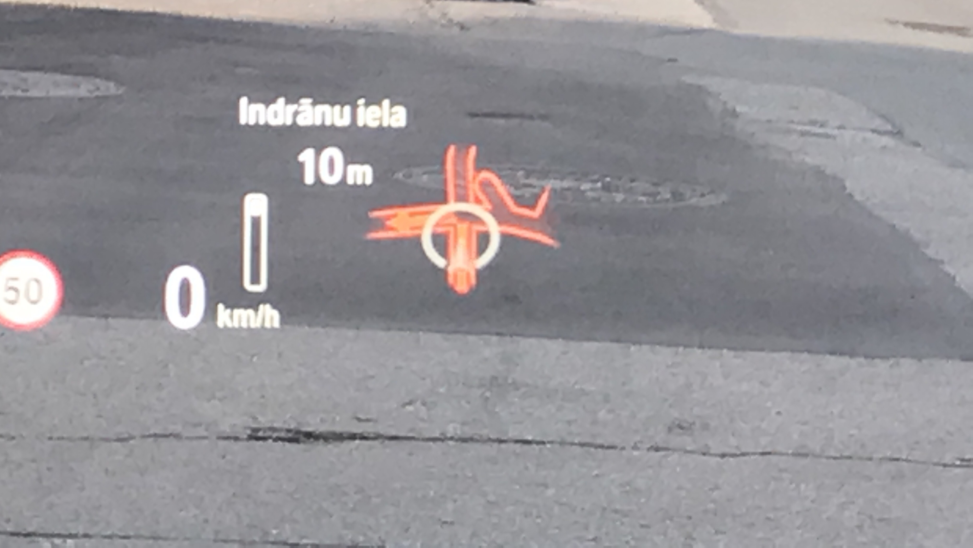

    Поставил.Все не так страшно для машин без худа.10-15 параметров поменять вручную при кодировке.Если худ есть(мой случай)придётся повозиться.
    Панель от F10.Если в машине есть худ то от f15/16 не подойдёт.

  20. fatespb
    fatespb Старожил
    5 авг 2013
    6,046
    Это ж кодируется в любой приборке)
    F25 кстати в этой тоже есть, но почему то не хочет работать.
    Приходится F15 ставить.

    Здорово! Если худа нету, то можно ставить от f15/16?
  24. fatespb
    fatespb Старожил
    5 авг 2013
    6,046
    Да

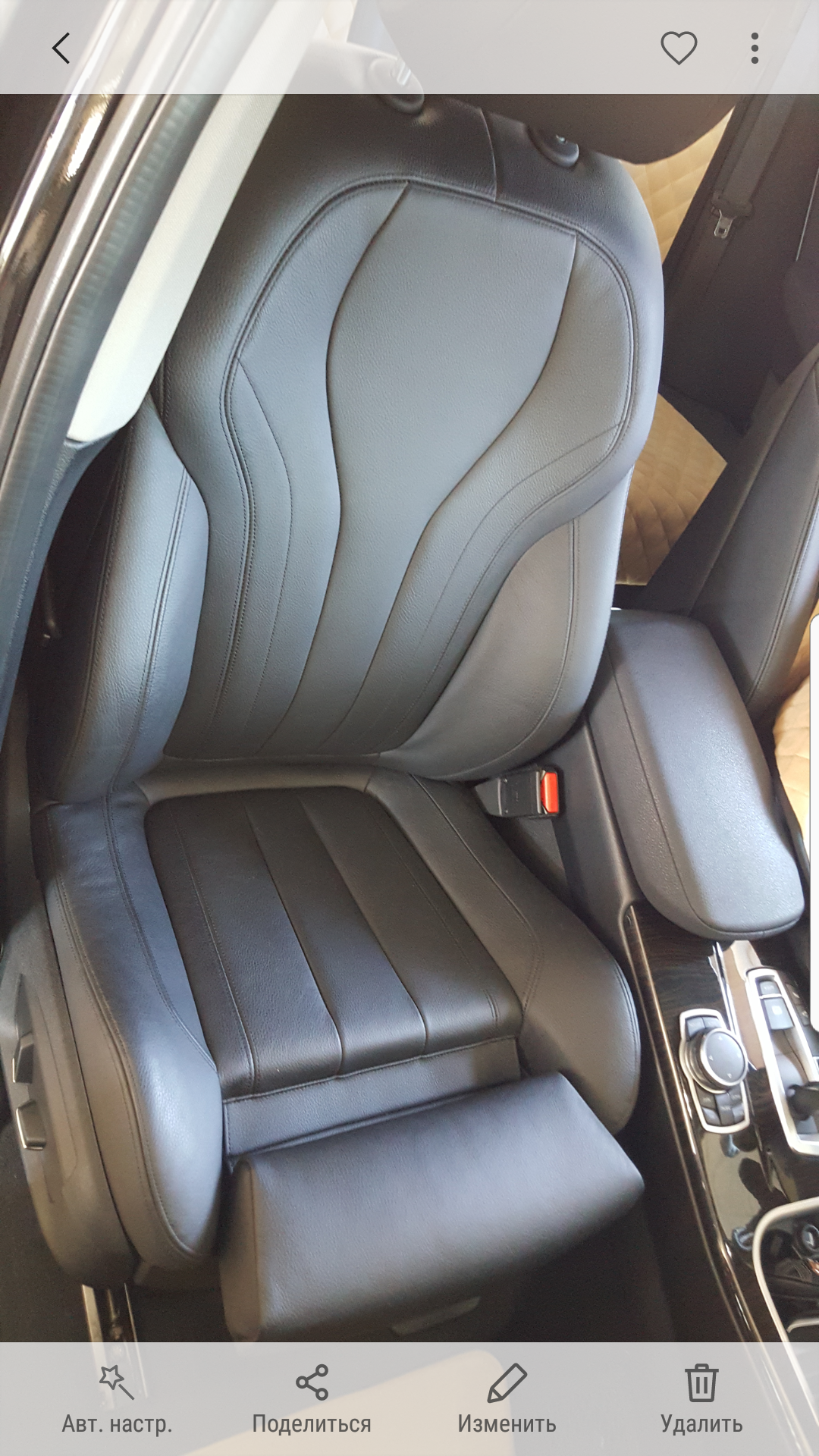

    Screenshot_20170811-131630.png Screenshot_20170811-131641.png воткнул жене кресла от ф15 спорт электро с памятью , дооснастил их спинными валиками . Пришлось с кнопкой наколхозить ;)
