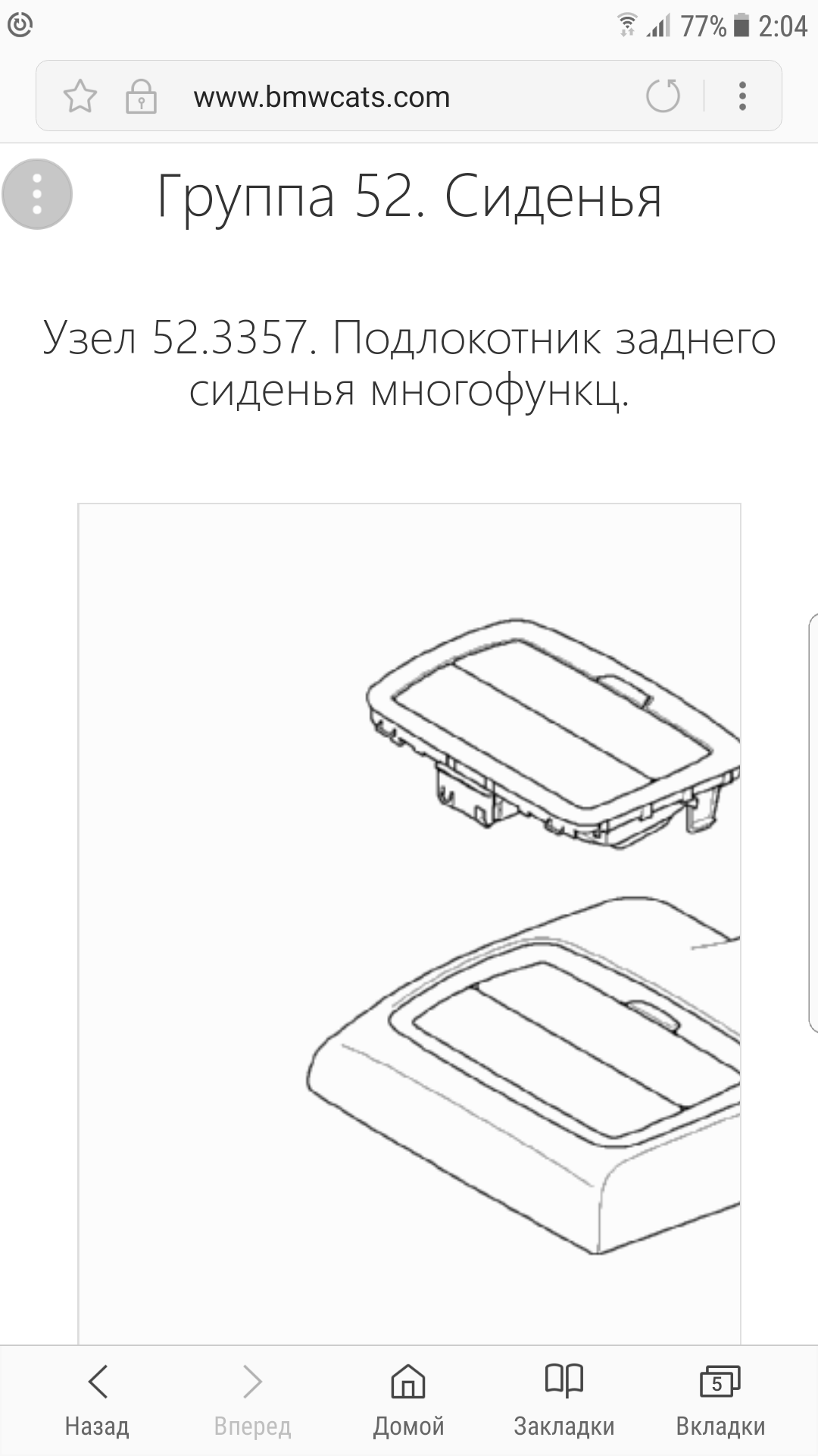

  7. paanju
    paanju Завсегдатай
    9 июн 2008
    749
    А вы не пробовали внимательнее читать пост и вглядываться в фото ? О м перфоманс я в курсе, уже давно артикулы в блокноте записаны, но они не сдвоенные , как на мках.

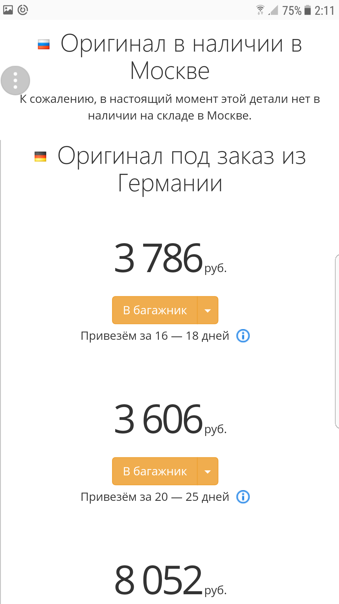

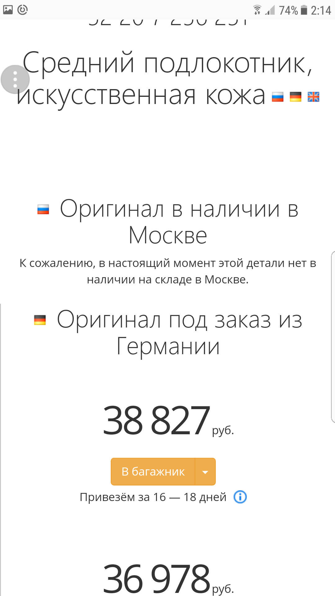

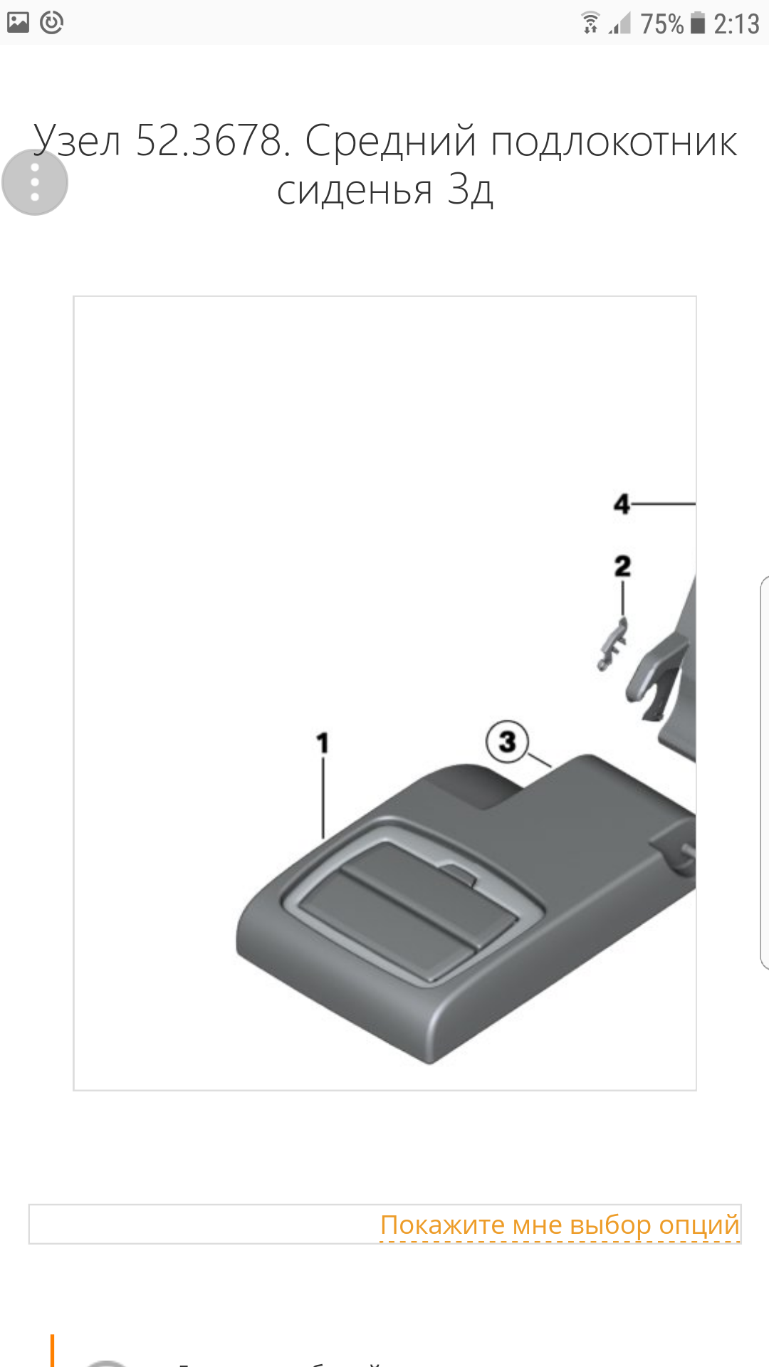

  8. maxim555
    maxim555 Участник тусовки
    15 дек 2015
    67
    Оренбургская обл.
    Парни год назад я искал подстоканники орига ценик только в сборе сподлокотником от ф 25 и ф26 космос
    цена 38700 это просто пипец
    От е 70 в 3700 отдельно . А дальше каждый выбирает сам для себя
    Раницы нет. Это BMW детка ;)
    А вот. От ф70
    Ну не в прямом смысле ;) я парень с Урала!!!! Просто бмв с каждым годом просто [censored] и вместо отдельной детали пытаются впарить комплект за бешенные деньги

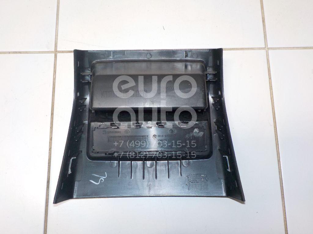

  29. Fuks40rus
    Fuks40rus Живу я здесь
    24 апр 2013
    8,236
    Ага,только на фото они сломаные)))Там где более светлое.Вот
    Тут ушко должно быть и с другой стороны тоже.
    Подобраться к ним можно только из внутреней стороны тоннеля.
    На катсе видно
    https://www.bmwcats.com/bmw/F25/53747/L:N:201305/51/51_8196/?vin=LW13033
