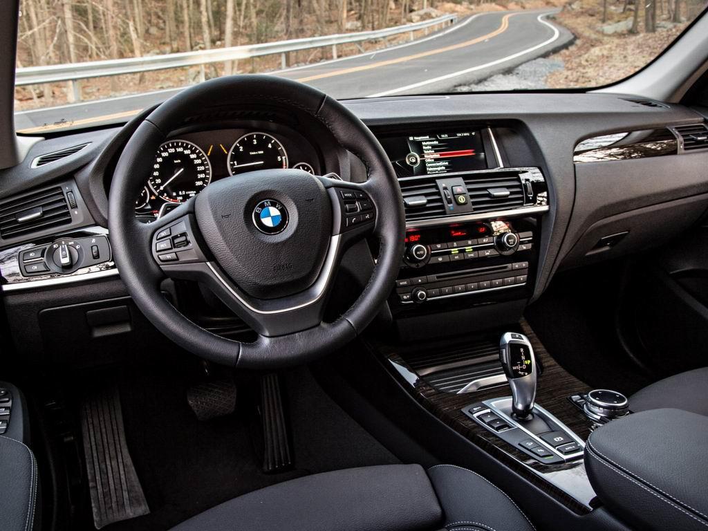

    та же мысль пришла в голову, только вообще притянуть хомутами к ZGW, но должно же быть красивое решение?
    Вот здесь же стоят ассистенты (судя по кнопке аварийки и иконки удержания в полосе) и бардачек стоит

    У меня стоит KAfas2, и ассистенты, и бардачек слева, все как на картинке выше, только голова ентринав, а не нбт. Авто х4, но думаю, это не существенно.

    А не можете при случае посмотреть, где блок стоит, вряд ли он под головным устройством, так на картинке nbt, мне кажется все-таки в районе бардачка должен быть. Я временно блок на двухсторонний скочь прилепил к внутренней площадке ящика слева
