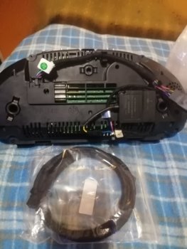

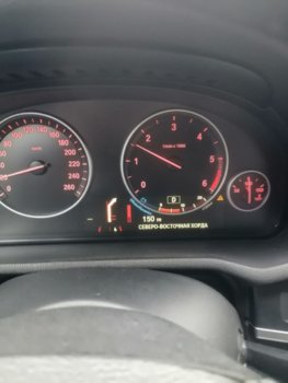

    Приветствую форумчане!
    Подскажите пожалуйста, имею BMW X3 F25 2012 года. В машине нет круиза. Хочу поставить. При замене приборной панели достаточно , чтобы подходил только разъем подключения или же все намного сложнее и номер детали должен быть обязательно взаимозаменяем?
    Кнопки на руль например поставил без проблем , совпадения по номеру детали не потребовалось.
    Благодарен за ответы.

    C Е серии на Е серию перекидывал ( например с Е71 на Е87 ), работает, но при условии одинаковой функциональности, а вот с Е на F под вопросом
