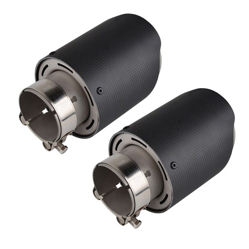

    кто-нибудь колхозил неоригинальные насадки на выхлоп? хотел сначала поменять хром на черные от X4, но тоже скучновато. может кто-то ставил уже акрапович, например, или аналоги? на ebay есть полно всяких даже с логотипом M, это совсем фуфло?

    ну для G01 вроде уже м-перфоманс показали: ноздри, крышки зеркал, да стремные наклейки. я так понимаю, больше ничего не планируется. может что-то еще интересное будет с выходом X3M.
    я тоже двумя руками за оригинал, но вот оригинальная насадка для м3 (18302358110) стоит 20 тыс. и это даже не выхлоп, а просто одна насадка. кстати, надо диаметр замерить, может подойдет.
    неоригинала полно на ебее/али. выглядит по фоткам прилично (как оригинальные и как тот же акрапович есть), но живьем может оказаться фуфлом. я поэтому и спросил, может кто уже ставил и поделится впечатлением/фотками.

    нужно знать точный диаметр трубы х3, пока грязно неохота под машину лезть.
    крепятся как и родные, насколько я понимаю, просто с усилием насаживается на трубу.
    с..ть могут, конечно, мы пока еще в России живем :)
    неоригинал есть точно такой же, но крепится стяжкой с болтом. стоит в районе 4 тыс за штуку.

    ну вот это как может отвалиться? ну фиг знает, если только от нагрева/охлаждения. а так на картинке вполне прилично смотрятся. но это на картинке, как живьем - хз.
    [​IMG] [​IMG]

    Больше всего нравится как смотрится родной выхлоп на m40i и m40d, но нападки отдельно не продаются, а только с глушителем в сборе, а это от 60 000 рублей.
    В Инстаграмм видел двойные две насадки акрапович на г01. Смотрится хорошо. Уже кто-то в Москве поставил.

    Диффузор стоит от m40i. Насадки по диаметру 90. Мне кажется 100 смотрелись бы лучше

    ну я так понимаю, тут переварен выхлоп, раз сдвоенный вывели. а это потенциально слет с гарантии. да и зло больно смотрится, на мой взгляд. а на дизеле вообще будет диссонанс между внешним видом и отсутствием звука. хотя и симпатично

    Просто приварены насадки. От сдвоенные насадок идёт одна труба
