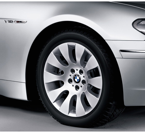

    По дискам довольно спонтанная покупка. Случайно взгляд упал на зимний комплект, на двух дисках заваренные трещины, третий чуть лопнул. Решил загодя купить новые диски. Поиски привели к отчаянию - на е65 сложно найти что-то подходящее по стилю кроме тех, которые у меня стояли последние годы. В итоге взял максимально классические от ф10, в идеальнейшем состоянии, фото прилагаю

    офсет у ф10 скорее всего другой. от ф01 если диски поставить на е65 тогда они будут утоплены, нужны проставки, а это доп нагрузка на узлы подвески что не очень хорошо. лучше родные от е65
  17. skyordie
    skyordie Завсегдатай
    Регистрация:
    23 янв 2013
    543
    Хабаровский край
    правильно у f10 вылеты меньше. вот только какая разница увеличиваешь ты вылет проставками или сразу литье идет с нужным вылетом))

    c проставками рычаг больше. и контрукция менее прочная получается.

    Проставки не планировал ставить, пусть будут утоплены - меньше грязи лететь будет
  20. NitAng
    NitAng Завсегдатай
    Регистрация:
    25 июн 2010
    1,217
    1. Штатный вылет 24мм, у купленных дисков 30мм, разница в колее будет всего 12 мм, неужели это так заметно будет?
    2. Допнагрузки не будет на подвеску, если установить проставки 6 мм на каждое колесо, то вернется штатная геометрия. Это же не по 2 см в плю к штатной колее
    3. Стоит ли заморачиваться из-за Такой смешной разницы, которую даже взглядом не уловить?

    Это колхоз, ацкий, беспощадный и необъяснимый. Нахрена было покупать неподходящие по вылету диски? Это даже не вопрос, а просто констатация непонимания твоего действия.

    каким это образом он больше становится?))) ерунды не говорите какая разница эти 6мм металла на диске или на проставке))

    вот к чему может привезти любовь к проставкам
    Лично мне сильно не понятно зачем покупать диски от F10 которые мало того что по вылету не подходят так еще и по дизайну очень сомнительные, ну а то как смотрится семерка на дисках от пятёрки это вообще без комментариев.

    Никаких проблем от разницы вылета в 6 мм. быть не должно. По факту, даже просто резина разных производителей может иметь разную ширину, отличающуюся от заявленной на "борту". У меня высота стопки из хакки7 245/45 была ниже, чем рядом стоящая стопка из хакки 8 225/55..

    Очень простая логика - из штатных дисков нравятся 174 и 93 стиль, которые у меня и стояли на е65 с 2013 года, если честно, изрядно надоели. Есть штатные стили е65, которые на мой взгляд совершенно не вяжутся с экстерьером авто - 126,231,152,149. 174 и 93 в принципе вполне устраивали, если бы я нашел их в состоянии новых, взял бы и не запаривался, но ни в Москве, ни в Питере их не было. Начал искать максимально классические, без острых линий - нашел те, что на фото. Плюс их в том, что они совсем свежие, сняты с нового авто 2017 года, то есть выпущены недавно и нет накопленной усталости металла, что позволит поставить их и забыть о трещинах и вмятинах при разумной эксплуатации. Как выпадет снег, поставлю на авто и поглядим, как будут смотреться, вчера примерил - должно быть достойно

    такое может случится если штатными болтами пытаешься прикрутить колеса через проставку, зажопив денег на новые более длинные болты.
    сдуру как известно можно и *уй сломать.
    я конечно тоже бы не стал брать такие диски, но в проставках впринципе нет ничего криминального

    С проставками 6мм есть еще одна проблема: слишком коротким становится буртик для посадки ЦО диска и, в результате, колеса плохо центруются. И с любыми проставками почти всегда они подбивают! Так что лучше вообще без них.
    6 мм выглядят смешными на бумаге, но, в результате, машина будет выглядеть неказисто. Плюс, у Е65 повышенная нагрузка на заднюю ось: вечно трескаются диски сзади, а диски от другой модели будут с неправильным индексом нагрузки - это уже тоже проходили.
    В общем, у тебя все шло хорошо, пока ты не тупанул с дисками))

    Мы все знаем, что тебе очень нравится е65. В этой связи заявление о том, что тебе надоел штатный дизайн дисков от этого кузова, выглядит мягко говоря странным.
    p.s. Мой любимый дизайн дисков "на зиму" - 91-й
